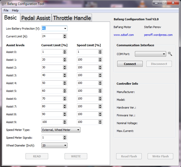

Avec un reréglage du moteur/controleur via USB, c'est 100 fois meilleur.

Ma 2ème appréhension est la fiabilité d'un BBS02 dans ces conditions extrêmes d'utilisation...si on tombe en panne, pour rapatrier l'engin, la remorque et nous même...euh?
De retour, je m'intéresserai à la question de la bi motorisation (un direct drive à l'avant, qui donnerait aussi un peu de frein moteur) pour avoir une fiabilité maximale sans sursolliciter ce moteur.

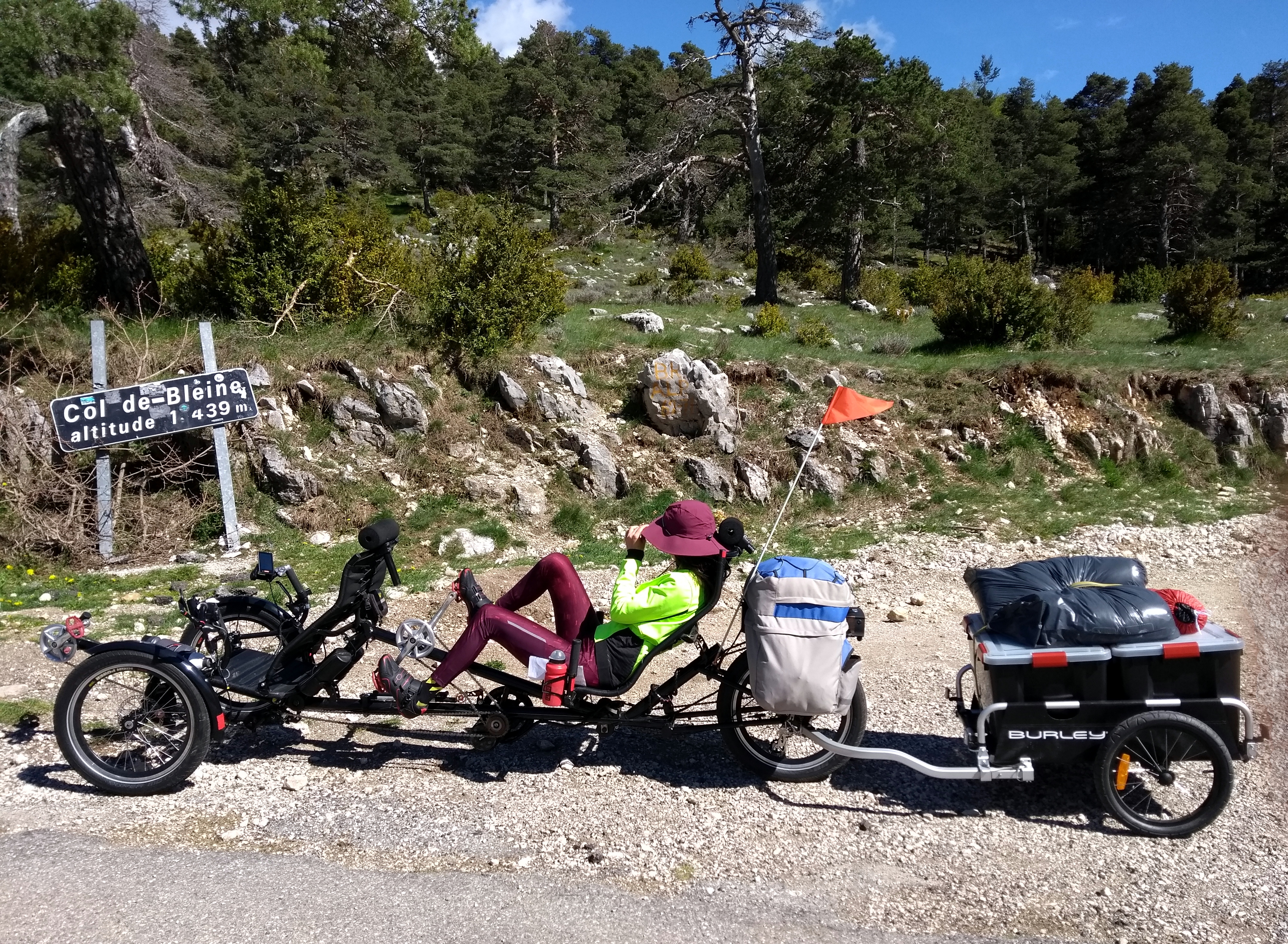

On se dirige vers un premier col : Le col de Bleine.
Je perds la pédale gauche qui s'est dévissé et reste accrochée à la chaussure (pédalier à l'envers que sur un vélo, du coup les filetages des pédales sont inversés...faut serrer fort!)...pause resserrage.
Ca grimpe!
Niveau 6, de façon prolongée, je surveille la tension...44V...43V...(!) AIE.
On finit par arriver au sommet à 1439 m :)

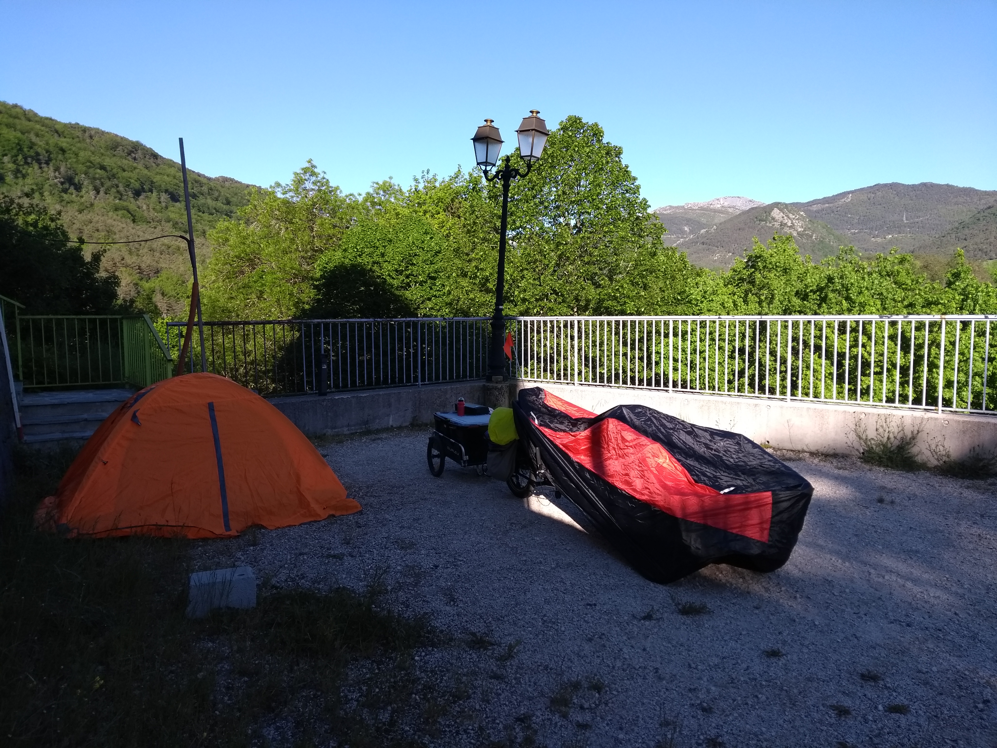

On planteplace la tente à côté de la mairie...il n'y a personne.
J'écris ceci sur mon cahier, dans la mairie vers 21h (!)...On est rincés...faut bien l'avouer...après 73,5 kms

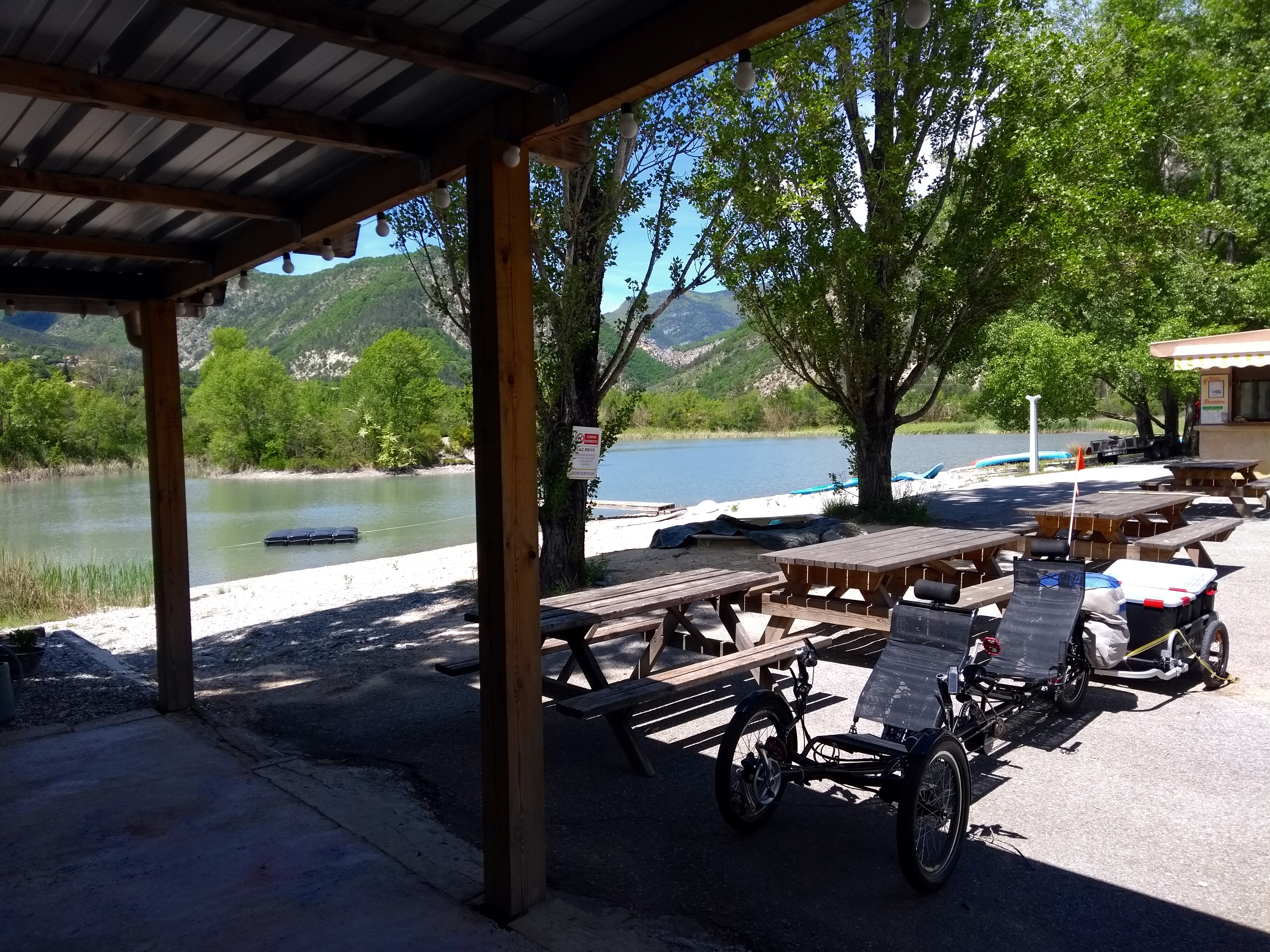

A la recherche de notre point d'arrivée prévu de la veille, petit camping près d'un lac, but : Recharge batterie, se restaurer, douche.
On finit par y arriver au bout de 35 kms.
Je demande à la gérante pour une pause midi...OK pour 7€.
Personne, pas de snack...on finit nos restes, chips, noix de cajou et ma recette riz/chorizo/oignons/petits pois.
J'en profite pour rerégler ces freins...comment soulever une roue avant, puis l'autre sans cric?
Facile : Le trike en appui sur la table de ping pong, la roue levée.:)

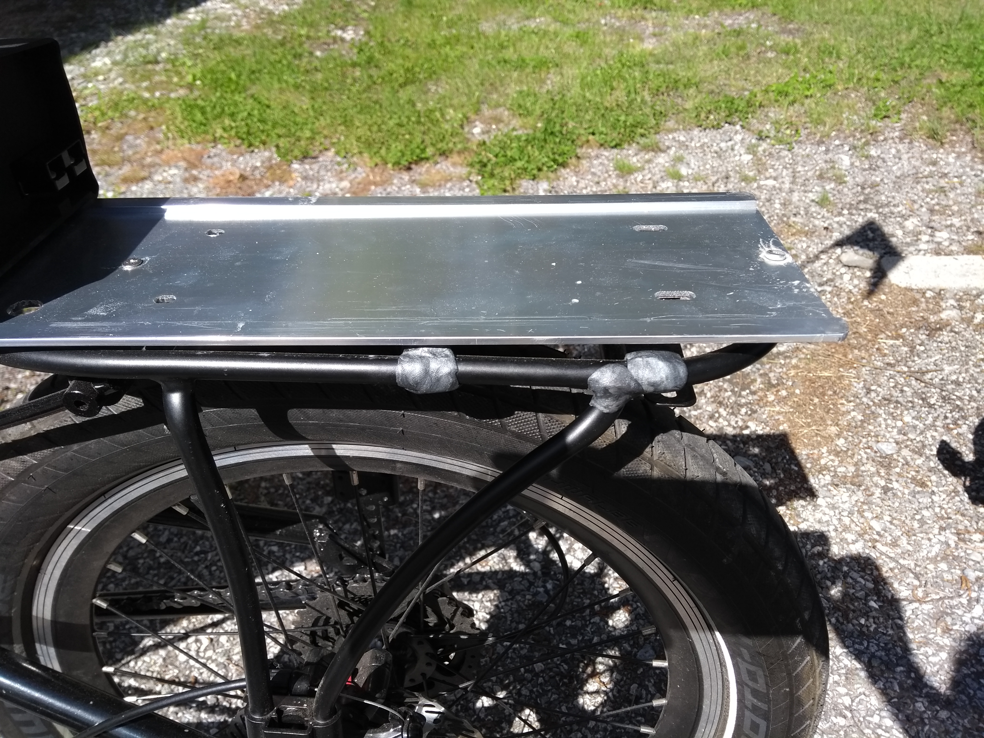

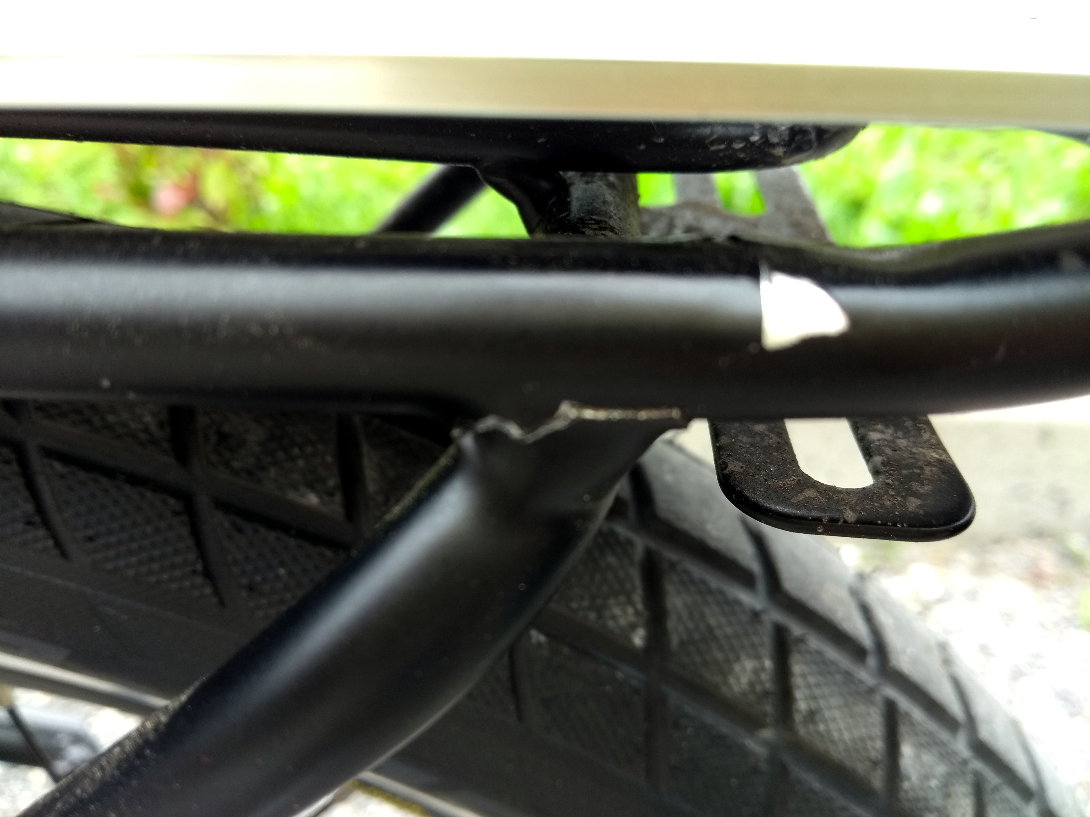

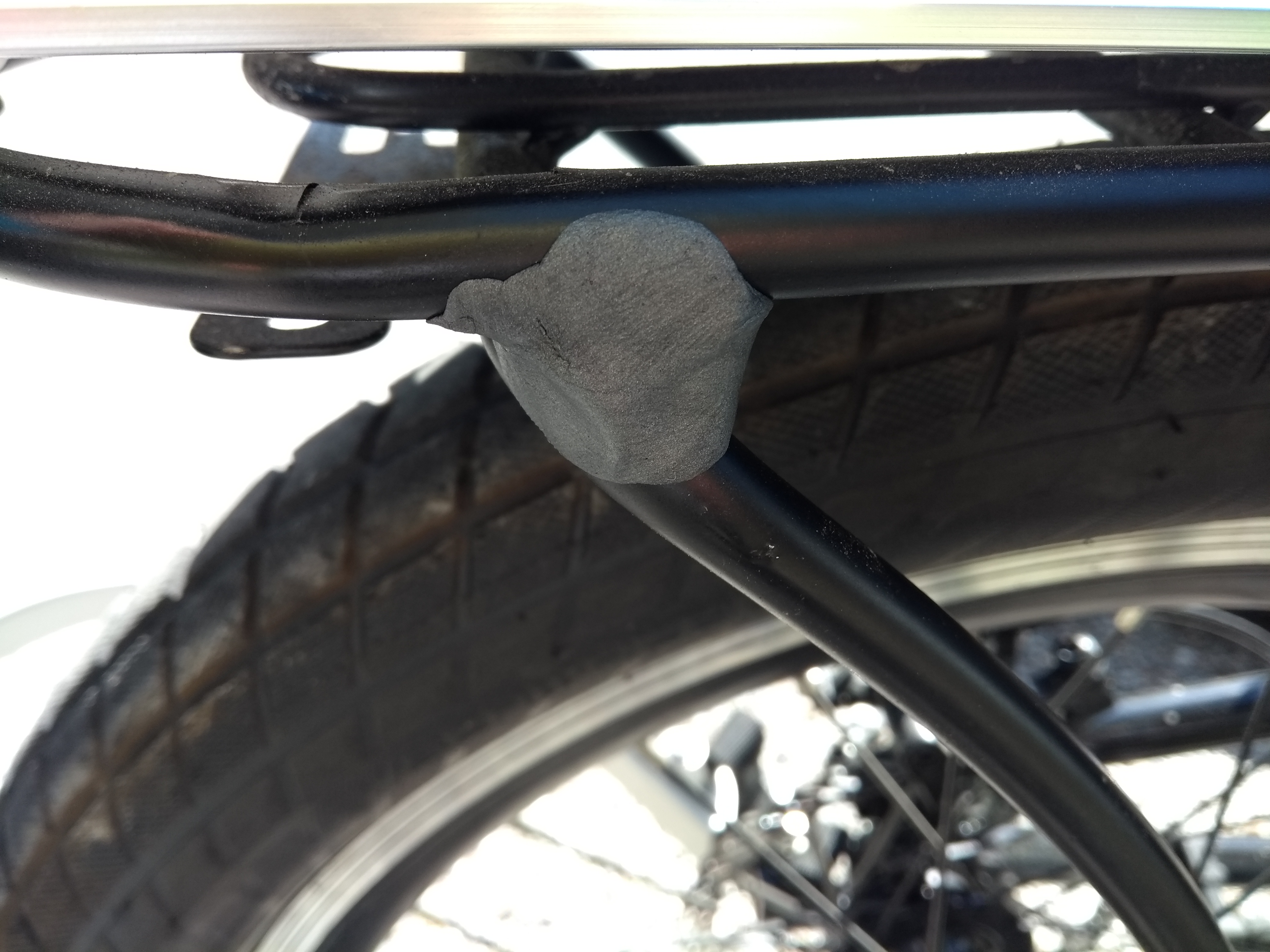

Un coup de recharge batterie et à cet instant, je vois ceci :
IMG_20210521_134027172.thumb.jpg.0c4483beb11a4abe3eb12b56750bbecd.jpgIMG_20210521_134038593.thumb.jpg.032d3ad9f5c6adec3a1d861f7ce0cbc3.jpgIMG_20210521_134053670.thumb.jpg.c2e75ef1fe1aba522a3161bd5ef8a0e5.jpg

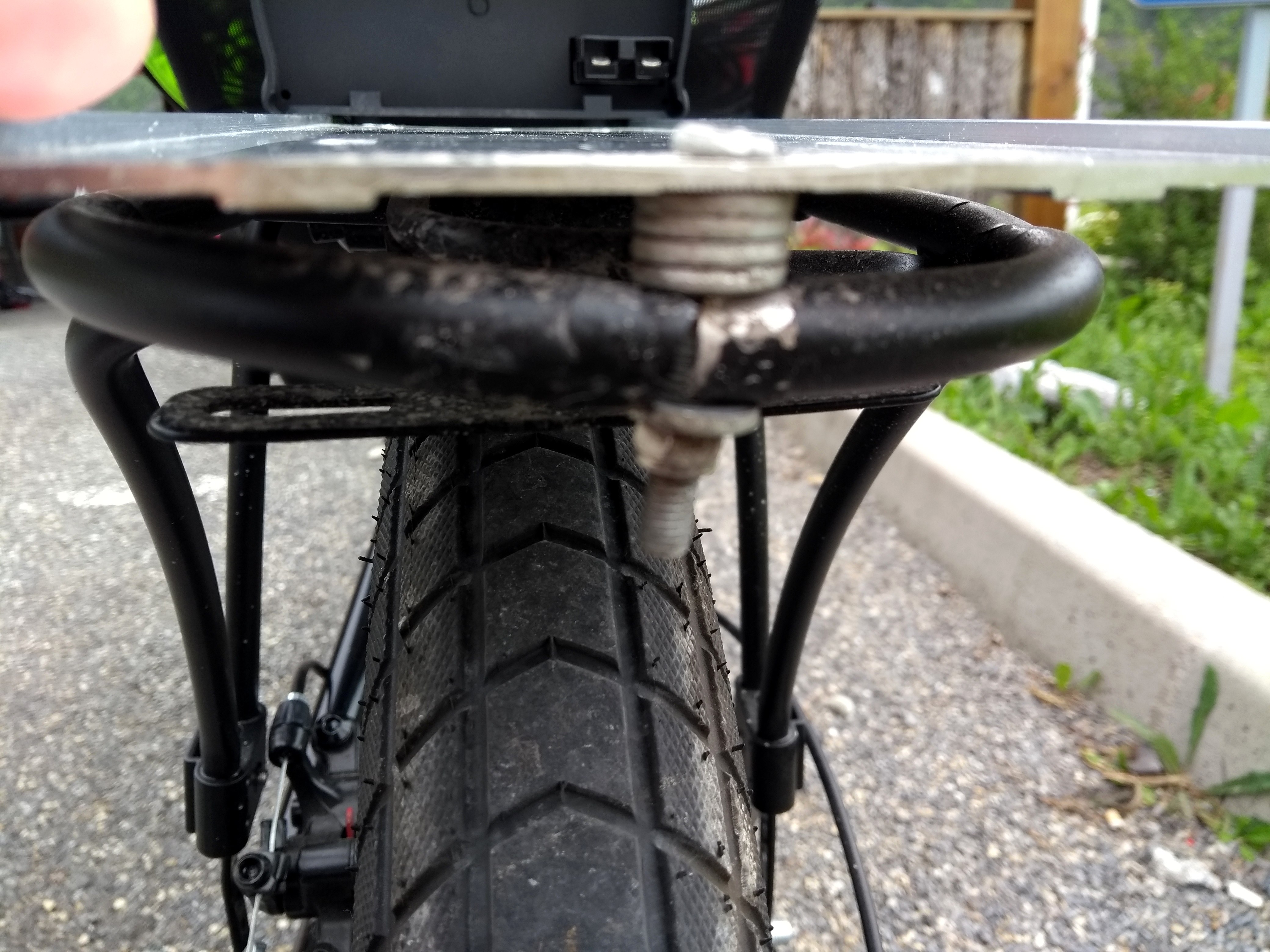

Comme je pouvais m'y attendre, ce genre de porte bagage alu avec batterie étant le pire des systèmes pour V.A.E (déjà constaté lors de la réalisation d'un V.A.E une seule fois avec ce système pour quelqu'un) : La casse...en 3 endroits !
J'avais déjà grandement allégé la charge en plaçant les 60l de bagages sur la remorque...il n'y a plus qu'à espérer que ça tienne pour le reste du trip (?)
On repart, on va quand même pas stresser pour ça (hem)... la batterie à 52,5 V, dans l'espoir de trouver un lieu camping/hôtel pour la soirée.

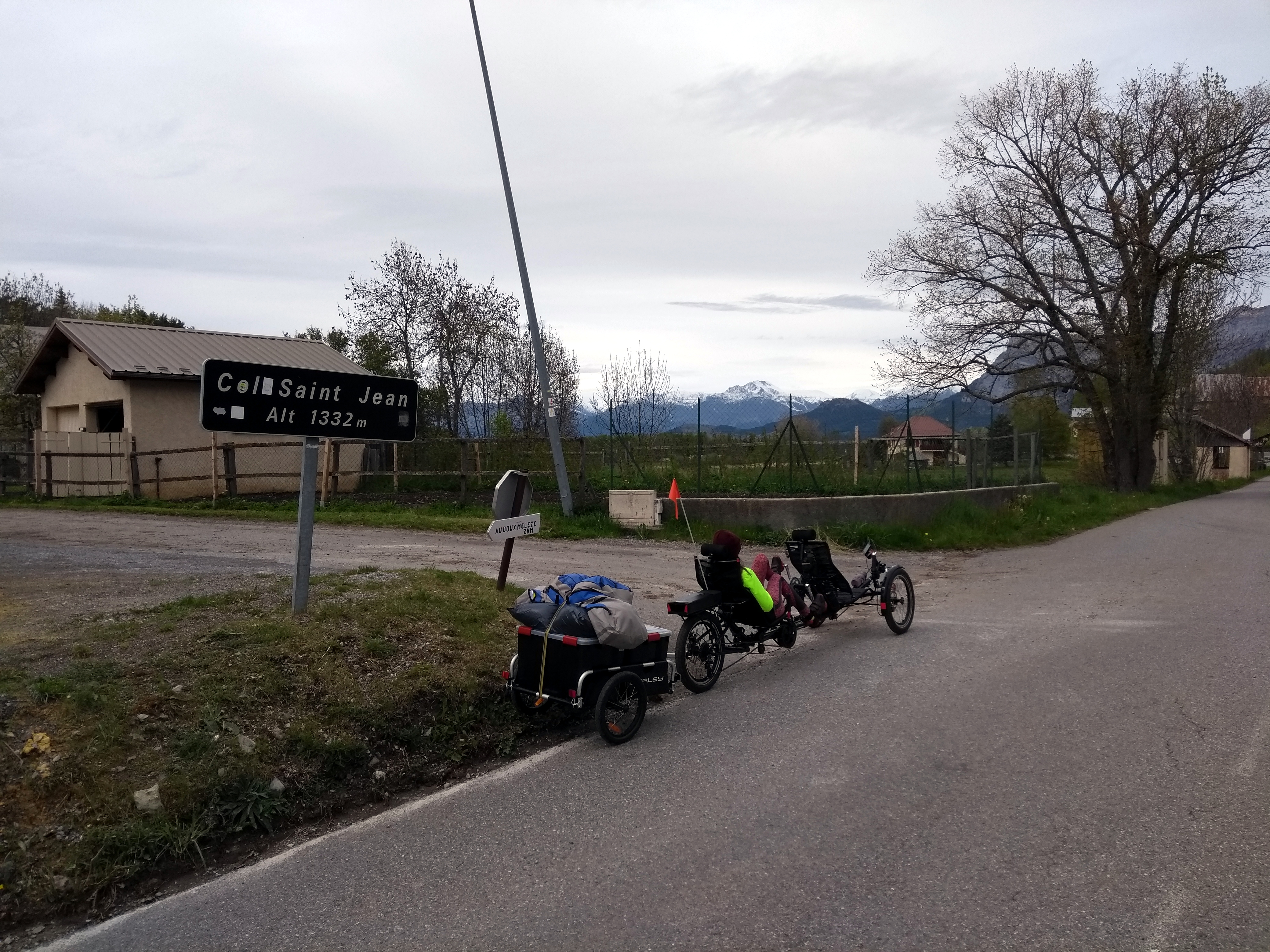

On passe le joli col de St Jean à 1332 m avec une montée "montagne russe", qui commence par un brusque virage à droite à Seyne qui grimpe terrible (ou comment passer de 0 à 9 instantanément!)
IMG_20210522_164109450.thumb.jpg.d45a6ca03963c88978914e61cbb149c2.jpgPuis suite de montées et descentes, pas trop difficile sauf très ponctuellement.

Départ 10h55 tant c'est long de plier, ranger, de "réparer" ce porte bagage...bien obligé de mettre des guillemets car cette pâte a besoin de 24h pour réellement durcir totalement donc je ne crois pas que ce que je fais sert à grand chose, hélas...IMG_20210523_085214280.thumb.jpg.1f29fe4c5da977749b8f7640b3f75fb1.jpg

Au bout de 15 kms, à déjà 1600m d'altitude, un bruit derrière.
Je stoppe immédiatement : Les 2 barres tenant le porte bagage à l'avant se sont désolidarisées, laissant l'arrière et la batterie frotter contre le pneu...ARGGGGG..p... de f... de porte-bagage qui fait encore des siennes.
J'ai besoin d'une clé de 8 et je n'en ai pas...presque pas de passage...je stoppe des automobilistes mais personne n'a d'outil...un motard passe mais lui non plus n'a rien...Coincé en pleine ascension...personne.

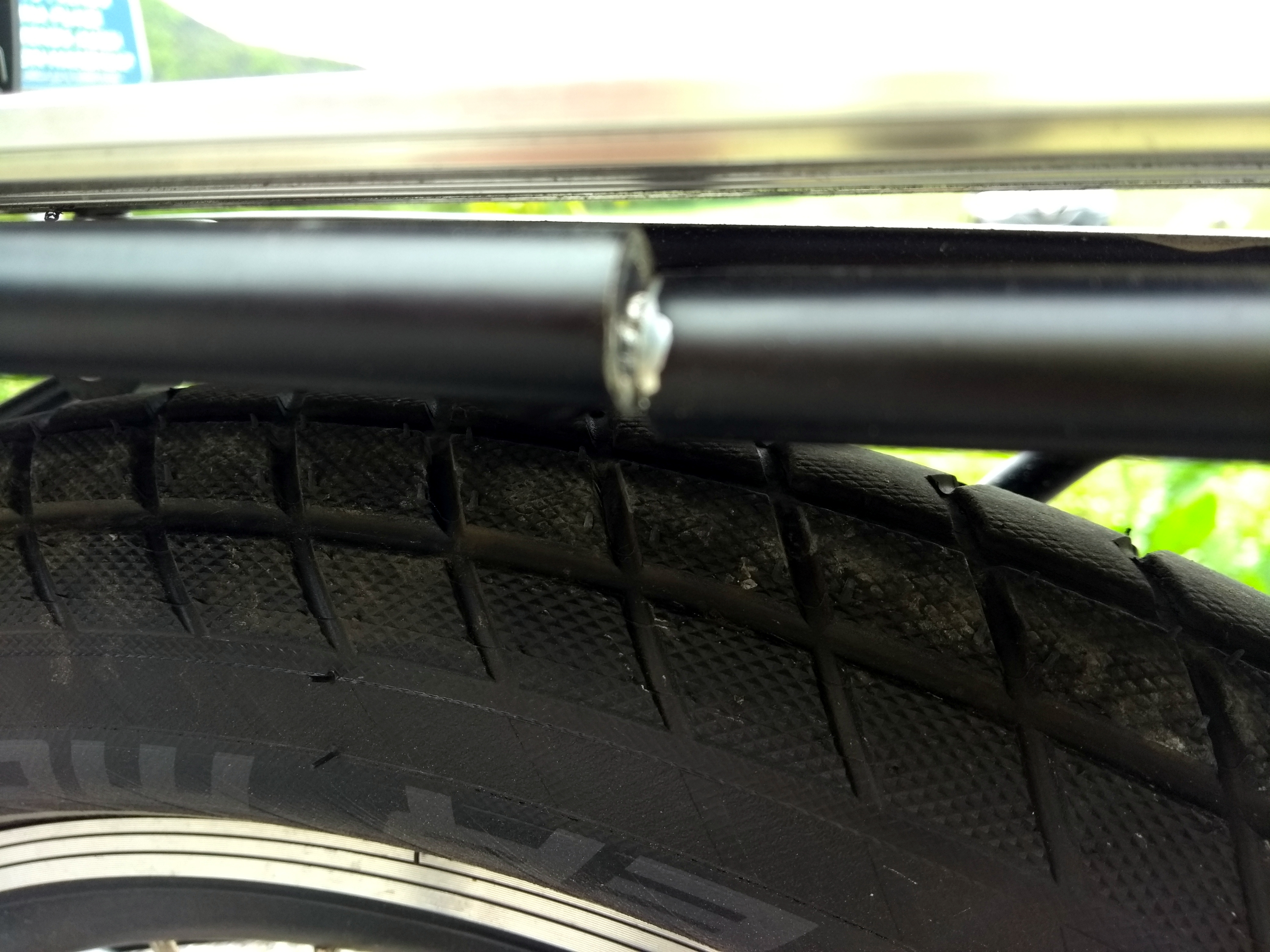

Au bout d'une demi heure...un gars qui passe en bagnole me donne une vieille sangle.
"Vous compter descendre La Cayolle avec ça? Vous le connaissez le col de la Cayolle?  [Voui]
C'est de la folie !"
C'est un point de vue 😋
Je fixe ce bout de sangle comme je peux...à quelques kms, une auberge...on prie pour que ce soit ouvert (sinon, on est pas prêt de manger!) et on repart.
On finit par y arriver...Fermée.
Mais une gente dame est présente et me prête des outils...mais toujours pas de clé de 8.
Elle nous propose une salade de riz/thon à 5€ : On prend !
Pendant que madame mange sa salade au soleil, je peste contre ce f.. merdique de connerie de porte-bagage à la scrogneugneu, le cul par terre, sans avoir la clé de 8 qu'il me fallait...
Je finis par y arriver...si on peut dire, avec filetage foireux...je râle tel le capitaine Haddock.

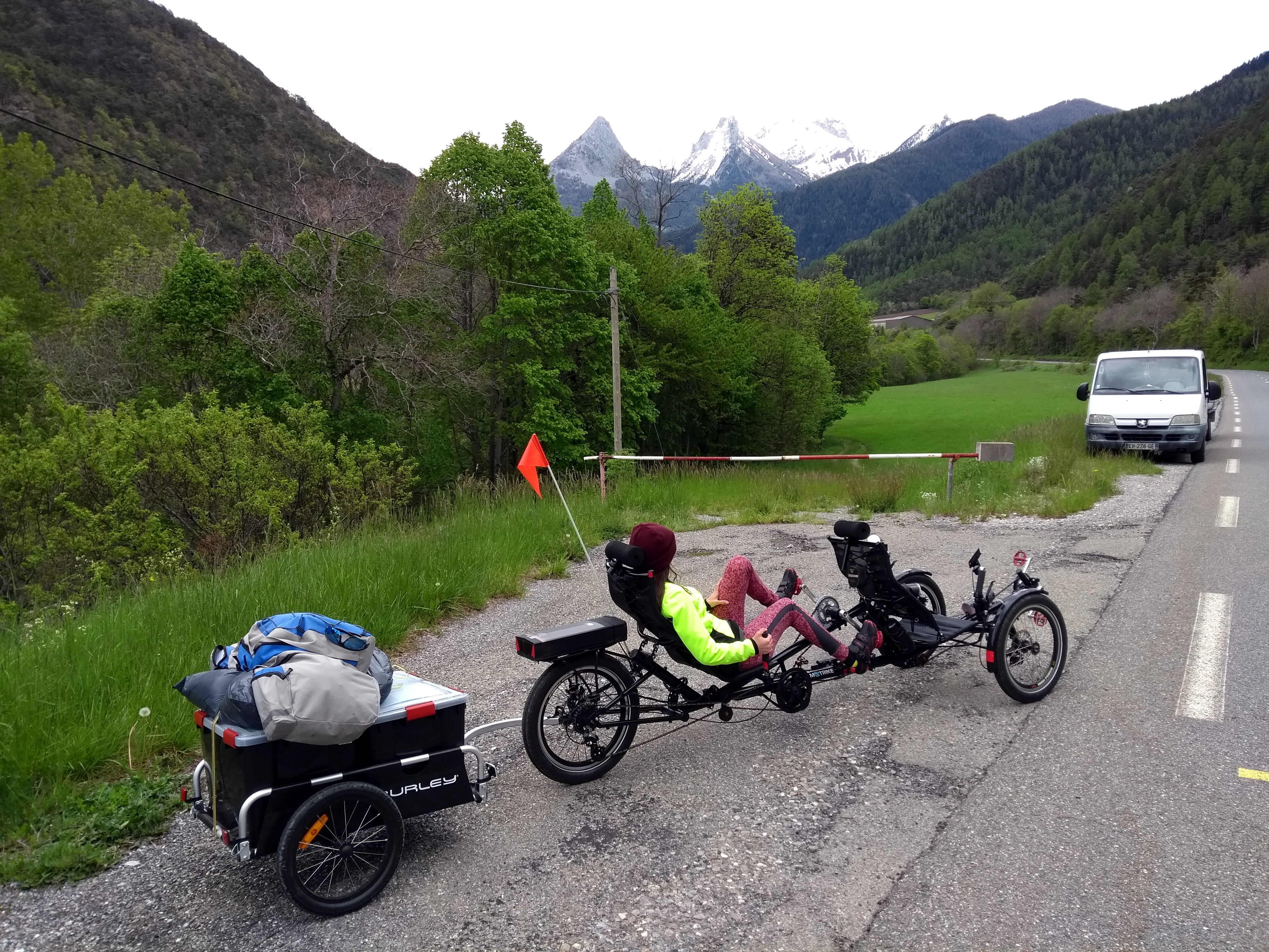

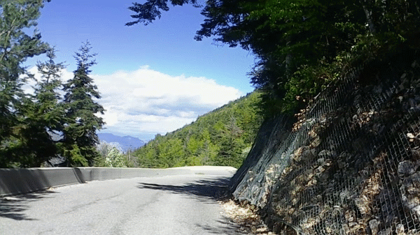

On repart donc bien tard...et on grimpe...on grimpe...et c'est beau, c'est la Cayolle, le plus beau de tous dans les Alpes (avis personnel, je les ai tous fait, en vélo et à moto)
On croise dans la montée une cycliste avec un course, et un couple + une remorque avec bébé dedans.
Charmant métalosaure qui arrive avec aussi peu de monde à mettre en danger 3 cyclistes en même temps...Yeah...on a tous gueulé...
On va plus vite...mais...on doit stopper régulièrement pour refroidir...:)

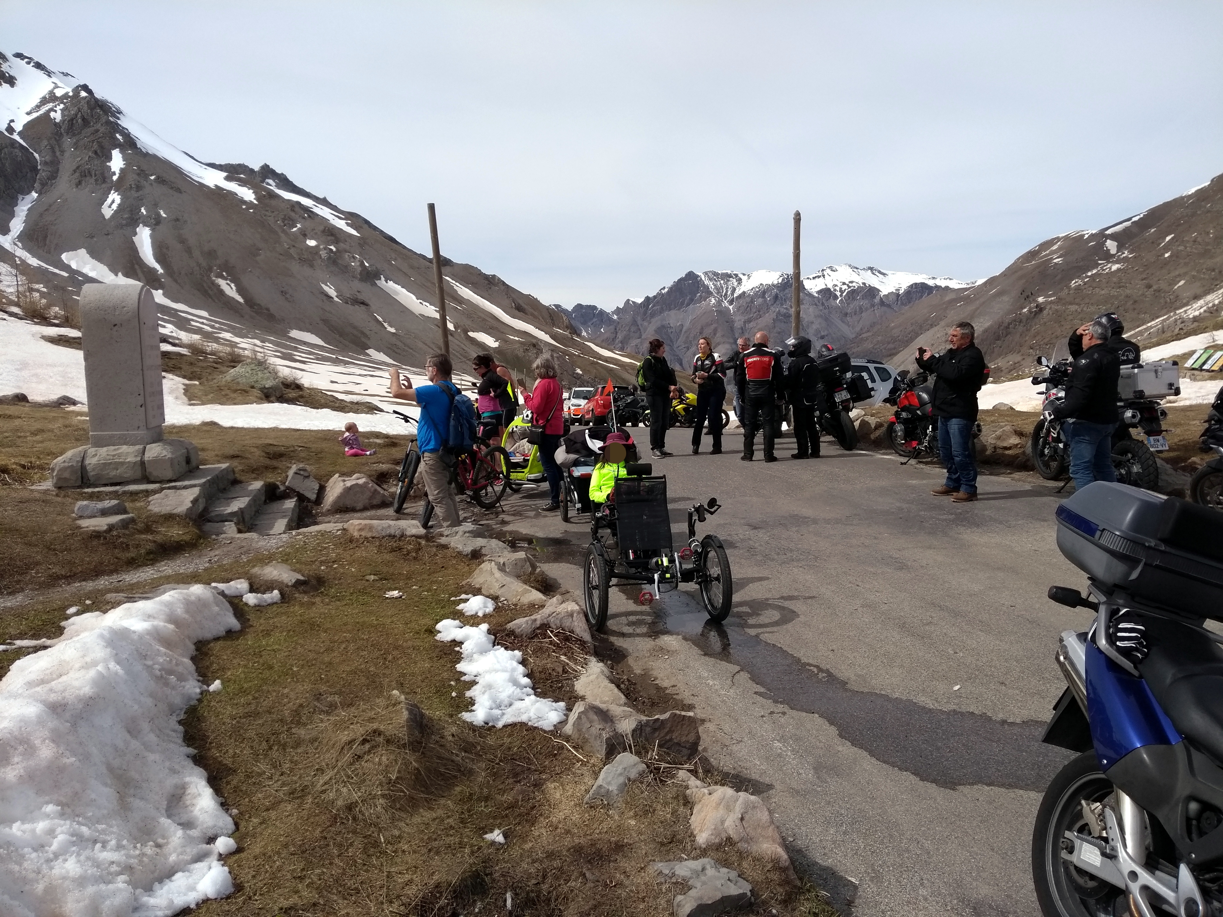

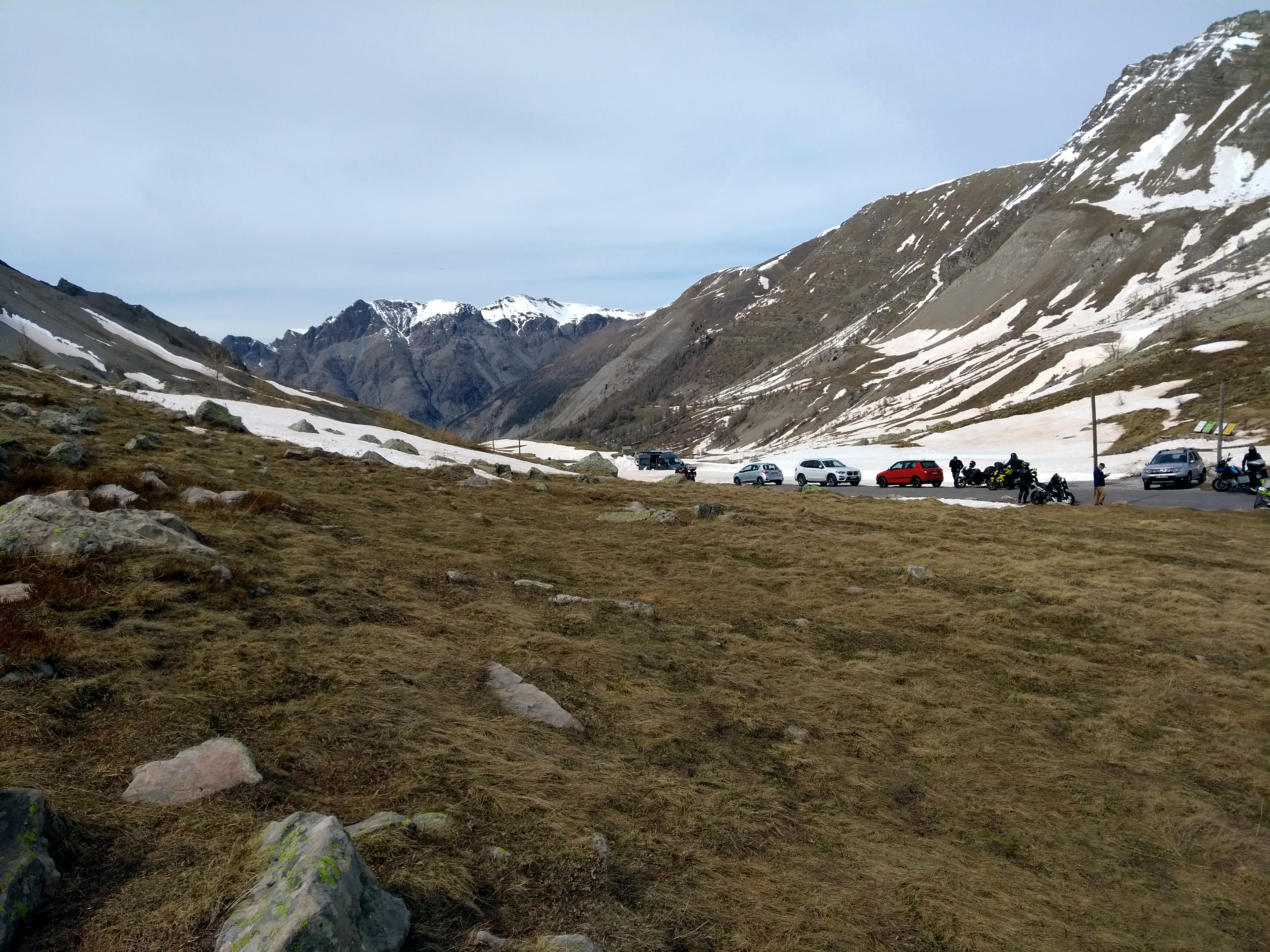

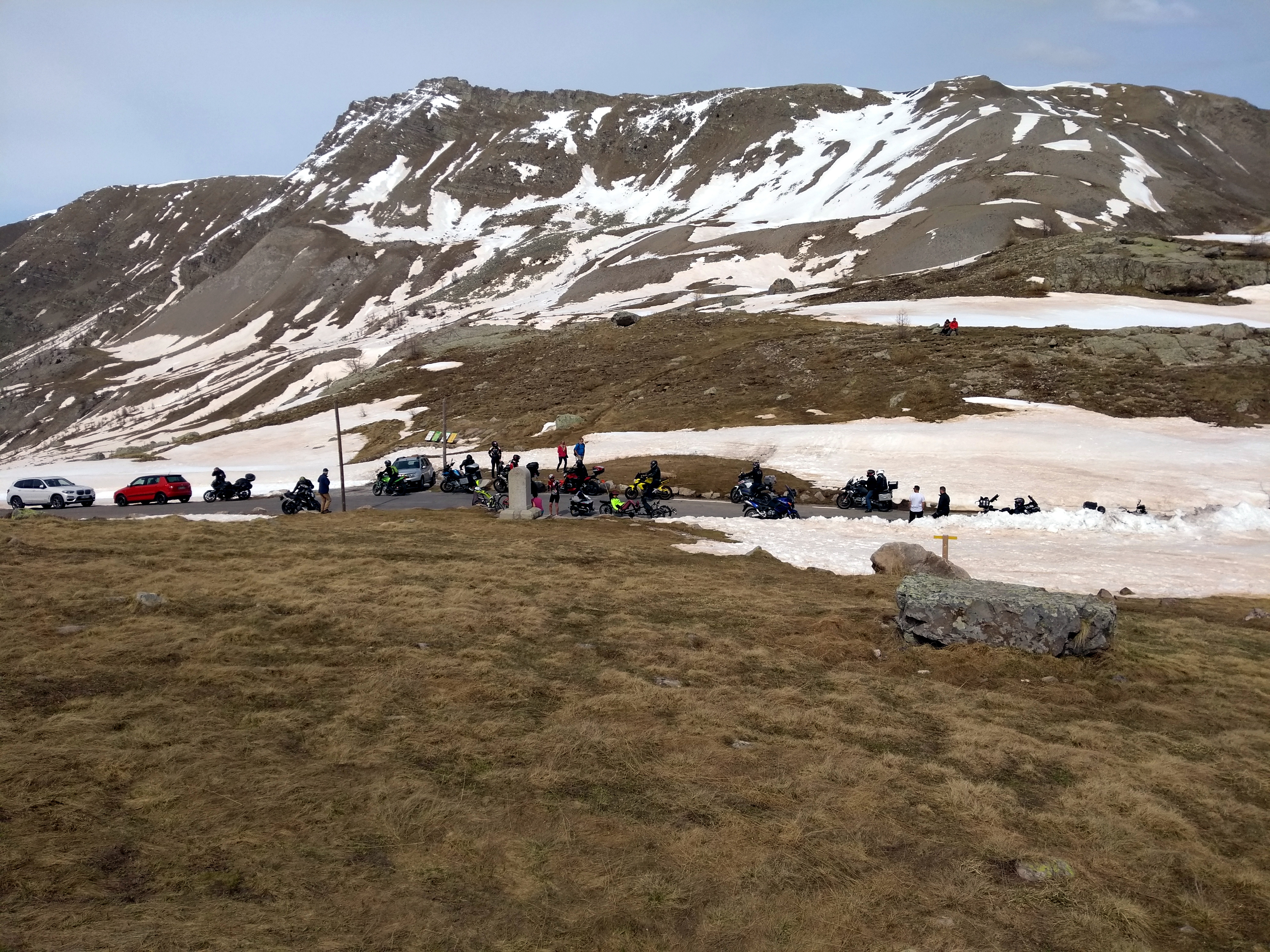

On y arrive...et on y est ! :) à 2326 m...
Attroupement de motards en haut, la cycliste et le couple...photos.
