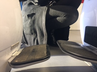

@Gyroroue-shop est il possible de faire une petite comparaison de la hauteur des reposes pieds par rapport à la nb s2 et la v5 ?
@Tbx Nicolas Une petite  idée du potentiel de la roue en freestyle ? maniabilité,  réactivité de l'algorythme, confort de l'appui sur un pied,  etc ? Merci d'avance :)
Modifié par feelfree
La KS-14D semble avoir 1cm de plus en hauteur et + en V.  Je n'ai pas le V5 en ma possession

il y a 34 minutes, Gyroroue-shop a dit :
Excellente nouvelle, visuellement l'écart est significatif cela doit éviter de toucher dans les virages très serrés.  merci pour la réactivité @Gyroroue-shop !
