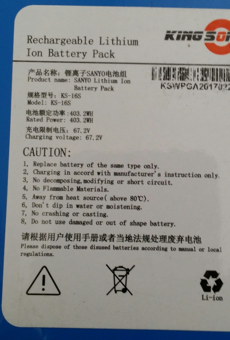

J'ai une question de béotien concernant ma roue : aux detours d'une crevaison j'ai du "soulever le capot" pour effectuer la réparation et voici une photo prise de la batterie. La batterie Sanyo fait 403.2 Wh.
2 batteries sont embarquées soit 806.4Wh

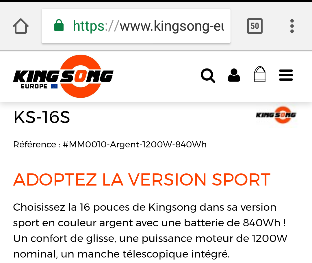

Du coup voici ma question : comment arrive t'on à 840 Wh tel que cela est présenté sur votre site ?

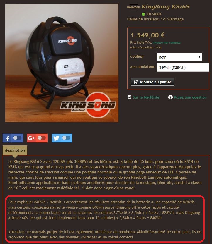

Il faut admettre qu'il est difficile de s'y retrouver dans les calculs de capacité de batterie. La rigueur allemande est bien connue ( avec quelques exceptions :D ) et un vendeur comme 1radwerkstatt n'hésite pas à évoquer que beaucoup d'autres vendeurs sont des "menteurs" :
( traduction Google... )

For the 403,2wh...this is just a different math technique...
The Sanyo cell is announced with 3,6Volt nominal instead of for example LG with 3,7 Volt:
Sanyo cell:  3,6 * 16cells * 3500mah = 201,6wh * 2 seriell = 403,2wh!
Other cells: 3,7 * 16cells * 3500mah = 207,2wh * 2 seriell = 414wh! (828 complete)
"Old" calc: 60Volt * 3500mah =210wh * 2seriell = 420wh! (840 complete)
Whatever you do the math....all KS have the same amount :-)
