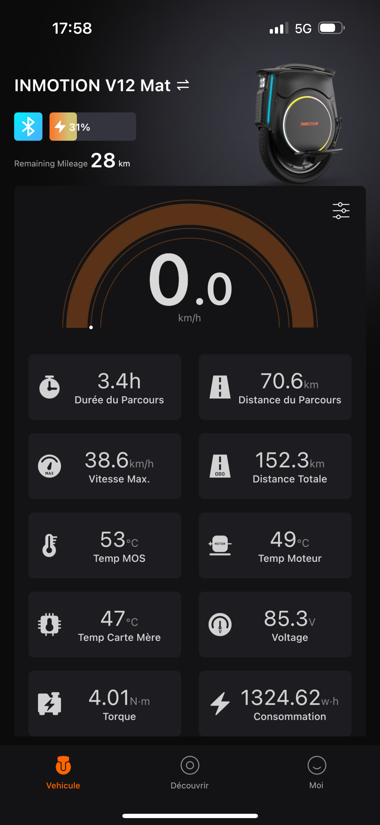

Un petit retour sur les pads officiel, l'autonomie de la bestiole et ses sensations :
Sensations : ça va être rapide, c'est la glisse gotway! Un vrai tapis volant. C'est lisse, sans "grain", on a l'impression que rien ne tourne la dedans, seul le sol se fait sentir. Du coup quand c'est plat et lisse c'est du bonheur. Elle a la pêche, on peut lui en demander, elle n'a jamais bipé et pourtant je ne suis pas léger et je l'ai un peu cherché dans les rampes.
Les pads : toute nouvelles sensations. J'ai mis une heure environ pour trouver mon réglage. C'est déroutant au début car en 7 ans de roue, c'est la première fois que je ride avec. En fait, la connexion avec la roue est différente, les genoux se plient moins vers l'avant pour demander de la vitesse à la roue. C'est tout le corps qui va avec les mollets de lavant appuyer sur les pads pour faire avancer. Au début j'osais pas trop appuyer, puis en fait il faut faire confiance aux Pads, c'est eux qui te retiennent (et ça tient bien) mais c'est vrai que question équilibre, au début il faut un peu tout réapprendre. au final quand certains disent qu'on peut plus s'en passer, je comprends pourquoi désormais. Les pads apportent un grand confort pour les pieds, j'ai beaucoup moins mal sur les longues distances surement qu'ils sont soulagé de moins avoir à appuyer sur les pédales. En revanche j'ai eu beaucoup plus mal aux cuissots et aux genoux (pourtant je run et suis assez musclé des cuisses mais la j'ai douillé, surtout niveau genoux). Peut être une question de rodage de mon corps?
L'autonomie : 66,25 km parcourus, 31% de batterie restante selon la roue et l'app inmotion, en revanche 41% selon darknessbot, l'écart est conséquent et je serai tenté de faire confiance à la roue et son algorithme. On peut clairement tabler sur 100Km par temps tempéré et à allure modérée.
IMG_7961.thumb.PNG.4dcaf3eb3e3d392c0773778d155b26b5.PNGIMG_7960.thumb.PNG.668e421825d5d7284cda7788e5192c73.PNGIMG_7962.thumb.PNG.de15fcc1682ff90549629e6e89180b47.PNGIMG_7964.thumb.PNG.00e41d00f97b0c23c11afb9273a9398c.PNG
Bref c'est du tout bon! Le seul défaut de cette roue : Pas de suspensions

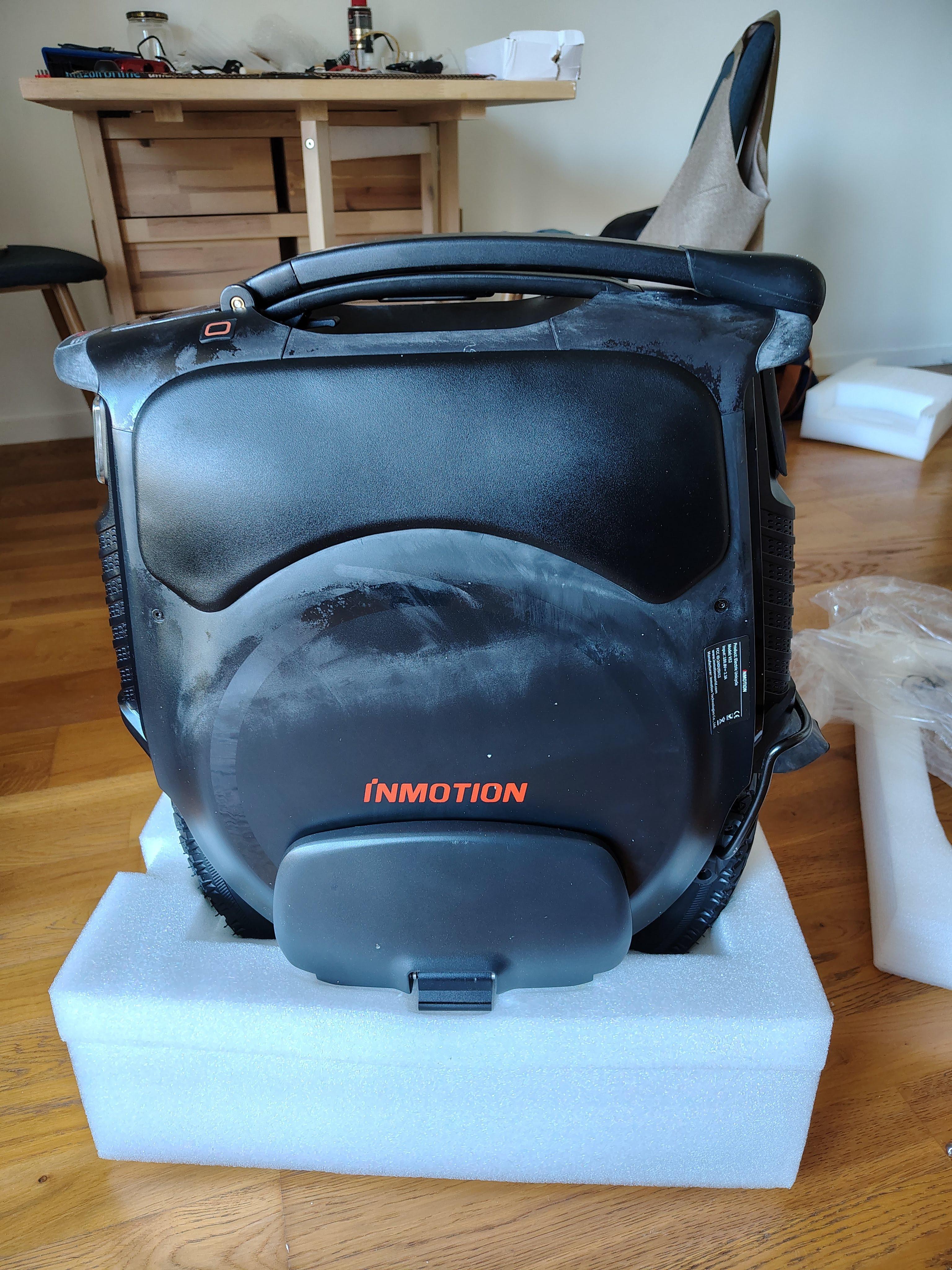

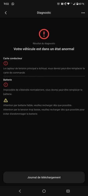

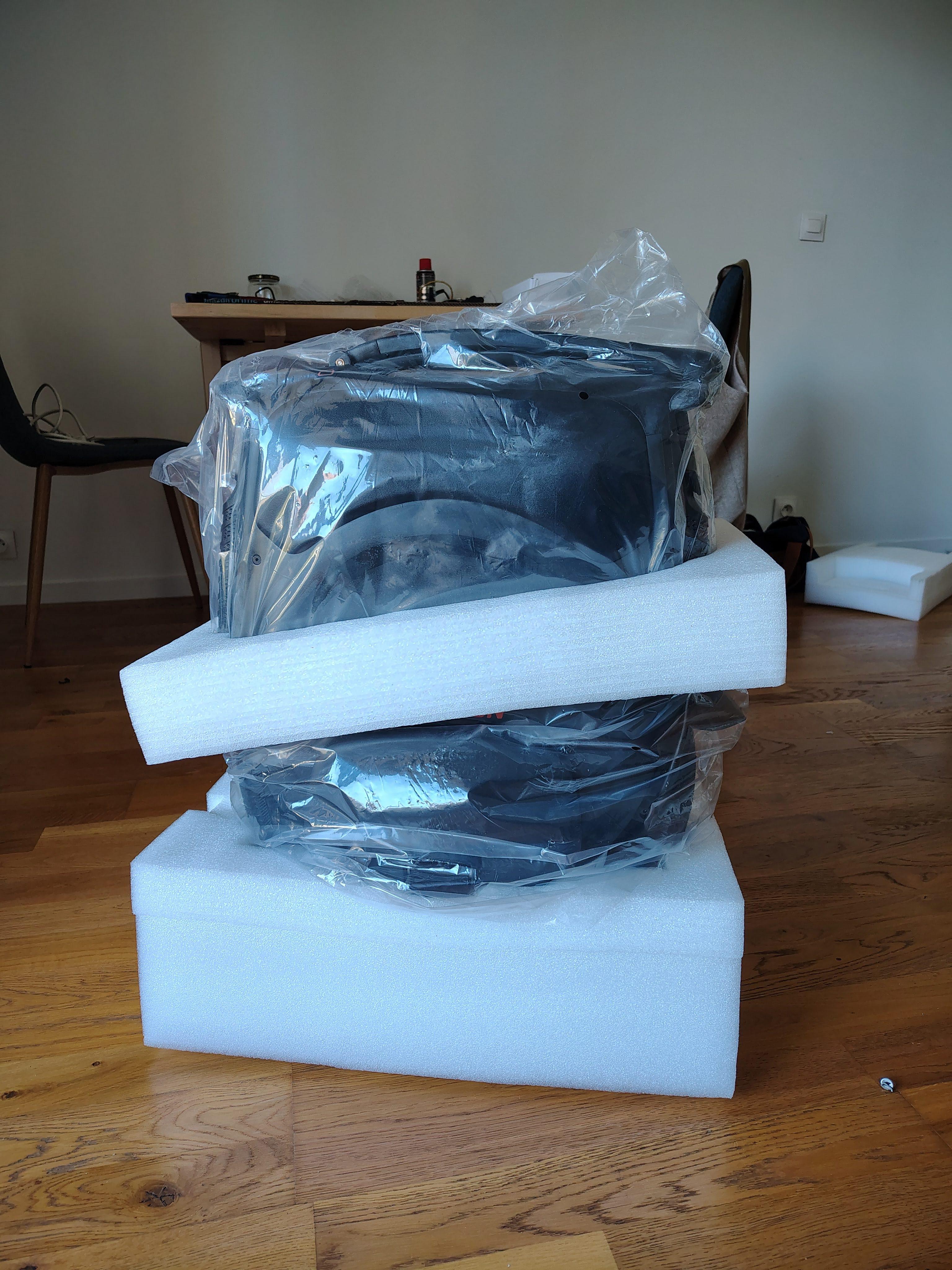

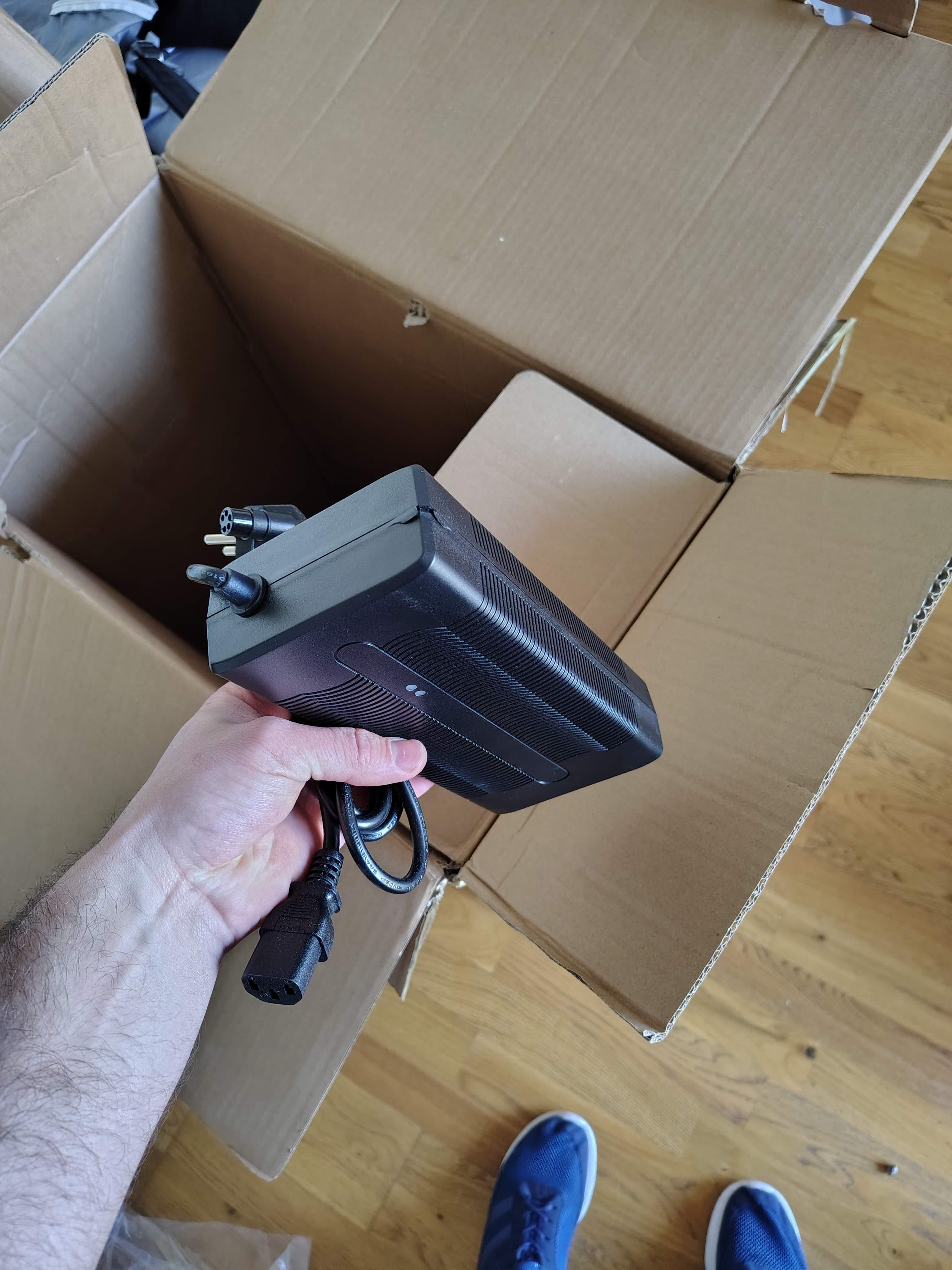

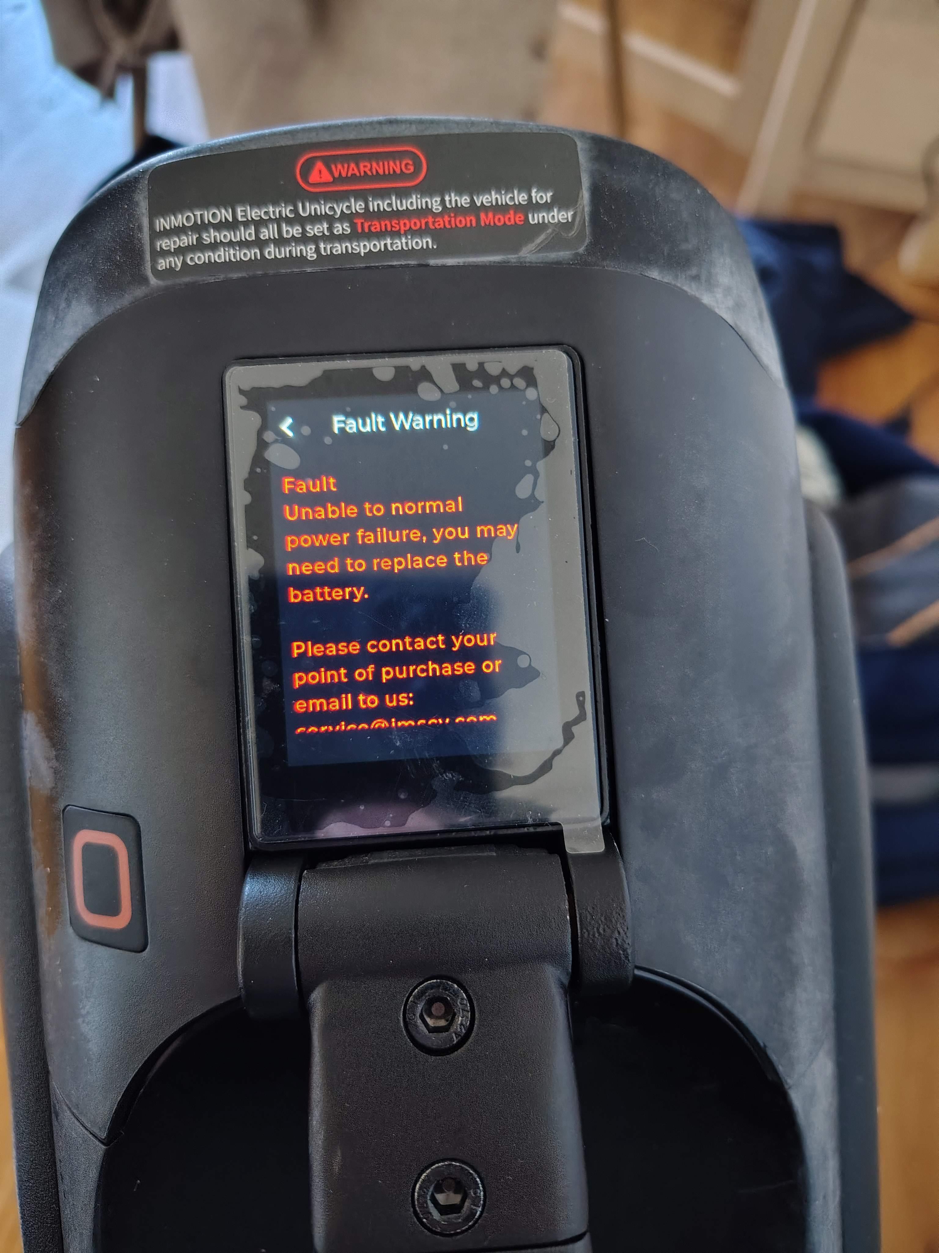

Hello

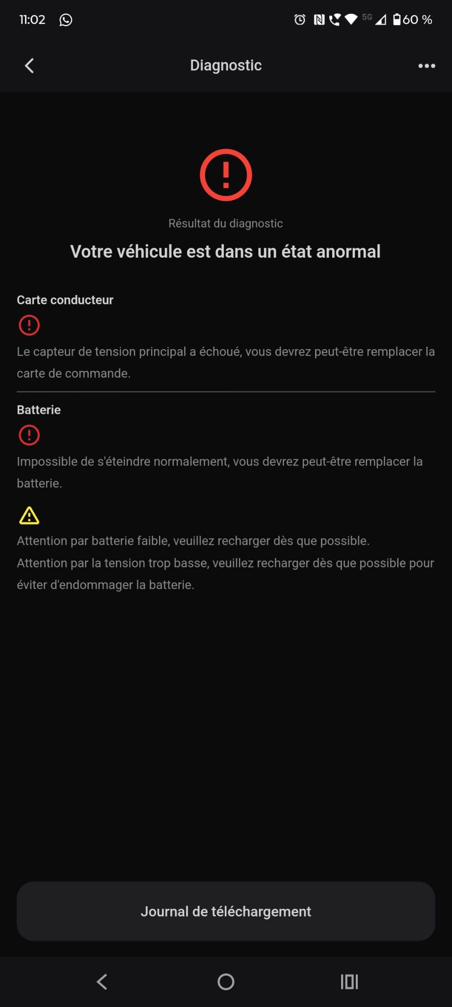

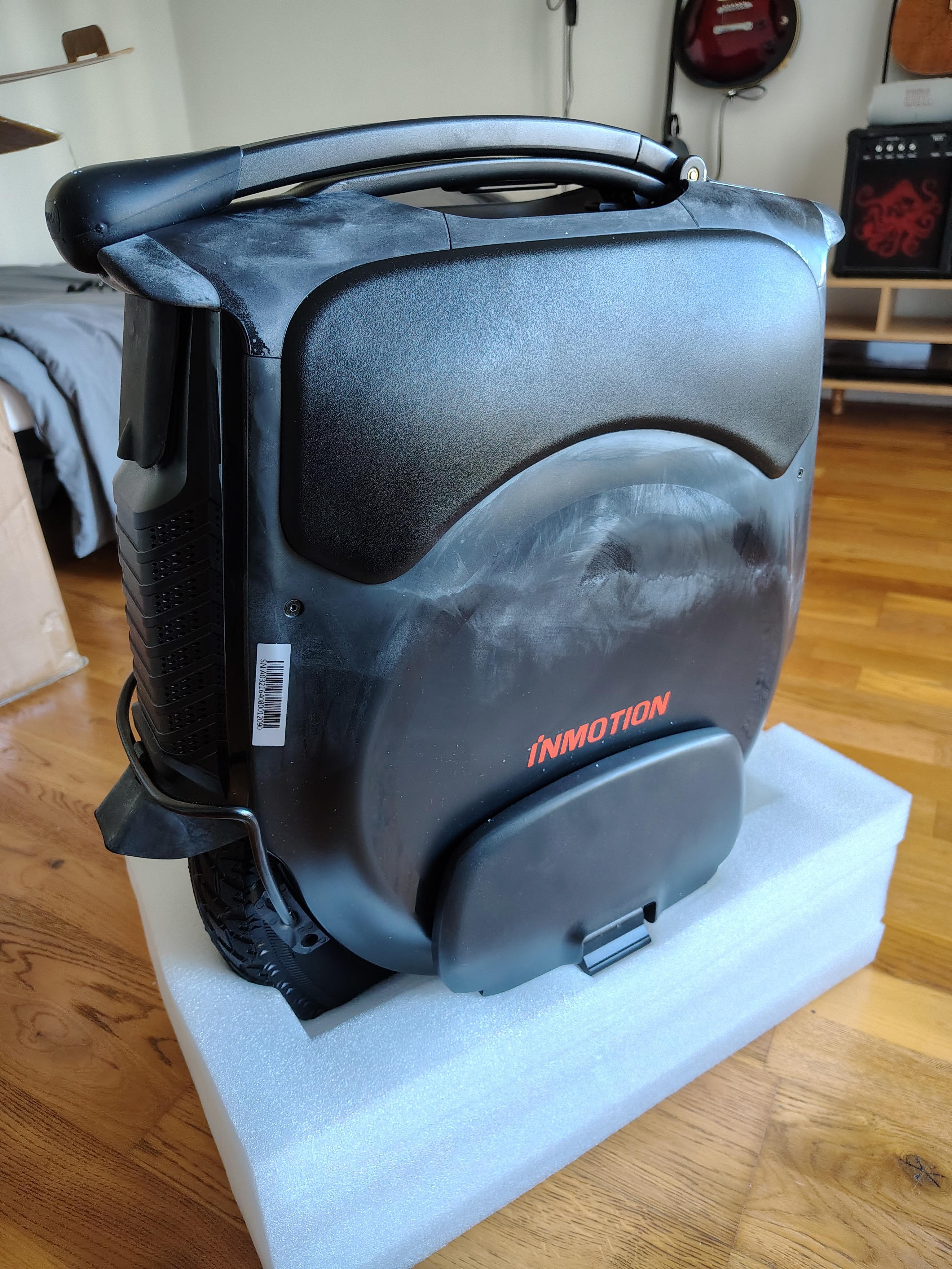

J'ai acheté l'offre spéciale sur amazon à 1000€ posté par @Nyalab, reçue aujourd'hui DOA et dans un état lamentable, et chargeur pété. Elle était à moins de 0%, elle a eu du mal à accepter la charge, et le serial est de début 2022 (donc potentiellement carte mère défectueuse). Plein de messages d'erreur aussi. Les autres commentaires amazon vont dans ce sens d'ailleurs... Moi c'était le vendeur "MaxiDeals" sur la même page, c'est le même que Click&Sell a priori. Ils sont vraiment exécrables. Heureusement amazon la reprend quand même :)
C'est bien un vieux stock oublié et bouffé par l'humidité. C'est donc quasiment jamais un bon plan ces ventes flash...
Le vendeur est horrible, je lui ai proposé de la garder moyennant un remboursement partiel (je pensais essayer de trouver un pack batterie d'occaz et rouler quand même un peu) et il m'a traité de menteur malgré toutes mes preuves. Il pense que j'essaye d'échanger une vieille V12 que j'aurais contre la sienne... C'était ubuesque. Je vous partagerai la conversation plus tard :)
Tim
IMG_20250320_105536895_HDR.thumb.jpg.cddda557a7f4afd968a736c61412835b.jpgIMG_20250320_105510404_HDR.thumb.jpg.a4a71163ced32c1612089c7275bf38fd.jpgIMG_20250320_110626785_HDR.thumb.jpg.410580465ef9b98eb7fed87bba3ea41b.jpgWhatsAppImage2025-03-20at11_19.55_7b2dcd09.thumb.jpg.dc2b4bd48648a0fcf6720dad3d113836.jpgIMG_20250320_105726621_HDR.thumb.jpg.1267e9b59ffa438e13acc173bf19c837.jpgIMG_20250320_105453047_HDR.thumb.jpg.e5ba186f72fa625c08a4fa0e21f6736b.jpg
Modifié par Timini
Le numéro de série devrais figurer sur toute facture qui se respecte; pour le vendeur comme pour l’acheteur c’est la seule façon de vérifier que c’est le bon produit.
Bon courage!
@Timinielle m'a l'air bien pour une V12, tu crois vraiment qu'elle a un problème ?
@OzMekarrête de te moquer de mon malheur et prépare ta ks18XL pour ce week-end ;)
Ma blague de connard 😁 mise à part, ca invite à faire un 'signal conso' sur ton vendeur. Tu n'en retirera rien, mais tu pourrais éviter à d'autres de vivre ta mésaventure.
La VPC en France est couverte de 15j de retour sans conditions. Mais si la société est une arnaque, la loi a beau exister, ce sera un long et incertain combat. Ex: https://www.espritroue.fr/topic/20563-escroquerie-de-gyroworld-france/?do=findComment&comment=422669
Tu t'en sors bien, heureusement que ta vente était appuyée sur une grosse structure répondant a ses responsabilités.
Modifié par OzMek

Hello, sûr à 99% que c'est la mienne. Tu as le numéro de série ? Pour rappel j'ai reçu une roue dans un état scandaleux via Amazon, je pense qu'ils essaient de la refourguer.
Si ça match renvoie la. Batteries arrivées sous 0% et la roue dans un état infâme et bouffée d'humidité.
