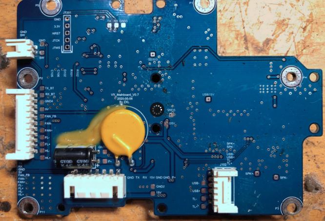

<HS> à propos de polyswitch, il y en a un sur la mezzanine de la cm V11 : (la pastille jaune)
Par contre, de l'autre côté il y a une pile soudée à la carte, je suis stupéfait qu'on puisse faire une telle connerie..O.o. </HS>
il y a 16 minutes, Techos78 a dit :
Sauf si jamais elle était rechargeable..?
Maybe yes, maybe no, bah, tant qu'elle ne contient pas de l'isotope 235 ou 238...
francois hollande GIF by franceinfo eeeeu... un polyswitch... au suc ?
Et comment il se ré-arme le ptit suisse ?
