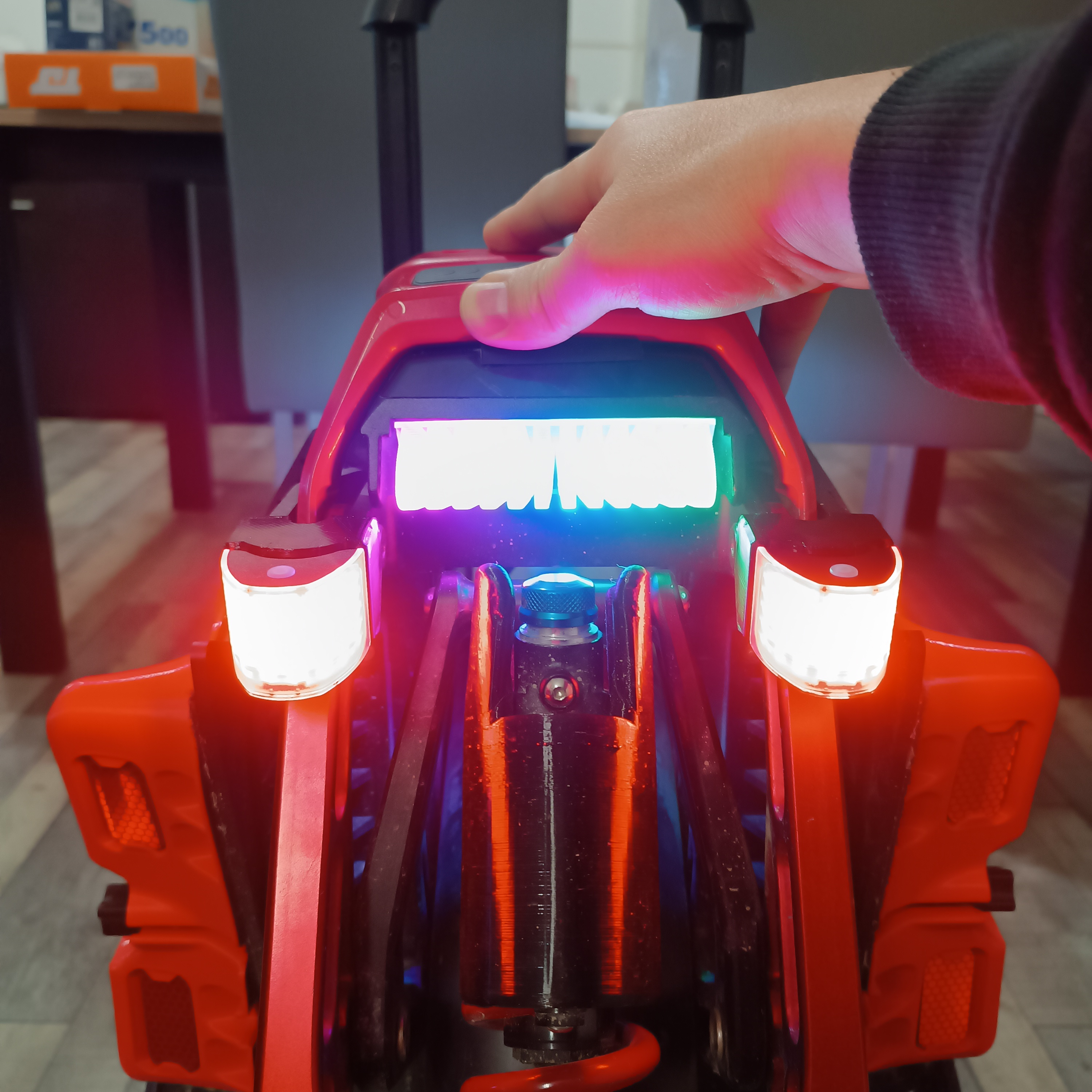

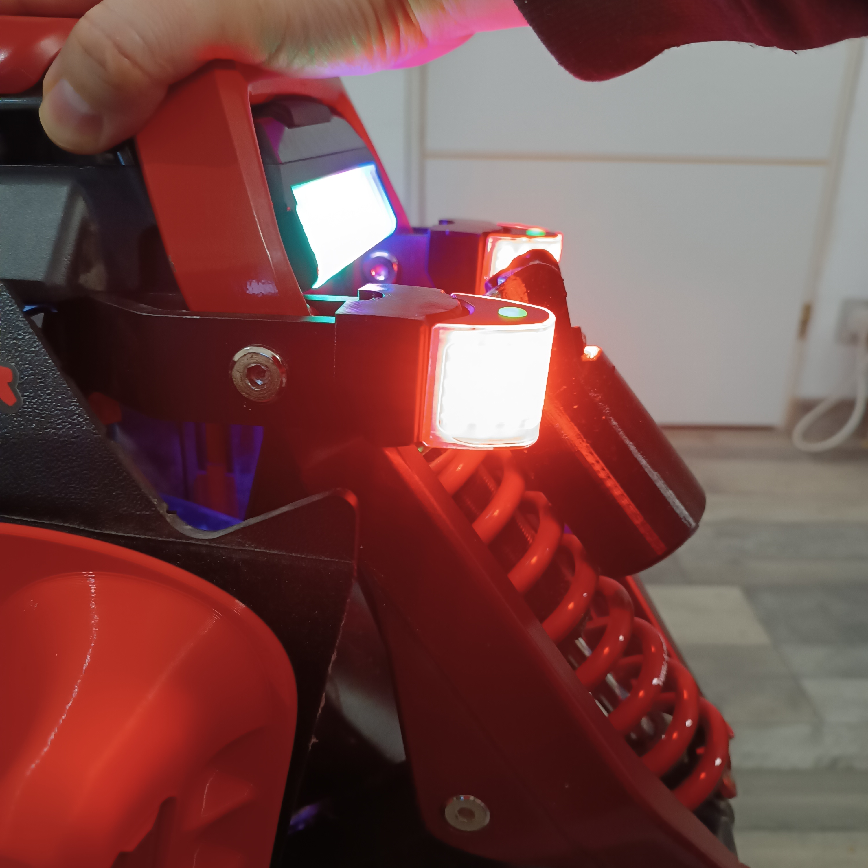

David schwartz Posté(e) le 6 janvier 2023 Partager Posté(e) le 6 janvier 2023 (modifié) Pour ceux qui ride la nuit, nous savons que le phare arrière de la S22 n'est pas spécialement le top niveau intensité.... Donc j'ai créé des capuchons imprimer 3D qui remplace ceux d'origine pour inséré 2 leds éclairage à 180° (5 mode différents allant de 3h à 20h d'autonomie) le tout utilisable sous la pluie ( IPX3) Le fichier 3D je le partage gratuitement par MP pour ceux intéressés, j'en interdit la vente de celui ci . Partage gratuit pour la communauté. Lien des led que j'ai acheté, il y en a des plus cher mais aussi moins cher, à vous de faire votre choix, moi je vous met le lien de la boutique où j'ai pris les miens € 13,44 35%de réduction | ROCKBROS – feu arrière de vélo, Rechargeable par USB, phare d'avertissement étanche, 5 Modes, éclairage LED Portable pour vélo de route et vtt, accessoires https://a.aliexpress.com/_EHjy5dD J'ai aussi acheté un câble pour 3€ double micro usb vers USB, comme ça je recharge au besoin les 2 leds en 1 fois 😉 € 2,92 51%de réduction | Séparateur Portable USB 2.0 Type A mâle à double Micro USB mâle câble de données de charge en Y chaud https://a.aliexpress.com/_Exo4hDp Modifié le 6 janvier 2023 par David schwartz 6 1 2 Lien vers le commentaire https://www.espritroue.fr/topic/18129-la-kingsong-s22/page/222/#findComment-360161 Partager sur d’autres sites More sharing options...

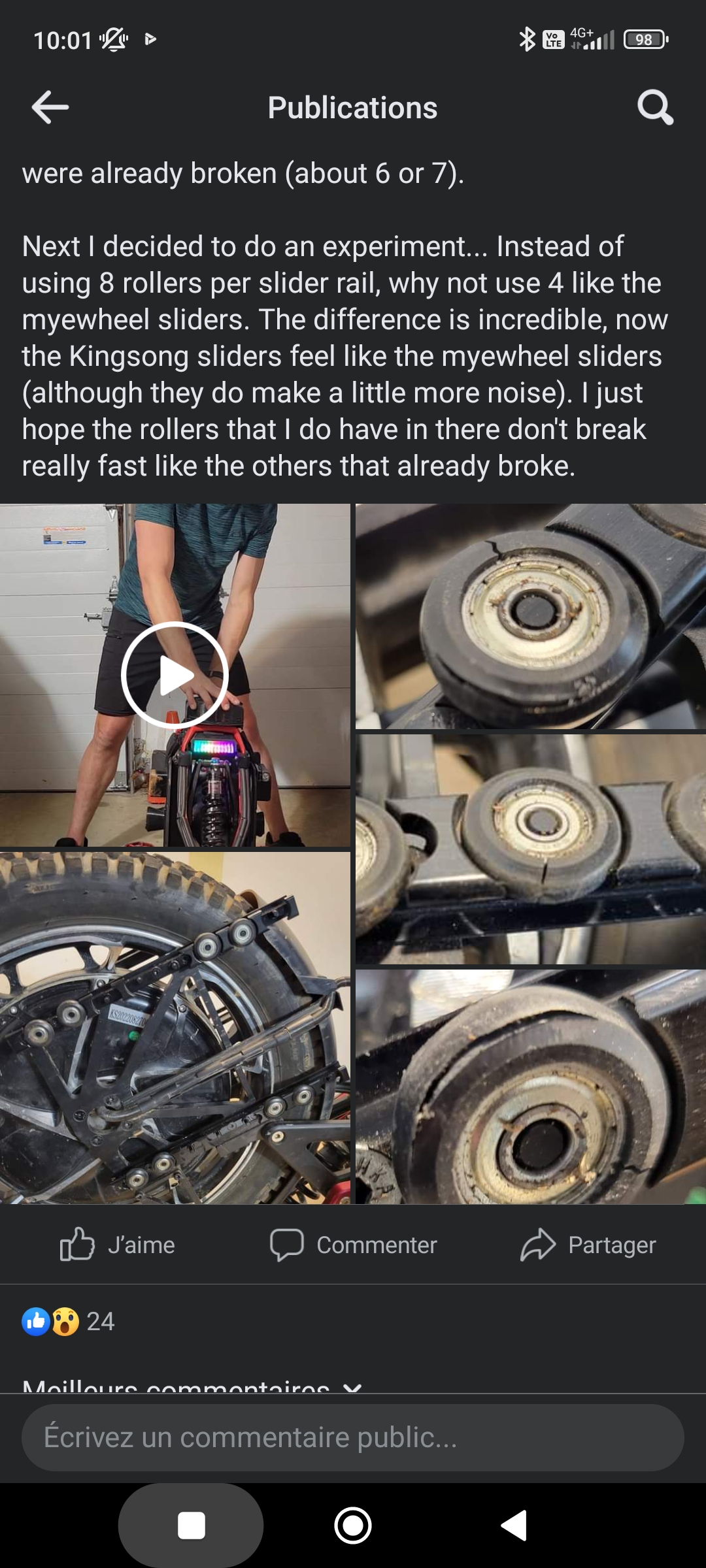

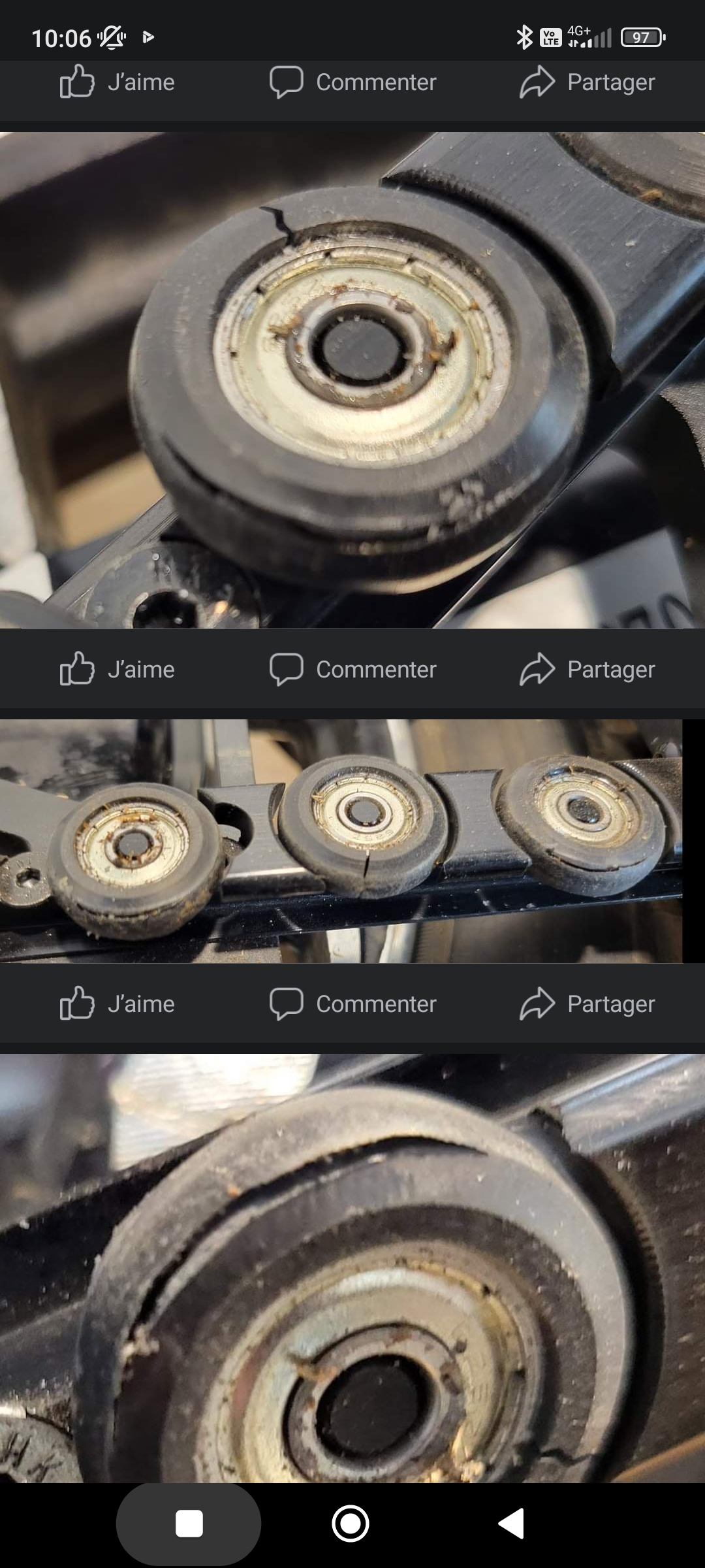

David schwartz Posté(e) le 2 février 2023 Partager Posté(e) le 2 février 2023 Il y a 2 heures, deadubed a dit : Ouais y a un disclaimer dans la description des modèles en effet. Enfin de toute façon faudra boucher les trous. le truc bizarre, les gens qui ont eux les glissières alu myweel ou autres puis ceux de KS disent tous que ça coulisse beaucoup moins ... Lien vers le commentaire https://www.espritroue.fr/topic/18129-la-kingsong-s22/page/222/#findComment-363613 Partager sur d’autres sites More sharing options...
tritbool Posté(e) le 3 février 2023 Partager Posté(e) le 3 février 2023 Il y a 16 heures, David schwartz a dit : le truc bizarre, les gens qui ont eux les glissières alu myweel ou autres puis ceux de KS disent tous que ça coulisse beaucoup moins ... Peux-tu étayer ? Lien vers le commentaire https://www.espritroue.fr/topic/18129-la-kingsong-s22/page/222/#findComment-363693 Partager sur d’autres sites More sharing options...
David schwartz Posté(e) le 3 février 2023 Partager Posté(e) le 3 février 2023 (modifié) Il y a 2 heures, deadubed a dit : Peux-tu étayer ? La personne qui les à installer, puis eu des soucis au bout de 10miles d'après les photos, indique que comparer au glissières alu de myewheel, les glissieres de KS coulisses beaucoup moins bien, pour quel raison exactement ?? Peux être le choix de roues semi rigide ?? Mystère Le choix de KS devient délirant... Les roues qui ont décidé d'utiliser, sont les mêmes que pour les imprimante 3d, un genre de plastique caoutchouc semi rigide, soucis les roues des imprimantes 3d ont aucune force à l'utilisation, pas comme ont aurait sur une s22!! A un moment donner, faudrait que KS au lieu d'essayer puis faire croire qu'ils ont fait mieux que la communauté en terme de solution, devrait plutôt prendre leurs temps pour faire quelques chose de sérieux mais surtout avec beaucoup de tests... Modifié le 3 février 2023 par David schwartz Lien vers le commentaire https://www.espritroue.fr/topic/18129-la-kingsong-s22/page/222/#findComment-363721 Partager sur d’autres sites More sharing options...
