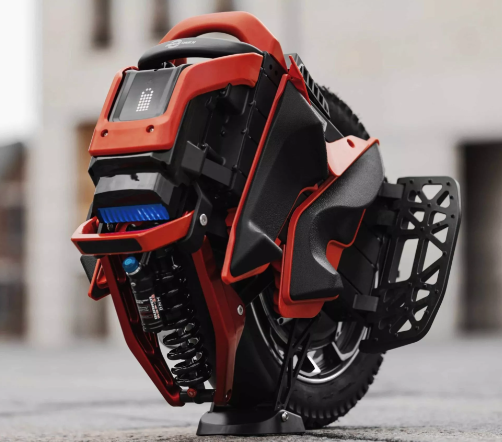

La KINGSONG S22
La kingsong S20 eagle
Pneu 20 pouces offroad, batterie 2200wh 126V avec smart bms,  moteur 3300W nominal et 70kmh de vitesse maximale.

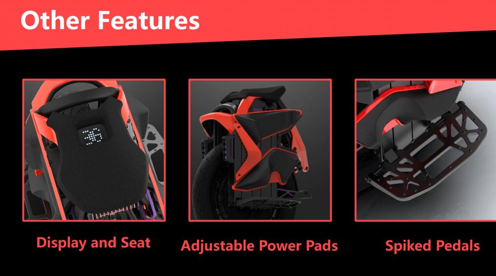

En plus de ça il est possible de la charger a 10a, il y a un écran qui affiche la vitesse, un siège, des powerpads et une béquille intégrée
photo : kevinlamshoots
Suspension :
DNM RCP-2S 240-75 taille de 130mm (30mm de plus que la S18), 75mm de débattement (57mm pour la S18),
Moteur:
3300 Watts (7500 watt max), il peut monter 40° de pente, 70kmh de Vmax et 105kmh de vitesse a vide, c'est un hollow motor et il est équipé d'un capteur de température

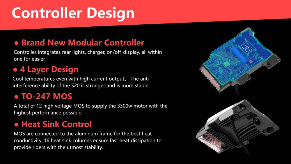

Carte mère:
12 MOS  TO-247 refroidissement passif dans le châssis alu

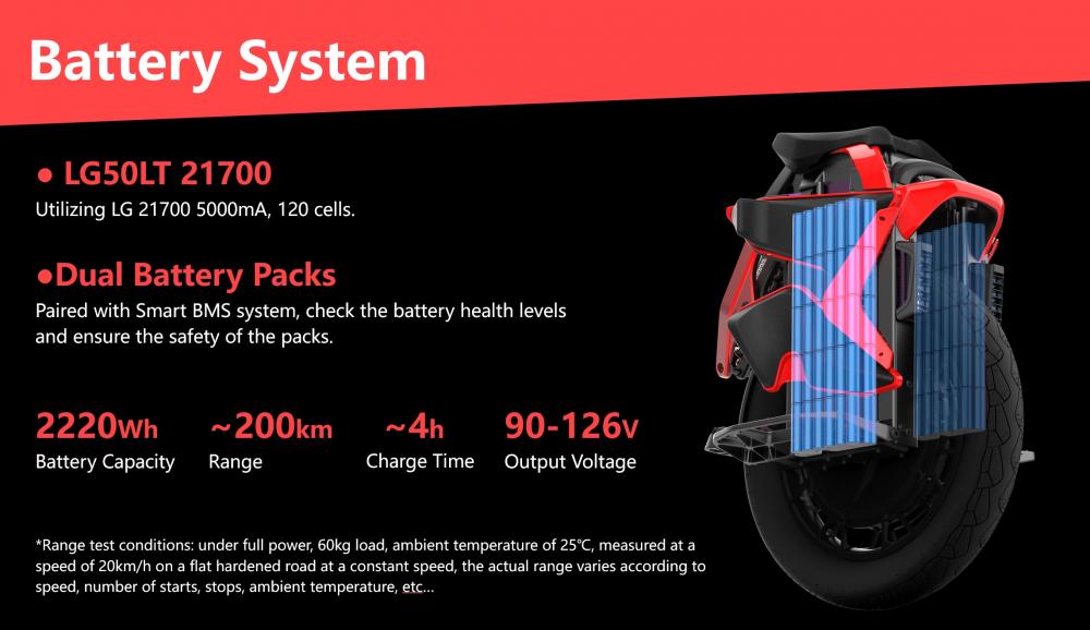

Batterie:
2200 Wh en LG50LT 21700 5000mA, 120 cellules, Smart BMS. 10a double port de charge, chargeur de la version de production en 6a
Vidéo de l'annonce de KS https://www.youtube.com/watch?v=bo4fpkkRzuw
Retour sur les sensations de ride de Wrong Way (version préproduction) :
Démontage de la version de préproduction
Flyers des caractéristiques de KS:
