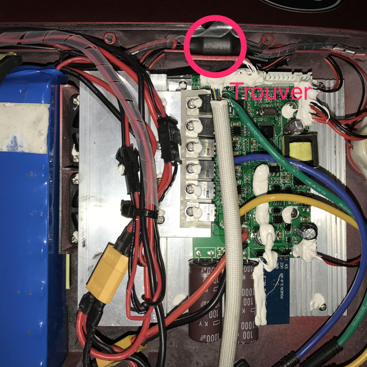

Techniquement, la diode n'est pas dangereuse, pas plus qu'un Charge Doctor, ou qu'une imprécision (normale et technique) de 2% dans la calibration du BMS ou du chargeur.
Pour moi, elle apporte plus que ce qu'elle n'enlève, si bien monté (et dépendamment de la bonne foi du monteur, et du démonteur, les querelles n'aidant pas à donner du crédit..)
Je comprends dans ce sujet qu'on prétend que les roues peuvent péter maintenant qu'elles sont modifiées (je répète techniquement c'est pas dangereux), mais on ne peut plus mourir en mettant ses doigts dans la prise

Cette modif n'est pas proposée depuis longtemps, pourtant, la diode est assez sale, on voit des traces un peu partout et par contre, le fil est propre sur les premiers millimètres:
il y avait une gaine thermo qui a été retirée?
Modifié par RolluS
Ils ont du retirer l'isolant pour révéler que c'est une diode chez GF, ca semble assez logique

La présence de 67V sur le port de charge, pièce nue sous tension, n'est pas conforme aux normes (exemple NF C 15-100, NF EN 60745-1, voir d'autres qui s'appliqueraient mieux) et avec une batterie de plus de 640Wh, peut entraîner de grave brûlure, voir la mort si la roue est humide et que la boucle passe du doigt au pied, avec un courant s'établissant à plus de 10A sous 67V.
Donc en l'état, les produits importés par Gotway France ou Urban360 BeneluxIbériqueMagique ne sont pas conformes à la directive CE (attention à votre responsabilité pénale lors de l'autocertification).
Urban 360 a essayé une mise en conformité, on ne peut plus s'électriser ni provoquer un court-circuit externe endommageant la batterie pouvant aller jusqu'à l'incendie et l'explosion de celle-ci (bon, on peut s'en affranchir en conseillant de ne pas rouler sous la pluie ou de ne pas insérer d'objet métallique dans le port de charge).
Je ne commenterai pas la qualité et le prix de vente, et si la diode est non isolé et mal soudé, effectivement ca peut créer des problème. Je n'étais pas là lors de la pose, ca a très bien pu être rebricolé derrière...

A : La photo montrée n'est pas conforme aux soudures effectuées chez Urban360. Et bien évidemment nos diodes sont isolées par une double gaine thermorétractable. Pour preuve, la photo ci-après, le premier qui trouvera l'endroit de la diode gagnera 1 sécurisation gratuite :)  Les passionnés découvriront aussi que la Monster possède 2 ventilateurs de carte mère ;)
B : Aucun danger côté recharge, nous diminuons le voltage du chargeur de -0.4V (et non -0.8V contrairement à ce qu'affirme la boutique Eroue). La plupart des batteries GotWay se chargeront à 100%. Certaines, avec des cellules à plus forte tension, se chargeront à 99%. Ajouter une diode au port de recharge, c'est équivalent à partir rouler en GotWay lorsque votre voyant de chargeur est repassé au vert depuis quelques minutes. Pour une charge complète à 100%, il faut attendre encore 1h ou 2h après le passage du voyant au vert. Débrancher le chargeur, même en cours de charge n'altère pas la batterie.
C : Le plus important : sécuriser son port de charge, c'est éviter d'avoir à remplacer un BMS voir un doigt mouillé.
D : Le forfait à 59€ est un premier prix qui nous semble juste au regard du coût que la manipulation représente pour la société.
J'ai vérifié les caractéristiques de cette diode P600K à 59€ (trop cher à mon goût même avec la main d'oeuvre), j'ai trouvé la chute qui est 0,60V (en charge avec 1,75A) au lieu 0,40V (à vide) mais selon du constructeur...
Mais je ne vois pas le mal de perte de tension hormis de la tolérance du chargeur de lui même. C'est dit qu'on chargera en dessous de 100% et c'est mieux de ne pas dépasser au dessus de 100%. Et c'est le rôle d'ailleurs du BMS...
Mais le petit mal est seulement au niveau de la soudure et je partage à celui qui a dit que c'est du collage sous forme pâtée ou mal chauffé et je ne vais pas rentrer dans le technique...

@nicolas2k ci-dessous mesures Voltage du chargeur GotWay avec et sans diode (0,4V d'écart uniquement).
GotWay Chine a reconnu officiellement ce problème de courant en sortie de port, et compte le corriger pour 2017. Pour les GotWay achetées en 2014-2016, notre solution fonctionne et n'empêche pas le rééquilibrage en fin de charge.

De plus, pourquoi dire que la carte mère a été mal remontée sans pate thermique alors qu'il n'y a pas besoin de la démonter pour souder la diode? Ne serait-ce pas un oubli en usine? Et quand on ajoute à cela les problèmes de mauvaise connectique qui de dessoudent vu sur les forums anglophones... ca fout des doutes!
