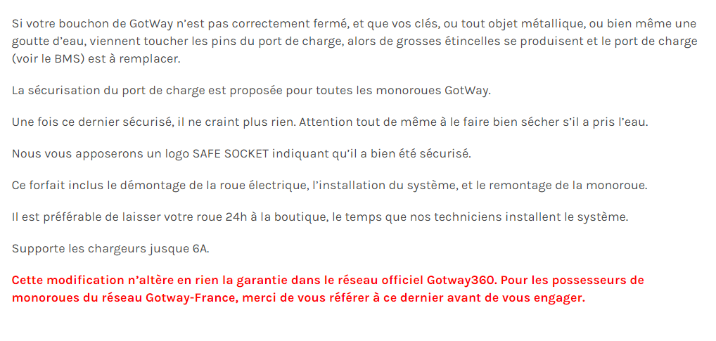

Nous aimerions si possible couper court à cette polémique. Tout d'abord, URBAN360 a son propre réseau GotWay (Paris - Barcelone) et n'est pas un simple revendeur, comme il est insinué dans le titre de ce post.
Cette sécurisation du port de charge n'est en fin de compte pas la bienvenue dans le réseau Gotway-France, créateur de ce post polémique, aussi la manipulation n'est garantie que dans notre réseau, Gotway-France expliquera le pourquoi dans son réseau. Cela est désormais clairement indiqué, et ce de manière ultra-explicite, sur notre site web; le forfait passe également de 59 à 39 euros, pour écarter toute logique de rentabilité :)
Concernant les Monster acheminées en ce moment même, nous comptions réaliser la manipulation de sécurisation du port de charge nous-même (sans le moindre surcoût), comme nous l'avons fait pour le prototype actuellement en test dans notre boutique parisienne. Cependant, pour satisfaire les souhait de chacun, nous allons créer un forfait sécurisation GotWay Monster 22'' gratuit, à prendre en option pour toute commande de Monster, pour laisser la liberté à nos acheteurs de prendre la sécurisation ou non.
