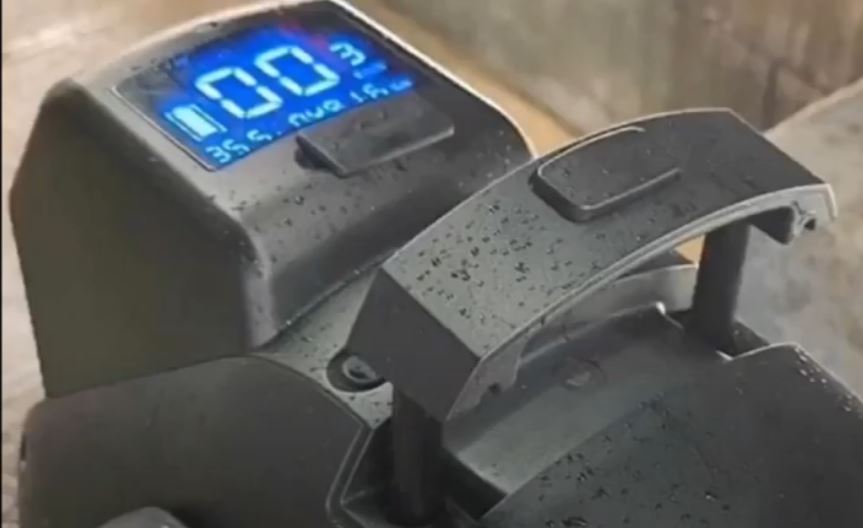

Et pour revenir sur la Hero, un test H2O artisanal = successfully compliant :

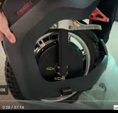

Un "détail" : je me demande dans quelle mesure on peut soulever cette roue sans se trancher un doigt ou deux... :

Pour le test monoxyde de di-hydrogène, je suis sceptique.  Certe la pluie tombe ie: de haut en bas. Et le jet d'eau simule bien ce point.  Mais notre expérience de wheeler nous apprend que l'essentiel des embêtements liés à l'eau vient des flaques, et de tout ce que le pneu peut embarquer à l'intérieur de la machine. Et sur ce point, cette vidéo ne démontre rien.
Est-ce que quelqu'un a vu/entendu un classement IP6x  pour la Hero ?
Par contre la vidéo est très très sympa pour les remontées d'escalier.
Oui. Il faut effectivement considérer le passage de roue qui subit des aspersions violentes alors que le dessus de coque reçoit une simple pluie, partiellement masquée par le pilote.
Pour les roues avec 2 demi-coques interne, il faut impérativement un joint sérieux au fond du passage de roue lorsqu'il y a des éléments sensibles au dessus. Inmotion a eu des soucis à ce sujet. Gotway ne met pas toujours de joint (cela facilite le démontage), mais avec une cm latérale, cela pollue simplement l'intérieur de la poignée.
Une roue suspendue a le plus souvent un garde-boue monolithique, qui masque bien les jets haute pression. Mais pour des raisons esthétiques il est souvent très court et nécessite bavettes complémentaires, pour protéger la roue... et le pilote.
La pression est définie par la norme, elle est variable selon l'usage. Une montre étanche à -10m ne permet pas toujours à son porteur de nager à -2m. Pour les roues, les notices indiquent souvent : "s'il pleut, abstenez vous".
Que faire ?. Bon, on a tous compris, on n'a pas droit au nettoyeur Karcher. Dommage ;) .

Il y a 22 heures, LGT2 a dit :
Oui, cette remarque a déjà été faite, cette vidéo du jet d'eau ne prouve pas grand chose. J'ai été plus impressionné par la vidéo rediffusée par eucVibes, où la Hero plonge de 60cm dans un lac... et ressort sans broncher.
Mais en effet là non plus, pas de projection sous pression à l'intérieur de la roue, d'autant que la vidéo coupe juste avant qu'il sorte, quand il commence à reprendre de la vitesse. Cut off ? Le doute est permis...
La vidéo qui pour moi est la plus significative, tristement, c'est la vidéo du démontage intégral de EUC Upgrades, postée par @Exo dimanche. Du plastique partout, ça semble assez fragile, mais surtout la protection contre l'eau à l'intérieur du passage de roue semble trèèèès limite.
Perso, c'est la vidéo qui a achevé de me convaincre d'abandonner mon projet "Hero", dont je pensais jusque là le meilleur, ceci alors que je suis absolument satisfait de ma MSuper 3 depuis plus de 5 ans, et habituellement fidèle.
La qualité du design et des matériaux me paraissent être en dessous du niveau que j'attends de ma future roue, surtout à 3K le billet d'entrée. Je vois une roue de 35kg, qui prendra tôt ou tard une pelle, et dont les plastiques se pêteront à l'impact (confer Electric Dream et son garde boue impossible à remettre, le siège en plastoc déboité au premier pet et la vidéo de démontage qui montre de simple clips sur certaines fixations. Le jour où ils lâchent, le gros scotch est le seul ami qu'il te reste et ça, à 3K la roue dont l'étanchéité est douteuse, Mmmm...).
