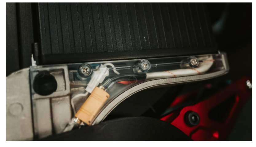

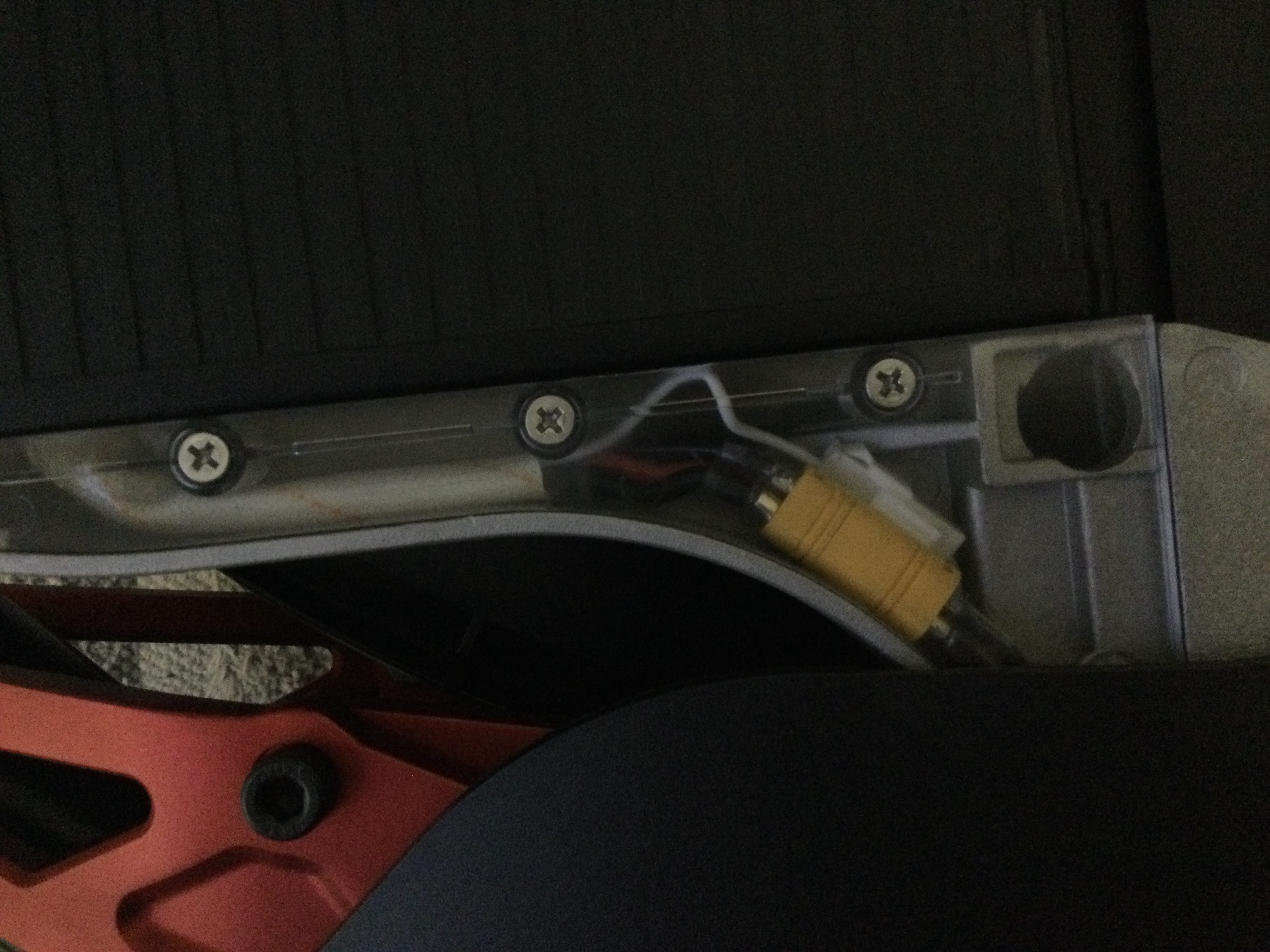

Merci la mienne ne fait pas sa elle s allume pas pas d écran pas de bip et le carré led s allume quand j appuie mais s éteint quand je relâche et oui gros problème je vois sa avec le vendeur demain on va trouver une solution merci à vous tous
Vidéo du problème quand je reste appuyé la led s allume et c est tout pas d écran ni rien et quand je relâche sa coupe
Modifié par Canaille
Les accus sont OK, mais la roue ne semble pas débloquée.
Tu est sûr de bien respecter la procédure, si j'ai bien compris : sortir un peu le trolley, maintenir le bouton anti-lift appuyé et presser 5 fois le bouton ON ...etc. Tu ne confonds pas le bouton de déblocage de trolley (dessus) et le bouton anti-lift (dessous)...
Y a pas de bouton en dessous et oui j ai fait comme la vidéo elle devrait s allumé en appuyant sur le bouton et après on déverrouiller
@Thy-B : Thierry, avec toi on est obligé de se méfier quand tu dis "fastoche". Tu es un artiste qu'il est bien difficile d'égaler...
Pas de bouton coupe moteur accessible sur la Hero. En fait le bouton est un ILS déclenché par un aimant quand le trolley est au premier cran (comme pour la KS S18)

Bonjour ami Wheeler et oui la @Canaille a du mal à dormir et j ai une question pour @Hansolo ou un autre Wheeler qui aurait la réponse normalement si on branché pas le chargeur sur le secteur et que l on connecte à la roue il devrait y avoir un amorsage normalement et je vais tout à l heure vérifier si j ai un retour de tension sur m’es connecteurs de charge à suivre
Reponse du vendeur il veut que je démonte
Bonjour patrick,
J'ai appelé la société express et l'équipe begode ce matin! Veuillez prendre en charge les points suivants:
1-veuillez vérifier si la boîte d'emballage porte un numéro: 8087103710 (qui a été écrite en noir). Aidez-nous à prendre une vidéo détaillée pour la boîte de roue pakcage.
2-en ce qui concerne la roue ne peut pas tourner sur les problèmes: veuillez faire tourner la roue par votre main et ensuite voir s'il y a une résistance, s'il y a une résistance cela signifie que la carte mère a un problème, begode factory proposera une nouvelle carte mère dès que possible; S'il n'y a pas de résistance, veuillez connecter le fil qui se connecte à la carte principale et à la batterie, puis reconnecter et câbler, après cela, vous pouvez rallumer la roue pour voir si la roue peut s'allumer normalement ou non
Ma reponse  a été le numéro correspond et ma roue tourne bien dans le vide pas de résistance donc il faut que je démonte
