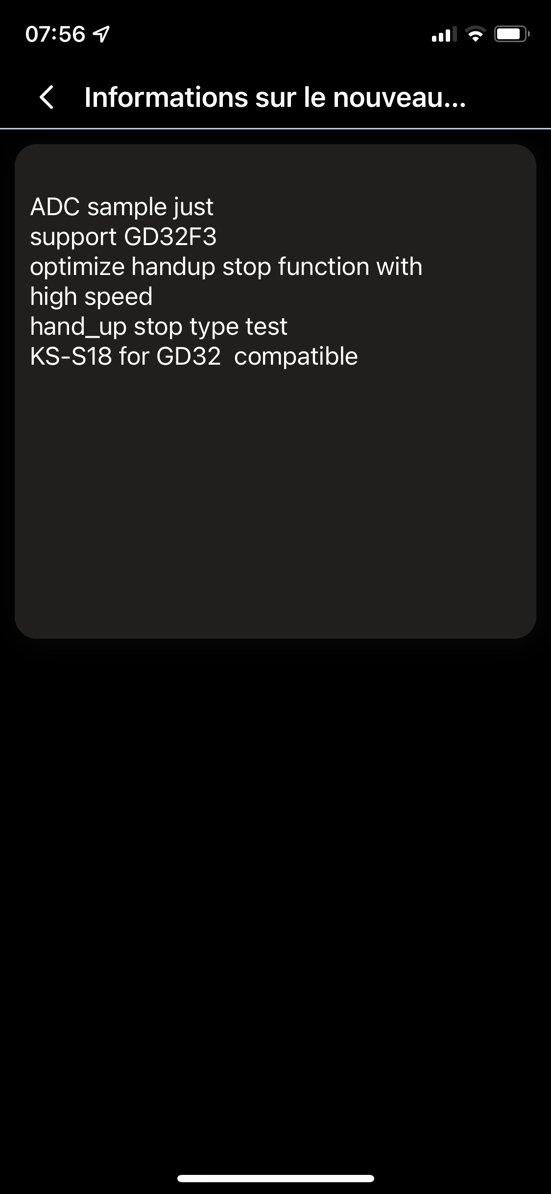

alrog Posté(e) le 20 décembre 2021 Partager Posté(e) le 20 décembre 2021 Voilà les commentaires de la mise à jour en 2.0.9 Lien vers le commentaire https://www.espritroue.fr/topic/19223-ks-s18-firmware-mont%C3%A9e-de-version-207-209/#findComment-319362 Partager sur d’autres sites More sharing options...
Cormo Posté(e) le 21 décembre 2021 Partager Posté(e) le 21 décembre 2021 La première ligne m'interpelle : "ADC sample just". Vu le caractère très approximatif de la traduction chinois - anglais, pourrait on imaginer que ça signifie en fait "Ajustage de la conversion Analogique-Numérique" ? Est-ce que ça aurait à voir avec l'erreur de mesure de la tension de la batterie, qui conduit à plus ou moins longue échéance à la destruction de celle-ci? Si c'est bien ça, l'update est à faire de toute urgence. Sinon, l'intérêt semble assez mince. Lien vers le commentaire https://www.espritroue.fr/topic/19223-ks-s18-firmware-mont%C3%A9e-de-version-207-209/#findComment-319427 Partager sur d’autres sites More sharing options...

Cormo Posté(e) le 24 décembre 2021 Partager Posté(e) le 24 décembre 2021 Je viens de faire la mise à jour. Avant j'étais en 2.05. Comme il n'y a que ça qui m'intéresse, j'ai comparé la tension batterie réelle à celle transmise à l'appli, avant de faire la MàJ, puis juste après. Avant, l'appli indiquait 82,1V pour 80,5 réels Maintenant, elle indique 81,5V, toujours pour 80,5 réels. Je suis content car c'est une reconnaissance implicite du problème. Dommage que la correction soit imparfaite. Reste à savoir si la charge se coupe toujours avant que les cellules puissent s'équilibrer. 2 1 Lien vers le commentaire https://www.espritroue.fr/topic/19223-ks-s18-firmware-mont%C3%A9e-de-version-207-209/#findComment-319846 Partager sur d’autres sites More sharing options...
