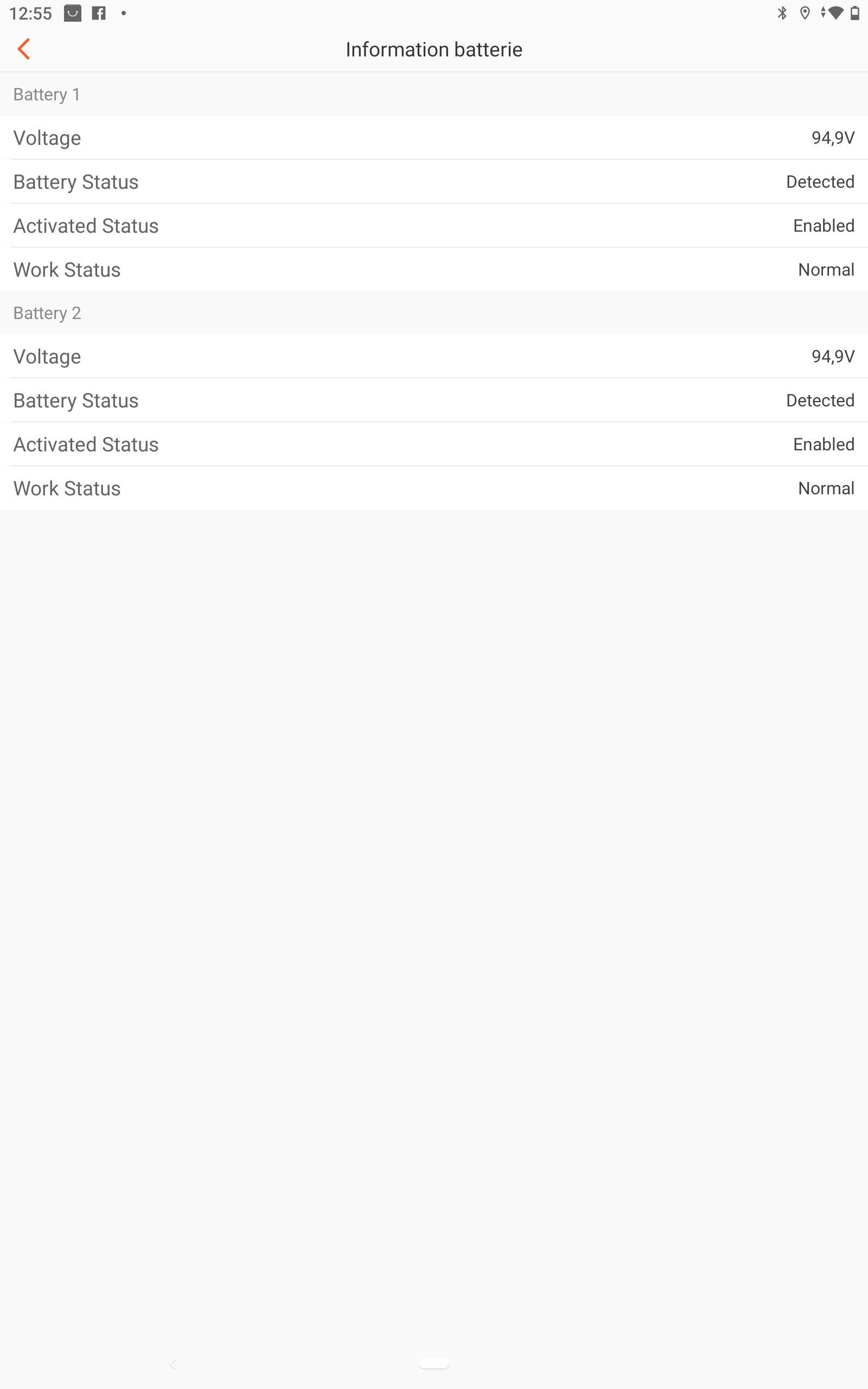

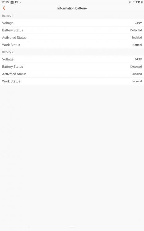

Sur les pages produit, on vante un BMS intelligent pour la V12. Est-ce que dans l'appli, on a une lecture de la tension de chaque cellule, ou bien alors par groupe (mais alors de combien, le groupe) ?

Il y a 4 heures, tokumeino a dit :
Tu as juste le Voltage pack1 et pack2:
