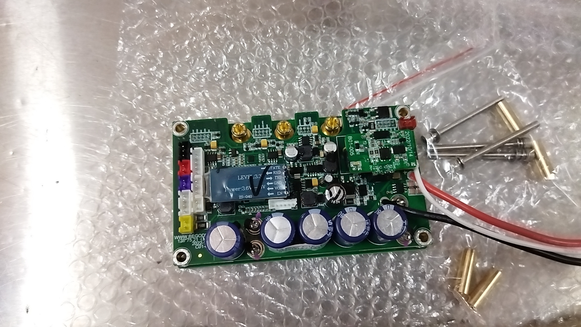

Erete Posté(e) le 7 mars 2023 Partager Posté(e) le 7 mars 2023 J'ai tout à droite. Pourtant les mofset ont l'air propre ni chaud juste après le cut. Lien vers le commentaire https://www.espritroue.fr/topic/19408-begode-master/page/118/#findComment-366770 Partager sur d’autres sites More sharing options...
Milouk Posté(e) le 7 mars 2023 Partager Posté(e) le 7 mars 2023 Cherche pas, c'est un mosfet. Change ta cm et let's go !! Lien vers le commentaire https://www.espritroue.fr/topic/19408-begode-master/page/118/#findComment-366775 Partager sur d’autres sites More sharing options...

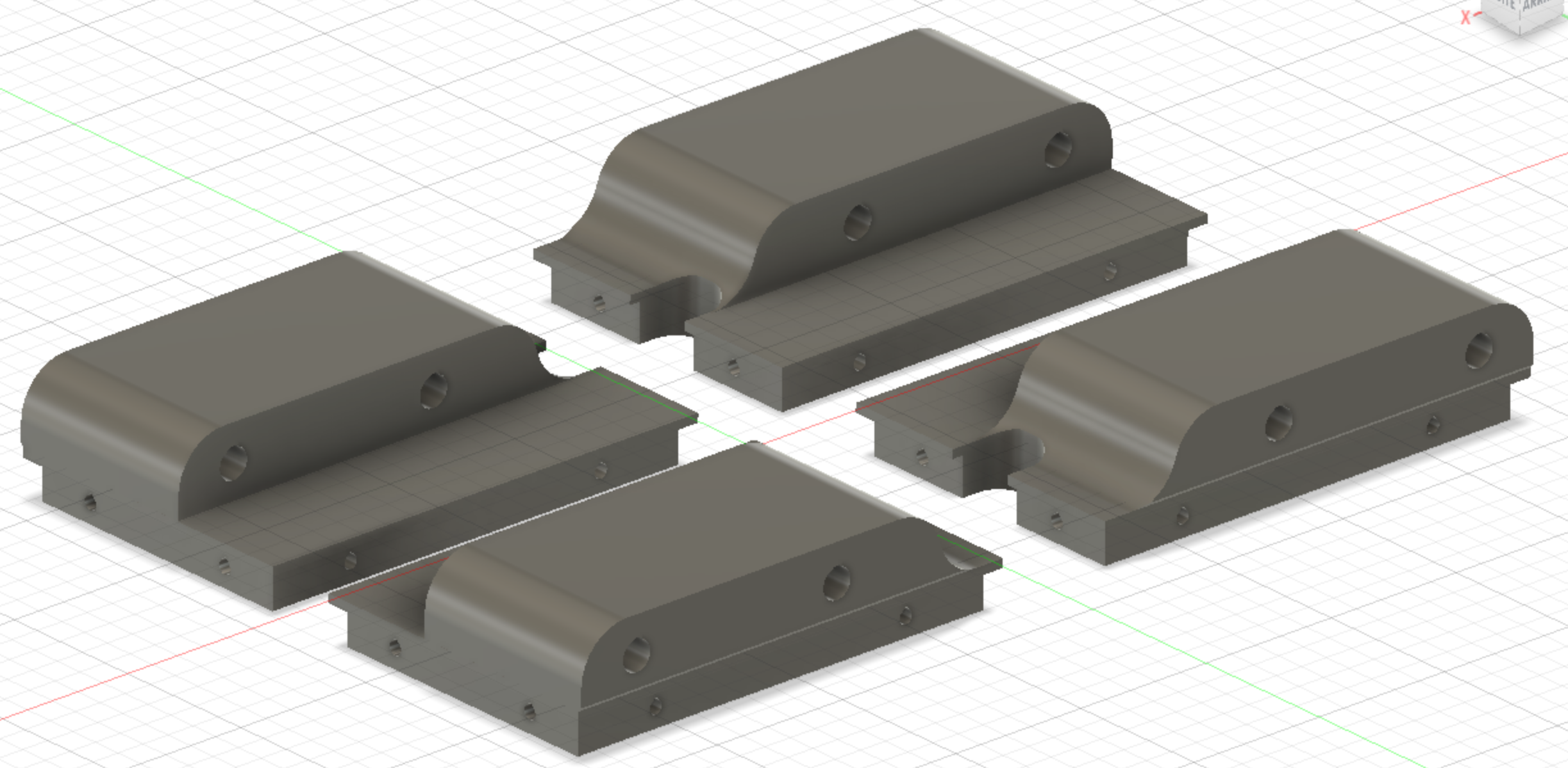

malaman Posté(e) le 8 mars 2023 Partager Posté(e) le 8 mars 2023 (modifié) On 2/28/2023 at 11:09 AM, malaman said: super ! jsuis bien content. vu l'ajout de matière avec une densité maximum et la très bonne résilience aux chocs du petg, ça ne devrait plus casser. si d'autres souhaitent en avoir, je modéliserais les fixations du bas histoire de faire une MAJ complète. je mettrais les fichiers a disposition sinon vous pouvez me passer commande, je fourni avec des vis adaptés aux plastiques qui ne foireront pas. 40e fdp compris pour les 8. J'ai intégré l'adaptateur grizzla, pour ceux que ça interesse Modifié le 8 mars 2023 par malaman 2 Lien vers le commentaire https://www.espritroue.fr/topic/19408-begode-master/page/118/#findComment-366844 Partager sur d’autres sites More sharing options...
Wheelim Posté(e) le 8 mars 2023 Partager Posté(e) le 8 mars 2023 il y a 12 minutes, malaman a dit : J'ai intégré l'adaptateur grizzla, pour ceux que ça interesse J'ai commandé les plaques Grizzla qui viennent sur les packs batteries. Ce que tu propose ce sont les <bouchons> des packs ? Lien vers le commentaire https://www.espritroue.fr/topic/19408-begode-master/page/118/#findComment-366845 Partager sur d’autres sites More sharing options...
malaman Posté(e) le 8 mars 2023 Partager Posté(e) le 8 mars 2023 sur le conseil d'Erete j'ai integré cette pièce https://www.thingiverse.com/thing:5866764/files 2 Lien vers le commentaire https://www.espritroue.fr/topic/19408-begode-master/page/118/#findComment-366847 Partager sur d’autres sites More sharing options...

Erete Posté(e) le 9 mars 2023 Partager Posté(e) le 9 mars 2023 Retour de chez eroue, comme toujours bonne accueil. Il as discuté avec les ingénieurs de begode, ils ont été tellement submergé de retour sav qu'il ce sont penché sur les cartes mères (enfin🙁) (faut t'il les croient ?). Une nouvelle génération de carte mère (encore... ) sort d'usine et sera disponible en sav. Tout est au bonheur la chance. Apparemment fastride a eu énormément de retour alors que lui pas trop. On parle de 80% pour l'un et 8 % chez l'autre. Donc il doit m'informer la semaine prochaine. Lien vers le commentaire https://www.espritroue.fr/topic/19408-begode-master/page/118/#findComment-366949 Partager sur d’autres sites More sharing options...
Falk34 Posté(e) le 9 mars 2023 Partager Posté(e) le 9 mars 2023 il y a 49 minutes, Erete a dit : Retour de chez eroue, comme toujours bonne accueil. Il as discuté avec les ingénieurs de begode, ils ont été tellement submergé de retour sav qu'il ce sont penché sur les cartes mères (enfin🙁) (faut t'il les croient ?). Une nouvelle génération de carte mère (encore... ) sort d'usine et sera disponible en sav. Tout est au bonheur la chance. Apparemment fastride a eu énormément de retour alors que lui pas trop. On parle de 80% pour l'un et 8 % chez l'autre. Donc il doit m'informer la semaine prochaine. Peut être la fin d'une série noire avec les nouvelles cartes mère Lien vers le commentaire https://www.espritroue.fr/topic/19408-begode-master/page/118/#findComment-366954 Partager sur d’autres sites More sharing options...

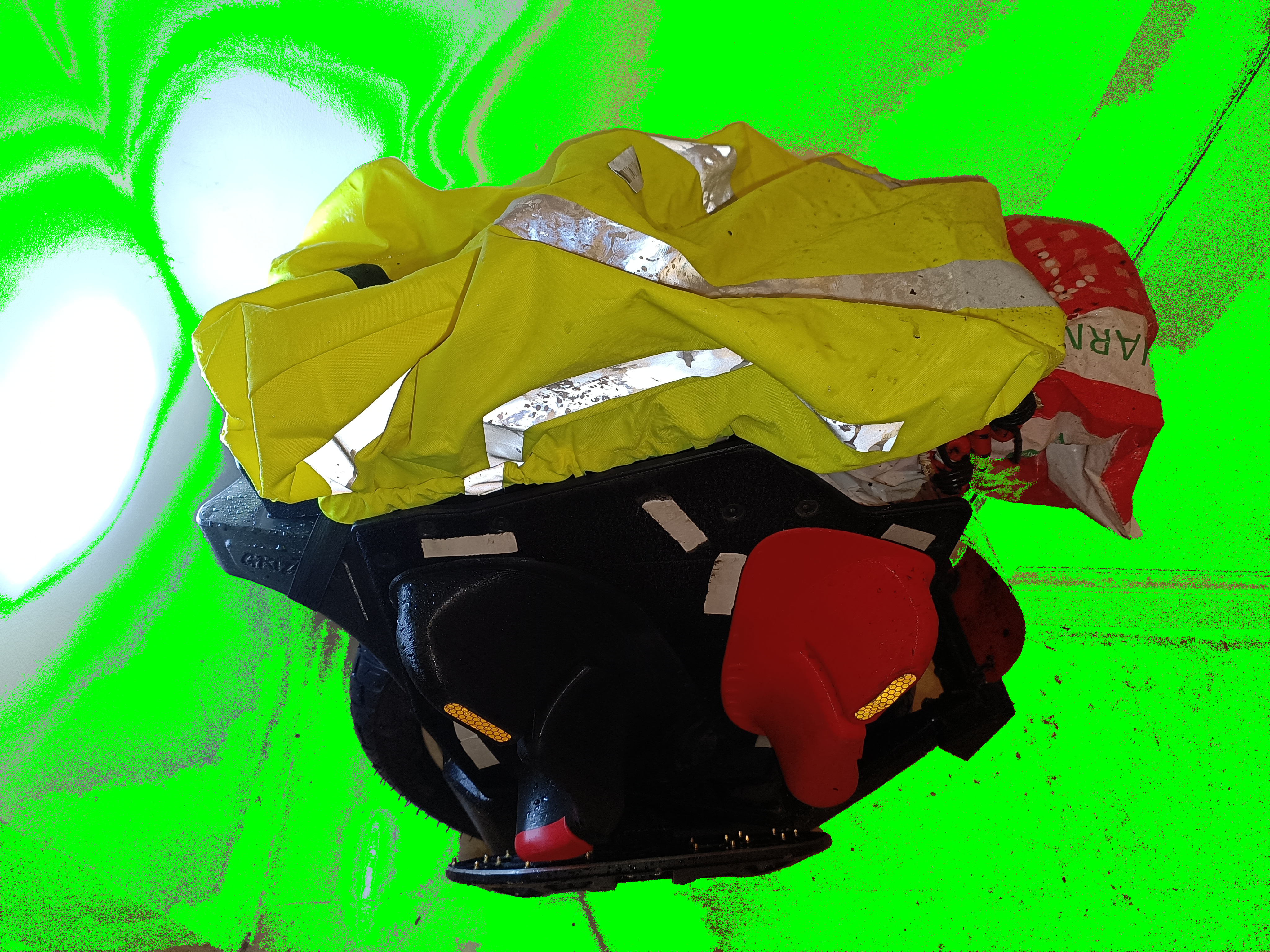

koto Posté(e) le 10 mars 2023 Partager Posté(e) le 10 mars 2023 (modifié) Jour de fête(pluie) en ile de france, tenue de soirée de rigueur, de belle(moche) robe vêtue la master 🤣 Jour de grève encore dans les transports en commun, il commence à y avoir une petite pénurie sur les essences/gasoils, c'est pratique de pouvoir se déplacer en EDPM mais si la pluie s'y met aussi... alors on arbore sa moche robe Modifié le 10 mars 2023 par koto Lien vers le commentaire https://www.espritroue.fr/topic/19408-begode-master/page/118/#findComment-366975 Partager sur d’autres sites More sharing options...

Falk34 Posté(e) le 10 mars 2023 Partager Posté(e) le 10 mars 2023 (modifié) La vidéo du dessus je crois montre une solution pour éviter que la CM crame, je n'ai pas tout visualisé, et mon niveau d'anglais ne me le permet pas, @koto si tu te le sent tu peux nous faire un résumé s'il te plaît. Sinon j'ai des nouvelles concernant ma carte mère qui a cramé, Extremtech s'est trompé une première fois et m'a envoyé le kit carte de charge et chipset pour le problème connu de l'écran qui ne s'allume pas quand il fait froid Aujourd'hui, bonne nouvelle il m'a envoyé la photo de la carte mère qu'il m'envoi, et bonne surprise, il s'agit de la nouvelle J'espère que cela réglera le soucis une fois pour toute. Apparemment cela risque de faire partie du sav comme l'indiquait @Erete Modifié le 10 mars 2023 par Falk34 1 Lien vers le commentaire https://www.espritroue.fr/topic/19408-begode-master/page/118/#findComment-366989 Partager sur d’autres sites More sharing options...

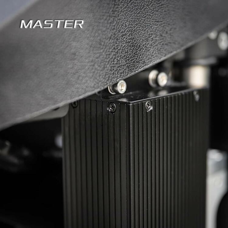

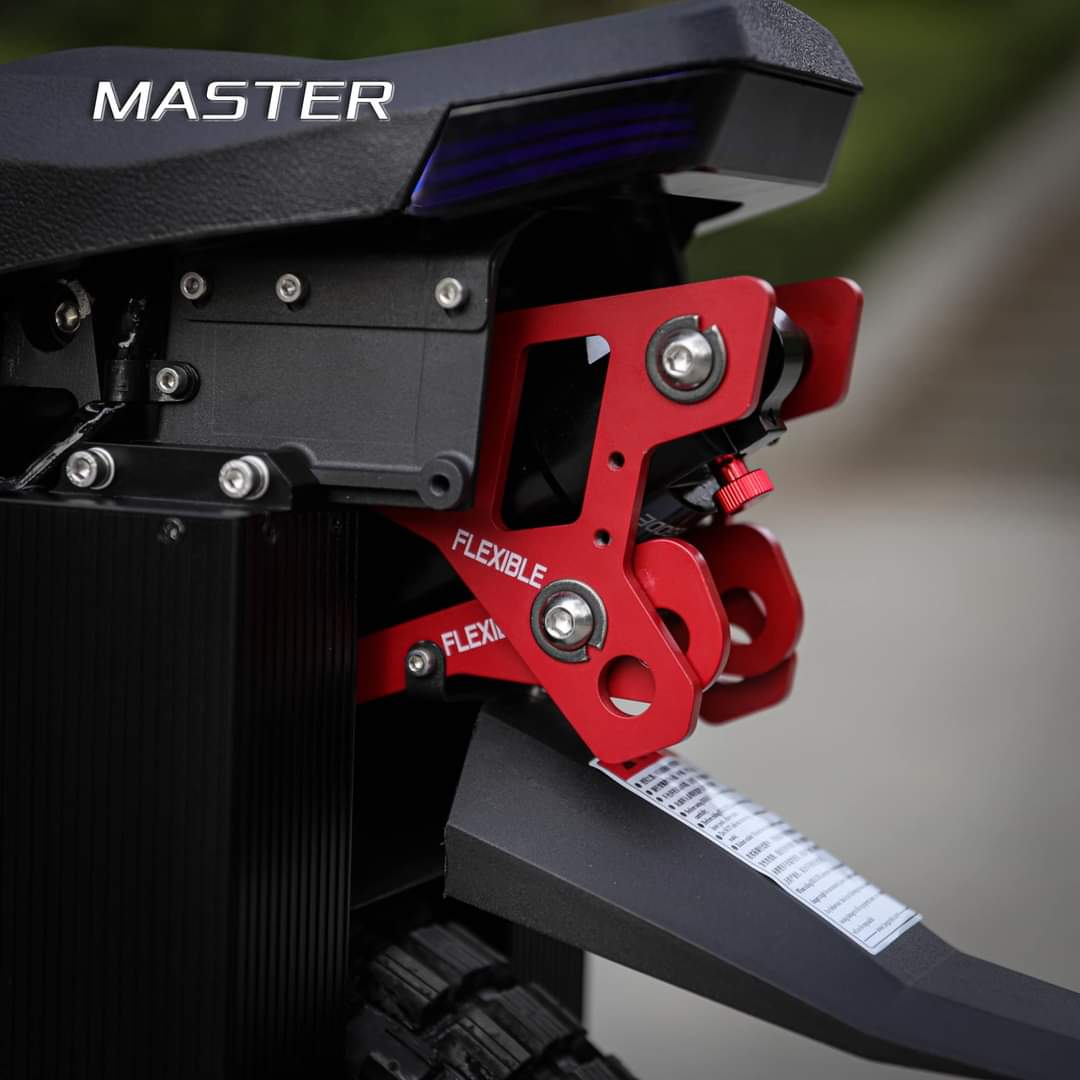

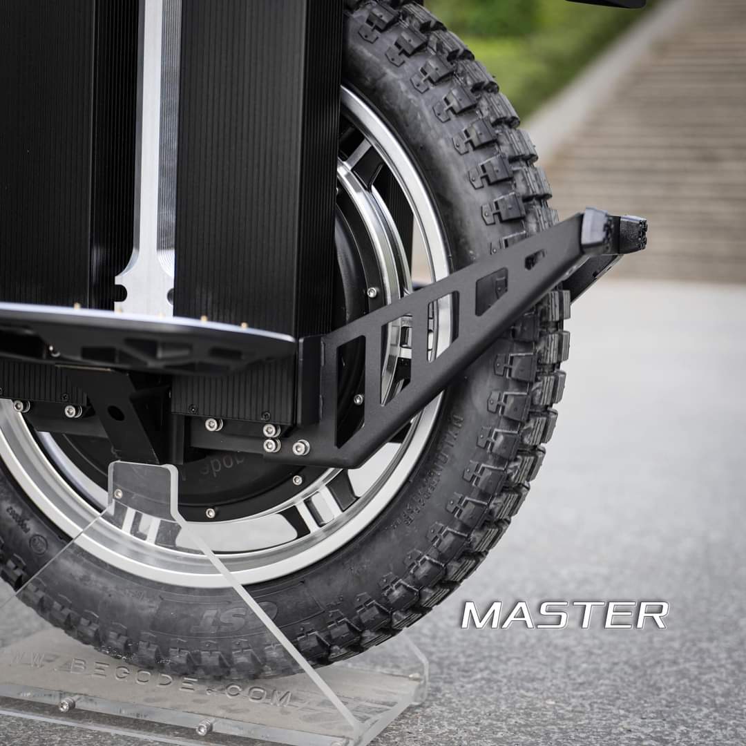

Maître Folace Posté(e) le 10 mars 2023 Partager Posté(e) le 10 mars 2023 Changement dans la continuité pour la Master. 3 Lien vers le commentaire https://www.espritroue.fr/topic/19408-begode-master/page/118/#findComment-367053 Partager sur d’autres sites More sharing options...
Falk34 Posté(e) le 10 mars 2023 Partager Posté(e) le 10 mars 2023 À en croire ces images j'ai mal monté mon amorto Lien vers le commentaire https://www.espritroue.fr/topic/19408-begode-master/page/118/#findComment-367057 Partager sur d’autres sites More sharing options...
franciscsi Posté(e) le 10 mars 2023 Partager Posté(e) le 10 mars 2023 il y a 31 minutes, Falk34 a dit : À en croire ces images j'ai mal monté mon amorto Non, c'est juste un autre réglage. Lien vers le commentaire https://www.espritroue.fr/topic/19408-begode-master/page/118/#findComment-367059 Partager sur d’autres sites More sharing options...
Maître Folace Posté(e) le 10 mars 2023 Partager Posté(e) le 10 mars 2023 (modifié) Il y a 15 heures, Falk34 a dit : À en croire ces images j'ai mal monté mon amorto @franciscsi a raison, il me semble que ton montage correspond à un réglage dur pour du off-road engagé, alors que le montage sur la photo Begode correspond à un réglage route avec une priorité au confort. Modifié le 11 mars 2023 par Maître Folace 1 Lien vers le commentaire https://www.espritroue.fr/topic/19408-begode-master/page/118/#findComment-367060 Partager sur d’autres sites More sharing options...
Falk34 Posté(e) le 10 mars 2023 Partager Posté(e) le 10 mars 2023 il y a 1 minute, Maître Folace a dit : @franciscsi a raison, il me semble que ton montage correspond à un réglage dur pour du off-road engagé, alors que le montage sur la photo Begode correspond à un réglage route avec une une priorité au confort. Ah cool, merci pour la précision, je testerai le réglage confort à l'occasion Lien vers le commentaire https://www.espritroue.fr/topic/19408-begode-master/page/118/#findComment-367061 Partager sur d’autres sites More sharing options...
Wheelim Posté(e) le 11 mars 2023 Partager Posté(e) le 11 mars 2023 Il y a 1 heure, Falk34 a dit : Ah cool, merci pour la précision, je testerai le réglage confort à l'occasion Peut-on se procurer ce système afin de remplacer l'ancien ? Ou est-ce le système du dernier batch de la Master ? Lien vers le commentaire https://www.espritroue.fr/topic/19408-begode-master/page/118/#findComment-367063 Partager sur d’autres sites More sharing options...
Falk34 Posté(e) le 11 mars 2023 Partager Posté(e) le 11 mars 2023 Il y a 6 heures, Wheelim a dit : Peut-on se procurer ce système afin de remplacer l'ancien ? Ou est-ce le système du dernier batch de la Master ? Oui bien sûr depuis quelques mois déjà, j'ai acheté le mien sur le boncoin, mais on peut également l'acheter sur Aliexpress ou sur Facebook 1 Lien vers le commentaire https://www.espritroue.fr/topic/19408-begode-master/page/118/#findComment-367066 Partager sur d’autres sites More sharing options...
