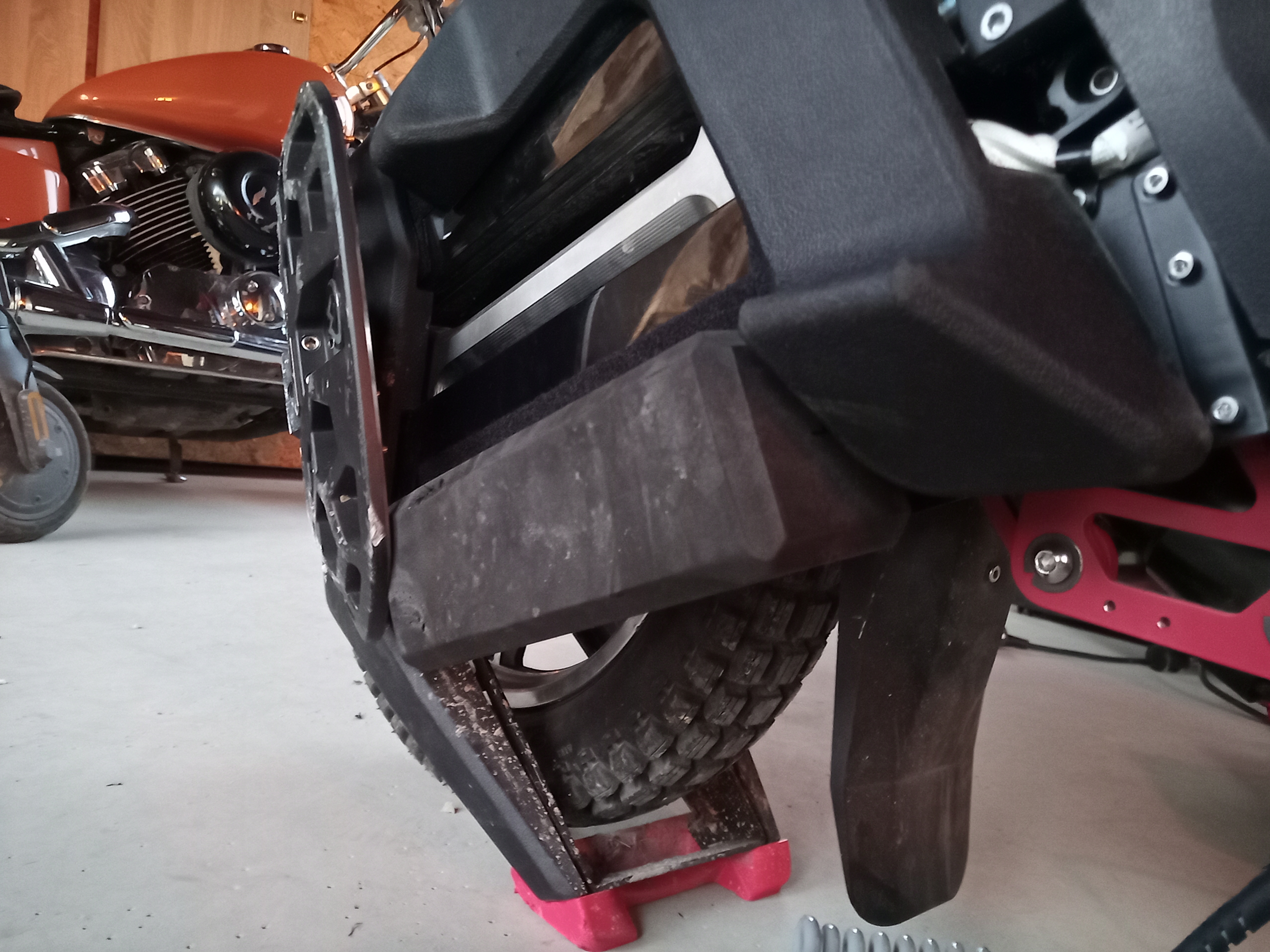

Petite touche de protection et amélioration.
Taillé dans des blocs EVA de yoga, ils permettent de protéger les packs batteries, mes chevilles compriment les blocs et non les packs batteries.
Bien entendu c'est une solution d'attente en attendant père Noël !
