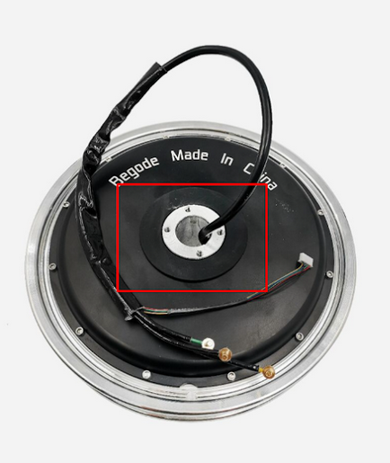

Salut Adrien,
Je m'excuse pour l'erreur. Je voulais parler du T4. Sur le T4, certaines roues ont des roulements avec joints, tandis que d'autres n'en ont pas, selon le lot de production. L'usine a ajouté des joints à une date ultérieure. Pour votre information, j'ai joint une capture d'écran de l'aspect du joint. Comme un temps considérable s'est écoulé, je ne me souviens pas de la version de votre roue. Je pense qu'elle n'avait pas de joint, mais il est préférable que vous vérifiiez. Vous pouvez facilement déterminer si le roulement a un couvercle en le regardant de côté.
Si votre roue n'est pas dotée d'un joint, il est probable que le roulement soit à l'origine du problème. Cependant, pour confirmer le problème exact, nous devons examiner la roue en personne.
Le processus d'envoi de votre roue à notre centre de service est assez simple. Nous planifierons un ramassage avec DHL à votre adresse. Vous serez responsable du paiement des frais d'expédition, ainsi que de la main-d'œuvre et des pièces, si la pièce n'est pas couverte par la garantie, comme dans le cas des roulements. Si, après notre examen, nous constatons que le problème est dû à un défaut du moteur ou à un autre élément qui n'est pas causé par une mauvaise utilisation, vous n'aurez pas à payer la main-d'œuvre ou les pièces, car celles-ci seraient couvertes par la garantie. Vous n'aurez à payer que les frais d'expédition au centre de service.
Pour calculer les frais d'expédition, veuillez me faire savoir si vous avez toujours la boîte d'origine et fournir l'adresse à laquelle elle sera récupérée.
Salut Adrien,
Comme nous avons reçu la roue dans un lot mixte, je ne peux pas me référer à la date à laquelle nous l'avons reçue pour vérifier votre version. Seul Begode peut vérifier cela en fonction du numéro de série, mais ils sont vraiment lents à réagir ces jours-ci. Le moyen le plus rapide est de simplement jeter un œil sur le côté de la roue. Vous pouvez voir l'axe du moteur. Il est facilement visible si vous avez un couvercle ou non.
Si nous devons remplacer les roulements, le prix est le suivant :
  • Main d'oeuvre : 50 eur ;
  • Roulements : 60 eur ;
  • Frais de port 42 euros par direction - 88 au total
=> 200 euros donc environ pour la réparation.  Ce n'est pas prohibitif mais ca fait mal quand meme ! pièce d'usure ok mais la roue n'a que 3500 km et je ne fais quasi jamais d'off road

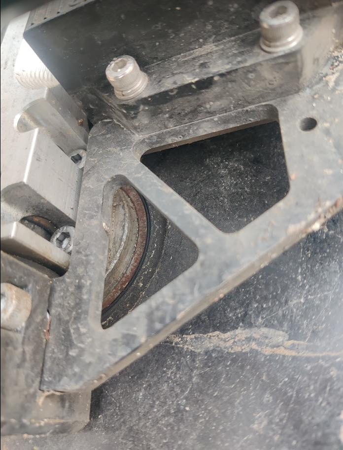

Sinon j'ai regardé de plus près ma roue aujourd'hui et je ne vois pas ce gros joint tout moche qu'ils m'ont envoyé dans leur mail. Moi ca donne ça:
https://photos.app.goo.gl/gmkpdvDfeunvUNEn7
Modifié par adri75
Le 01/11/2024 à 19:52, adri75 a dit :
Moi ca donne ça:
Là c'est plus clair! Un bon gros roulement "no name" bien rouillé et pas de joint spi rapporté.
Si tu as toujours ton mécano Gégé sous la main, deux roulements SKF en bon inox devraient faire du bien à ta T4. ;)
Modifié par King Size
Il y a 5 heures, adri75 a dit :
Pourquoi tu dis deux roulements? Un seul ne suffit pas?
Il y en a un de chaque côté de la roue, fixés de part et d'autre du stator. ;)
