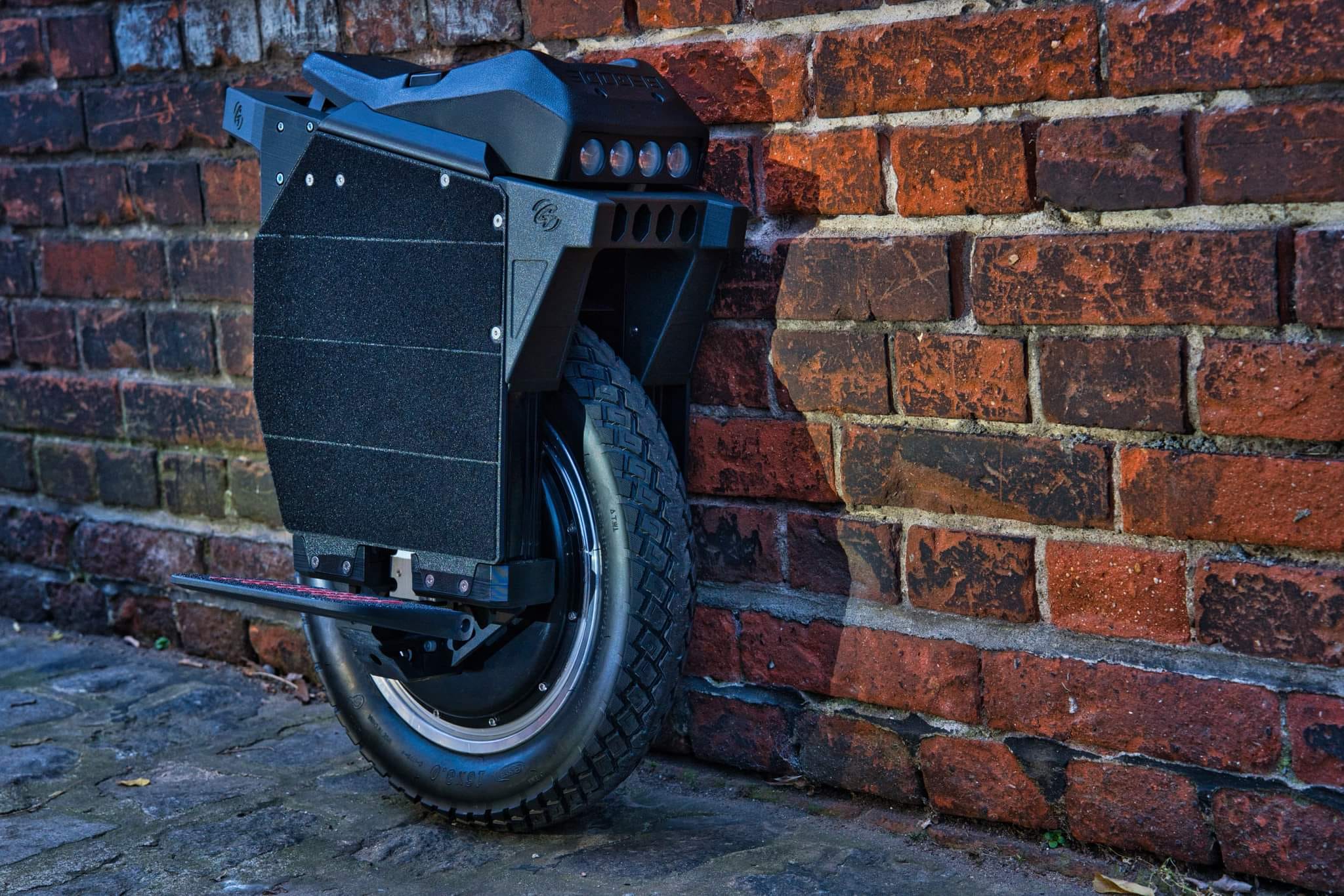

Je me permets, as tu jeté un oeil au Pack Adventure pour T4? Il est équivalent, voir plus ergonomique au niveau des mollets.
https://www.eucclubhouse.com/collections/adventure-pack-for-begode-t4
J'avoue ton pack est bien, après nous avons 4 kits sur le marché (si je compte bien, 2 US donc TVA+Douanes ; 1 Français, et 1 Polonais, sans taxes), tout est question de goût et budget
Modifié par RolluS

T4 avec le pack d’euc.clubhouse !
Pour le moment tout roule bien 😌
Bonjour
Concernant le pack EUC, il semble effectivement sympa. Questionnements concernant les scratches pour les pads et la fixation aux batteries. Sont-ils fournis (j’espère !) ?
Quelle majoration de la largeur pour le ride ?
Oui et oui (double face côté batteries et Velcro côté pads)

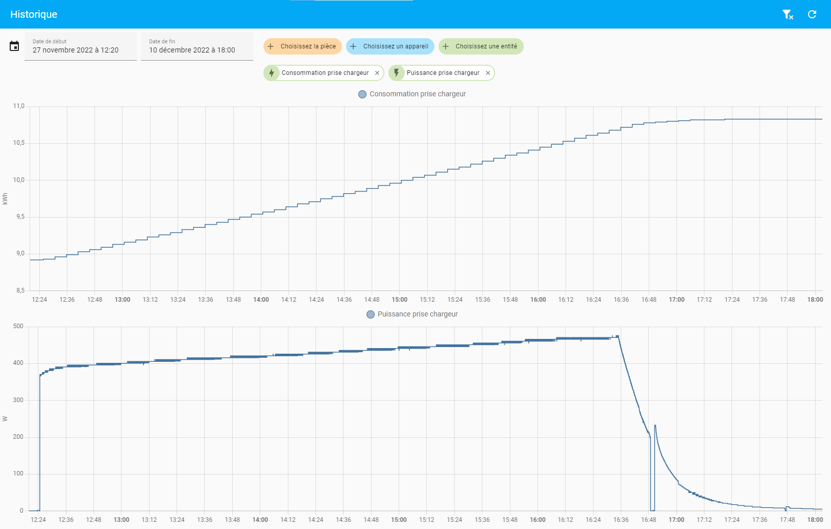

J'ai déchargé jusqu'au tiltback obligeant à descendre.
La tension batterie était de 72V soit 3,00V par élément, ce qui est conservateur.
Voici une courbe de charge (chargeur branché à une prise connectée:
On notera un temps de charge de 5h, pour 900Wh ajoutés.
Si ma prise est bonne, j'aurai chargé que la moitié de mes packs ?!! ) Comme on est >400W pendant 4h j'imagine que j'ai un problème au niveau du comptage d'énergie plutôt.
Le creux de puissance de charge à 16h48 c'est quand j'ai débranché pour mesurer 100.8V sur la prise de charge.
