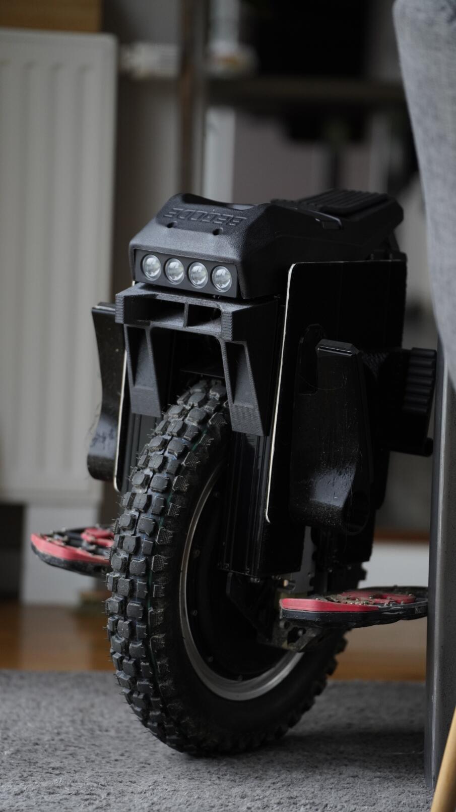

Hello all,
Finalement je vais acheter la selle Clarkpad, du coup plus besoin de la poignée Nylonove arrière (la seule montée).
La paire vaut 165€ livrée (au cours actuel du zloty polonais)
L'avant est neuf, l'arrière en très très bon état (jamais crashé). La visserie est fournie.
a00f1d38ee203bca3b24f72b8875e06d.jpgb6cc1e0e9234f3aff6ef1f62200cf15f.jpg126c4084fd953ac5f304a1b5fe64134a.jpg
https://hulaj.market/begode-t4/292-tylny-zderzak-ochronny-do-begode-t4.html
https://hulaj.market/begode-t4/291-przedni-zderzak-ochronny-do-begode-t4.html
120€ et la paire est à vous [emoji56]. Je suis ouvert au troc et au débat.
