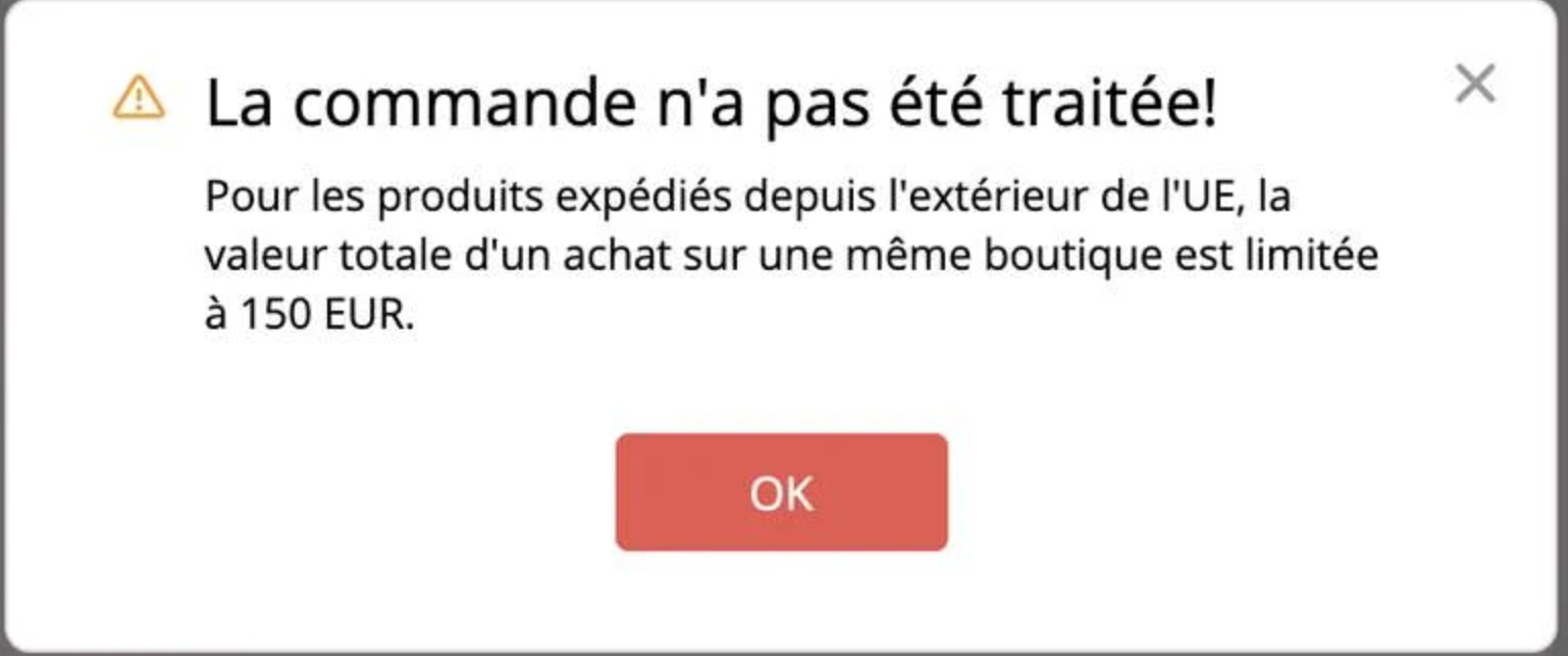

Paypal dit rien pour un tel montant d'un coup ? :')
Et y'a pas de soucis avec l'histoire d'achat a plus de 150? o:image.thumb.png.60f5d3c0f80f7b6e8927212f83f72a34.png
Il faut acheter sur les boutiques estampillées EU. Souvent ils expédient depuis la Pologne.
