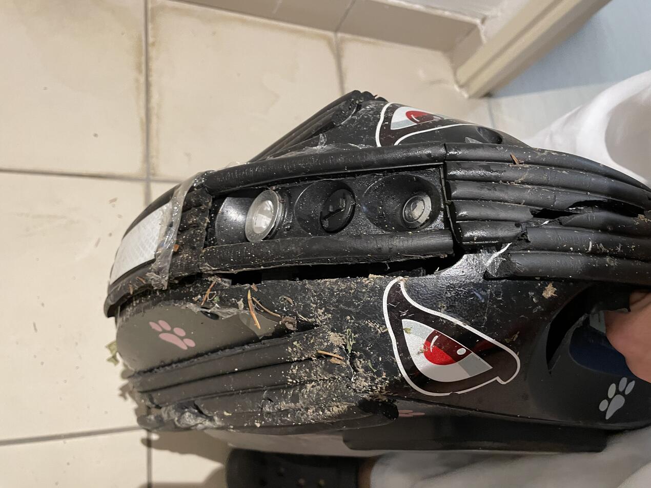

Autopsie d’une roulette:
Le plus gros soucis est la coque cassée et disponible nulle part…..
je vais tenter de changer les roulements (si quelqu’un a la réf), il y a une légère torsion de l’axe, j’ai un pincement des supports d’à peine 3 mm..
j’attends des News de l’assurance mais vu que les coques sont introuvables, je vais probablement devoir dire au revoir à ma roulette 😢

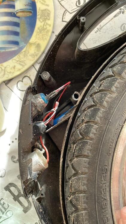

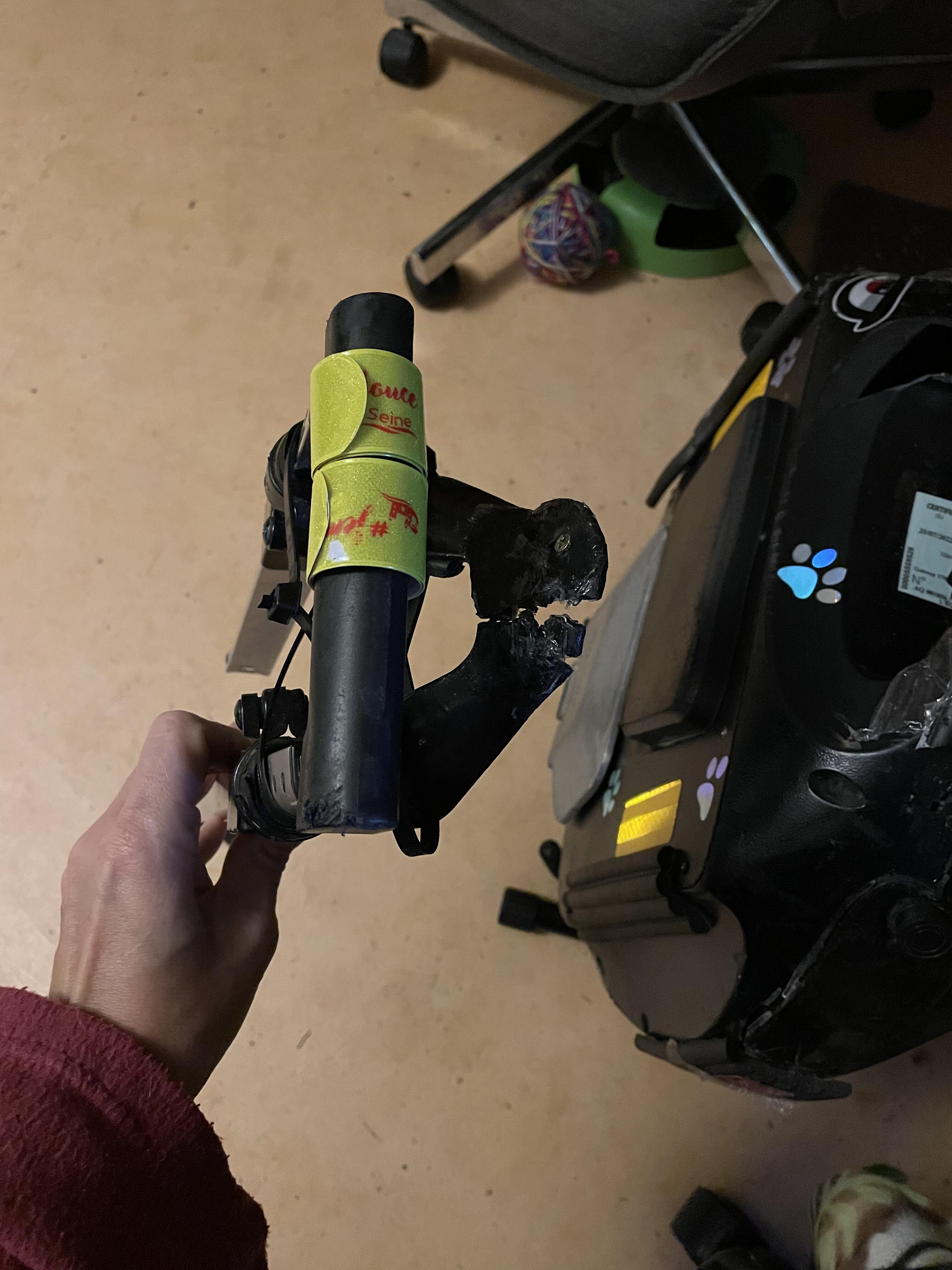

j’ai démonté pour voir exactement les dégâts.
les fissures j’ai refait à l’agrafeuse plastique.
le morceau qui manquait j’ai trouvé aussi une solution
les soucis que j’ai c’est tous les pas de vis explosé, donc pas de vis quasiment pour tenir les coques ensembles

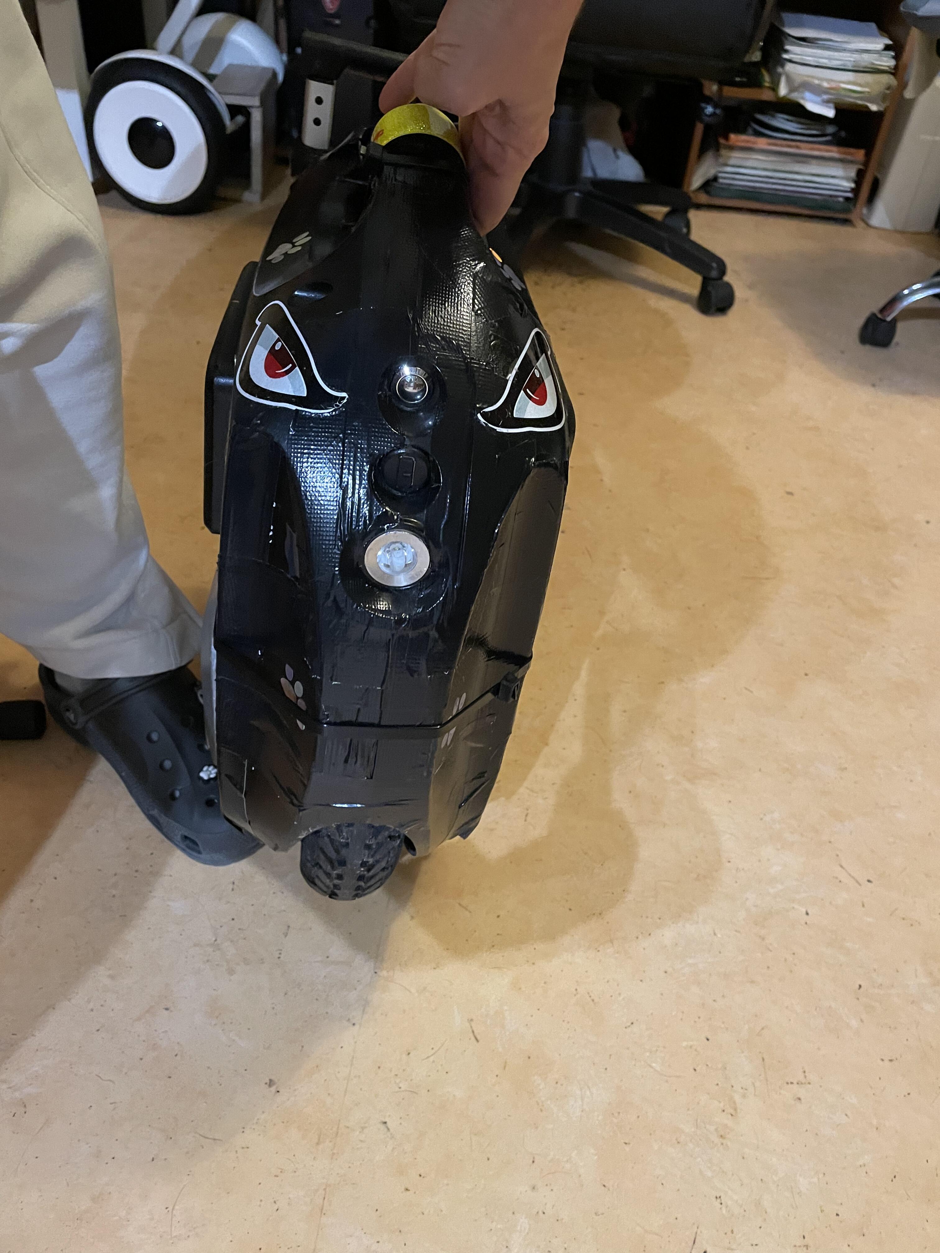

Bon, on va croiser les doigts et serrer les fesses pour que ça tienne le temps de trouver soit sa remplaçante, soit de quoi la réparer dignement, quand on voit le avant bah je trouve le après pas si mal, pourvu que ça tienne
Ne serait il pas possible de changer que les coques ?
il y a 4 minutes, Pat75 a dit :
Pour cela faut en trouver qui soient en état…..
