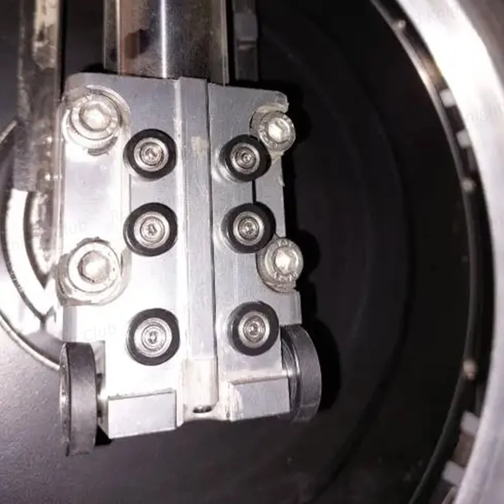

Kit roulettes pour Cpro toujours dispo sur Ali
Des explications sur ce qu'il faut faire pour ne plus que les roulettes n'usent les protections batteries devraient arriver via @malko05
