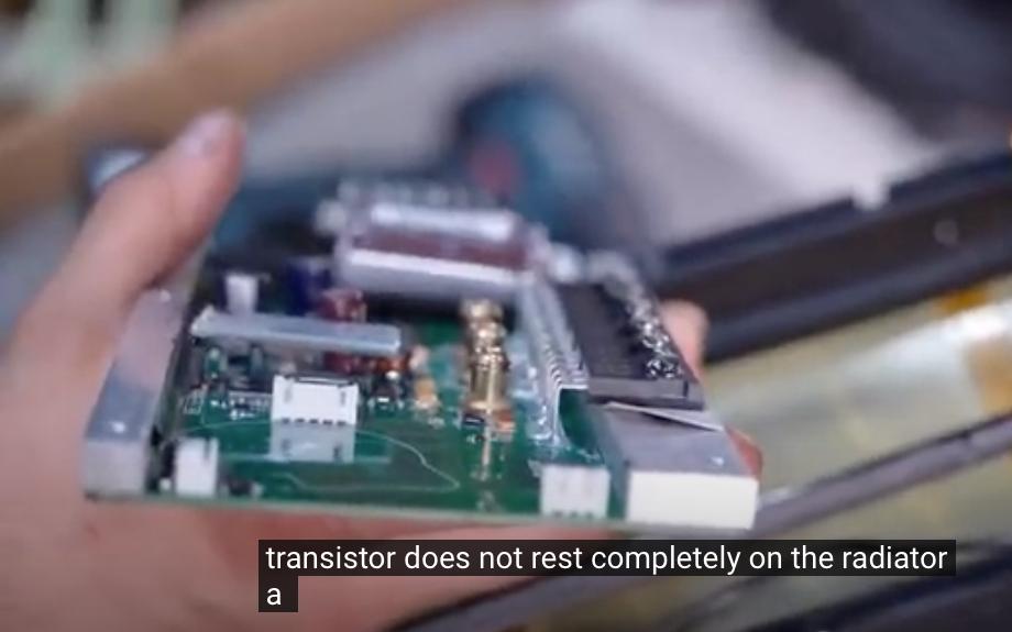

Quelqu'un peu m'expliquer comment est assuré le refroidissement de la CM et du bloc batteries sur cet A2, avec leur brochette plus demie-brochette de mosfets ?

Si je suis donc bien les gens d'Ecodrift, la chaleur des mosfets est évacuée par une réglette aluminium qui touche une paroi métallique par son petit côté :image.jpeg.e4273b40cb15f780512bd0d6e14c681b.jpeg
De là elle se diffuse malgré la présence sur presque toute sa surface extérieure d'un revêtement enveloppant en mousse bleue à fort caractère isolant... Ça ressemble bien au principe d'un four quand la roue est à l'arrêt. 🤔
Et que se passe-t-il lorsque la température limite est atteinte ? La CM coupe tout comme pour Marty Backe ?
