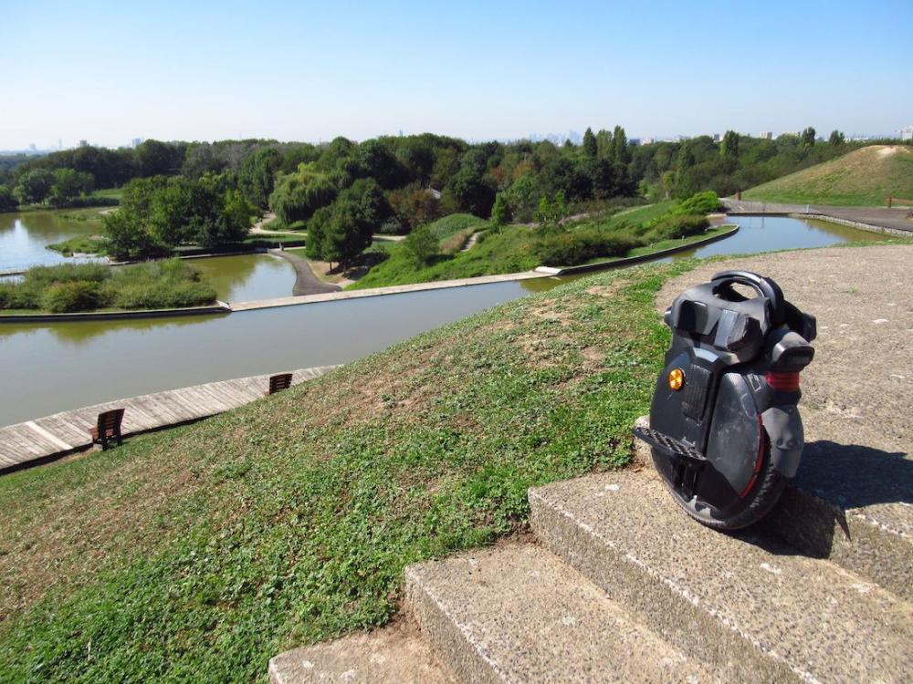

Après quelques cafouillages de jeunesse aujourd'hui corrigés (roulements trop exposés, mort-subite de CM lors de simples descentes de trottoirs, tensions trop généreuses...), la V11 est à présent à son sommet :image.thumb.jpeg.cab84dabe3689a06965406447cd1788a.jpeg
Mais il faut bien reconnaître que depuis 2020 de nombreuses autres roues ont atteint des sommets bien plus élevés... 🤔
Si la V11 n'est ridicule nulle part, que ce soit un urbaine, en routière, en tout-chemin ou en pur off-road (je m'y suis encore essayé cet après-midi. :D), elle n'y brille cependant pas particulièrement : Ses bas de caisse de grosse berline des années 60, sa suspension trop sommaire, son aspect rondouillard, son autonomie somme toute limitée pour une 84v (en fait c'est à présent  83v) de 28kg... Elle accuse les défauts de sa conception. ;)
Et la V11Y, dotée d'origine de tout l'accastillage Hulaj de protection conçu pour la V11, ne pourra rien y faire malgré sa nouvelle CM avec tout plein de chouettes condos alignés... ^_^
Cependant l'alchimie s'est produite avec ma V11 et au bout de 17 000 km j'en suis encore très satisfait... 😍
Pourvou que ça doure!!! xD
