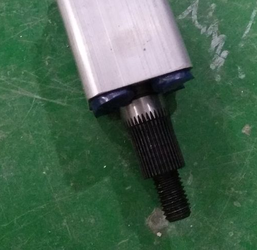

Sinon petite trouvaille toute bète.
A force j'avais de plus en plus de mal avoir un serrage de guidon sans jeu, ( je replie le folding de ma trott tous les jours et je vais bientôt arriver sur les 6000kms).
J'ai essayé de mettre un petit bout de carton mais bon bof c'est pas l'extase et quand on doit démonter le truc tous les jours ça tiens pas longtemps.
Finalement, j'ai tout simplement retourné la bague de serrage, et la sans forcer serrage impeccable :loveeyessmly:.
Pour info j'ai commandé un folding à kwk il y a peu de temps et le design à été amélioré au niveau de la pièce principale qui permet avec une vis supplémentaire de compenser  le jeu que peu prendre la bague de serrage. je ne l'ai pas monté pour l'instant, pour l'instant mon folding fait son job donc pas de raison de changer.

Il y a 1 heure, nikoo a dit :
Oui j'ai vu ça! (certains disent que c'est que sur les ST... ;))
Ah , à tester! Il faut enlever l'axe pour le coup. Moi je suis encore à la canette de coca ( qui flue, mais bon...)
