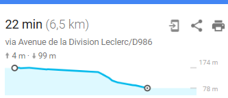

J'était à 6,5kms de mon point de départ.
Très précisément, mon trajet avec sa pente était :
https://www.google.fr/maps/dir/48.786096,2.2222019/Carrefour+de+l'Europe/@48.7755301,2.2379568,14z/data=!4m14!4m13!1m5!3m4!1m2!1d2.2553359!2d48.7661896!3s0x47e679ee17b203e1:0x672212eed3d331c6!1m5!1m1!1s0x0:0xd658ac6a53bfadb9!2m2!1d2.290274!2d48.761505!3e1?hl=fr
Pour moi c'est la combinaison de :
-freinage regénérateur pendant un moment
-petite bosse sur la route.
C'est à l’atterrissage de cette bosse que ca déconne.

On 01/05/2017 at 9:46 AM, cybertoto said:
Hello,
Pour ma part je ne pense pas que la batterie soit à l'origine de ca.
Si tu es parti avec la batterie pleine ça peut au contraire tout à fait correspondre à un problème de batterie surchargée selon moi.
Ton trajet, même s'il faisait 6.5 kilomètres, comportait quand même 95 mètres de dénivelé descendant, ça n'est pas négligeable, non ?
