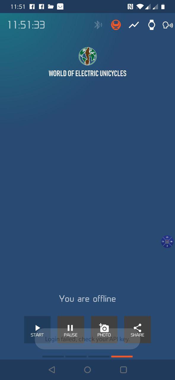

J'ai testé en vitesse sans approfondir, mais ici, ma tentative de login bute sur un message d'API key pas OK... Y'a un truc pour passer cette étape ?
Il faut nécessairement ouvrir un compte gratuit et anonyme sur euc.world afin d'obtenir la clé API et la saisir dans l'appli.
Edit : Il y a désormais une petite procédure d'installation et de configuration en anglais sur le site : https://euc.world/getwheellog
Modifié par frabad
il y a 1 minute, frabad a dit :
Il faut nécessairement ouvrir un compte gratuit et anonyme sur euc.world afin d'obtenir la clé API demandée par l'appli.
Oui, j'ai fait ça aussi, bien sûr, mais ça ne connecte pas... Comment rentre-t-on cette clé dans l'appli du smartphone ?
Je ne l'ai pas sous la main, mais l'appli permet d'associer cette clé dans la partie "settings"
Quote
you just need API key that is displayed in your account settings. Enter this API key into WheelLog live map settings.
Modifié par frabad
Oui, je crois que je n'arrive pas à trouver ces "Settings" de l'appli WheelLog, tout simplement ! ?
Ils sont dans un paneau caché à gauche de l'écran principal, il faut balayer le bord gauche vers la droite pour les faire apparaître ?
Modifié par frabad
Ah OK, merci... Comme tu vois, je débute,avec cette appli ! ?
