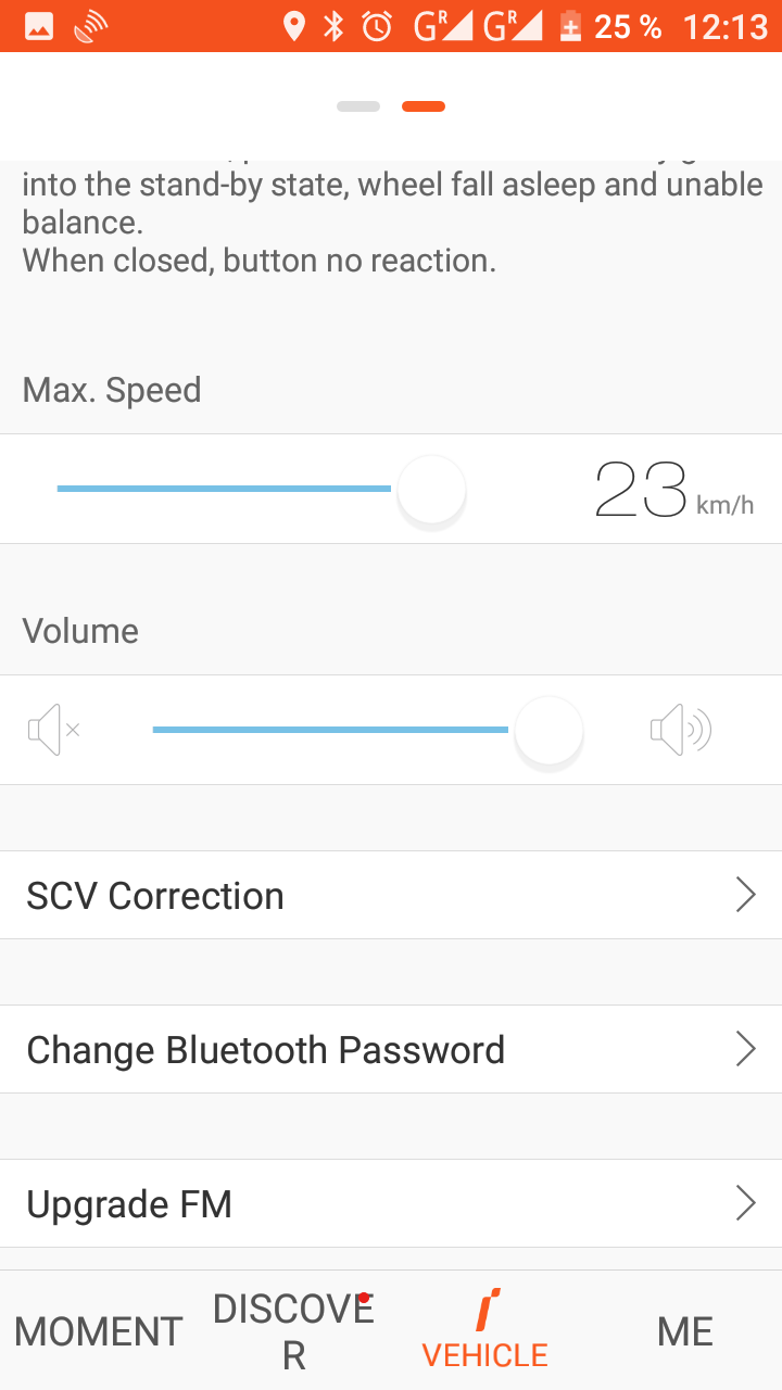

Après la mise à jour, les pédales sont réglées sur +5 degrés.
Une fois que la vitesse atteint 20k / h, la machine se penche dangereusement vers l'arrière.

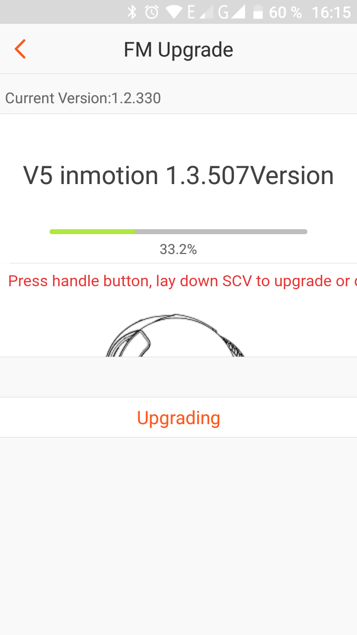

Est-il possible de revenir à la version usine (FN 1.2.330)?

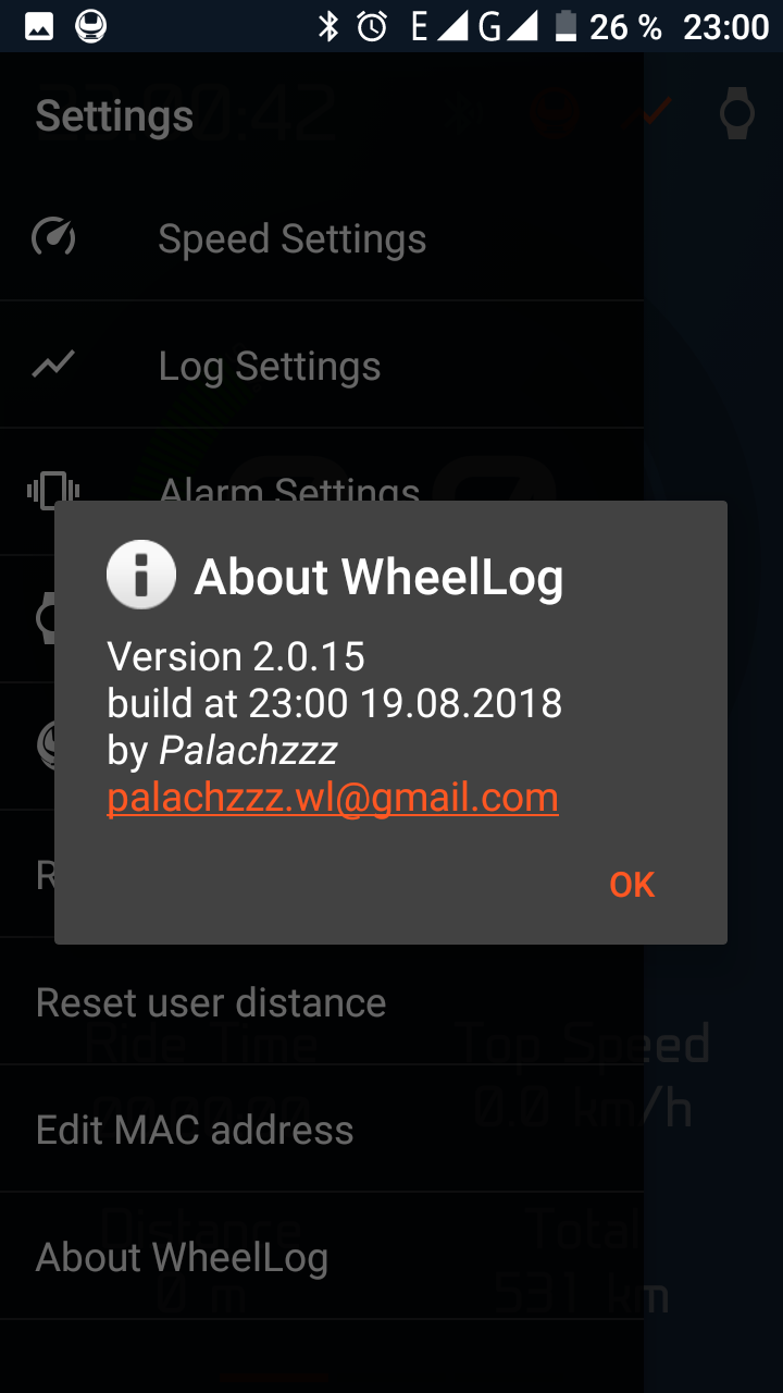

Mise à jour de FN 1.2.330 à FN 1.3.507 (inmotion V5 +).
WheelLog 2.0.15 ne va pas aider.
S'il vous plaît aide
