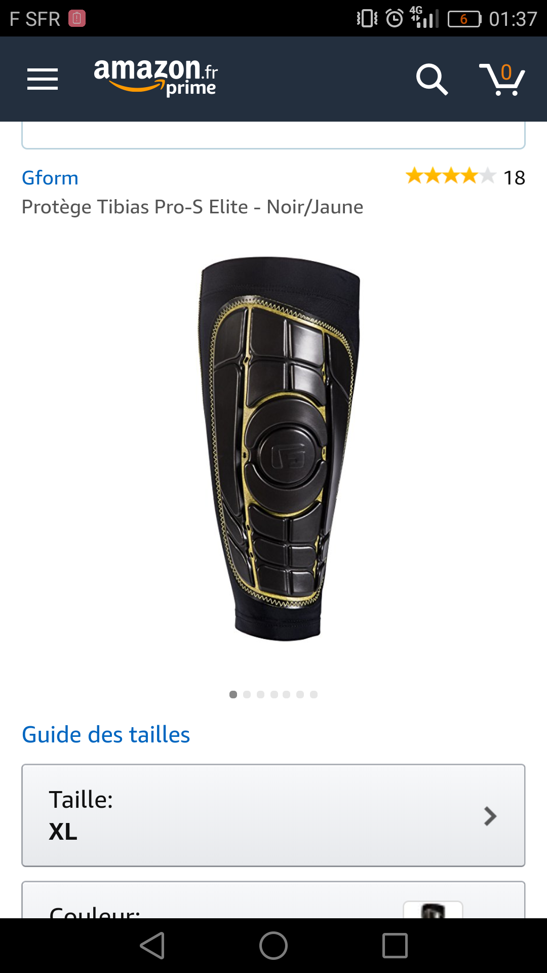

Peut être que des proteges tibias seraient une solution ?
