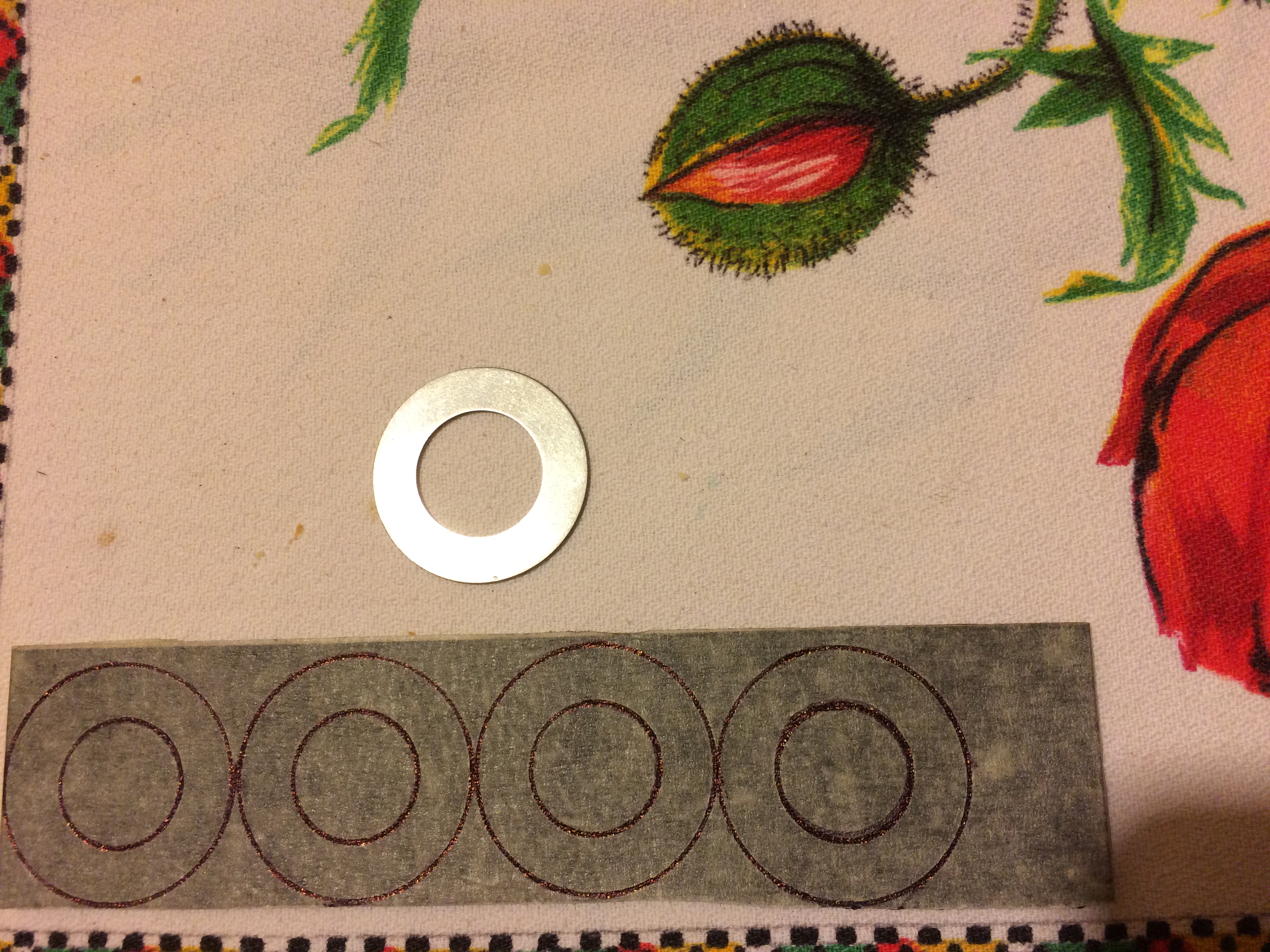

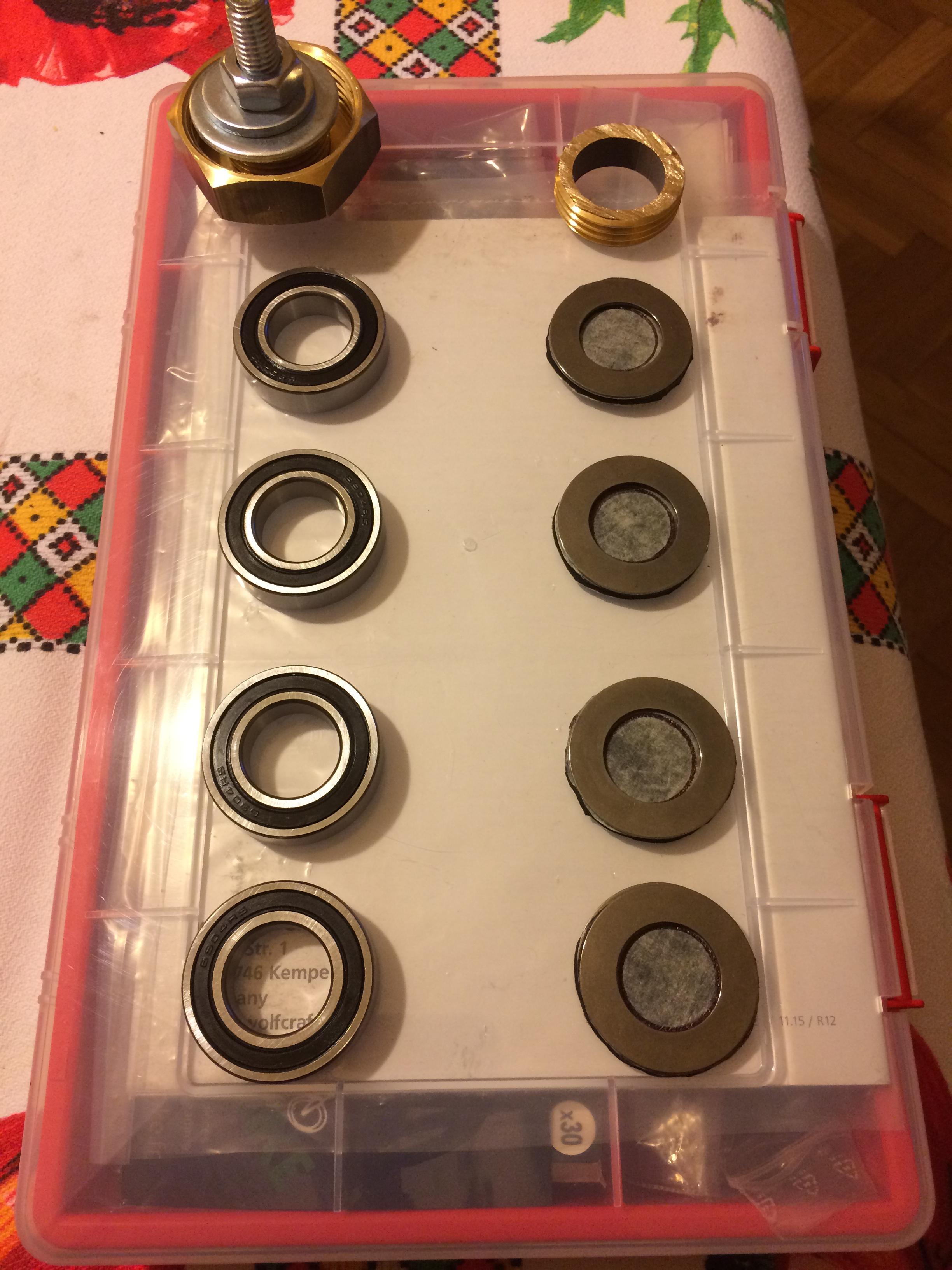

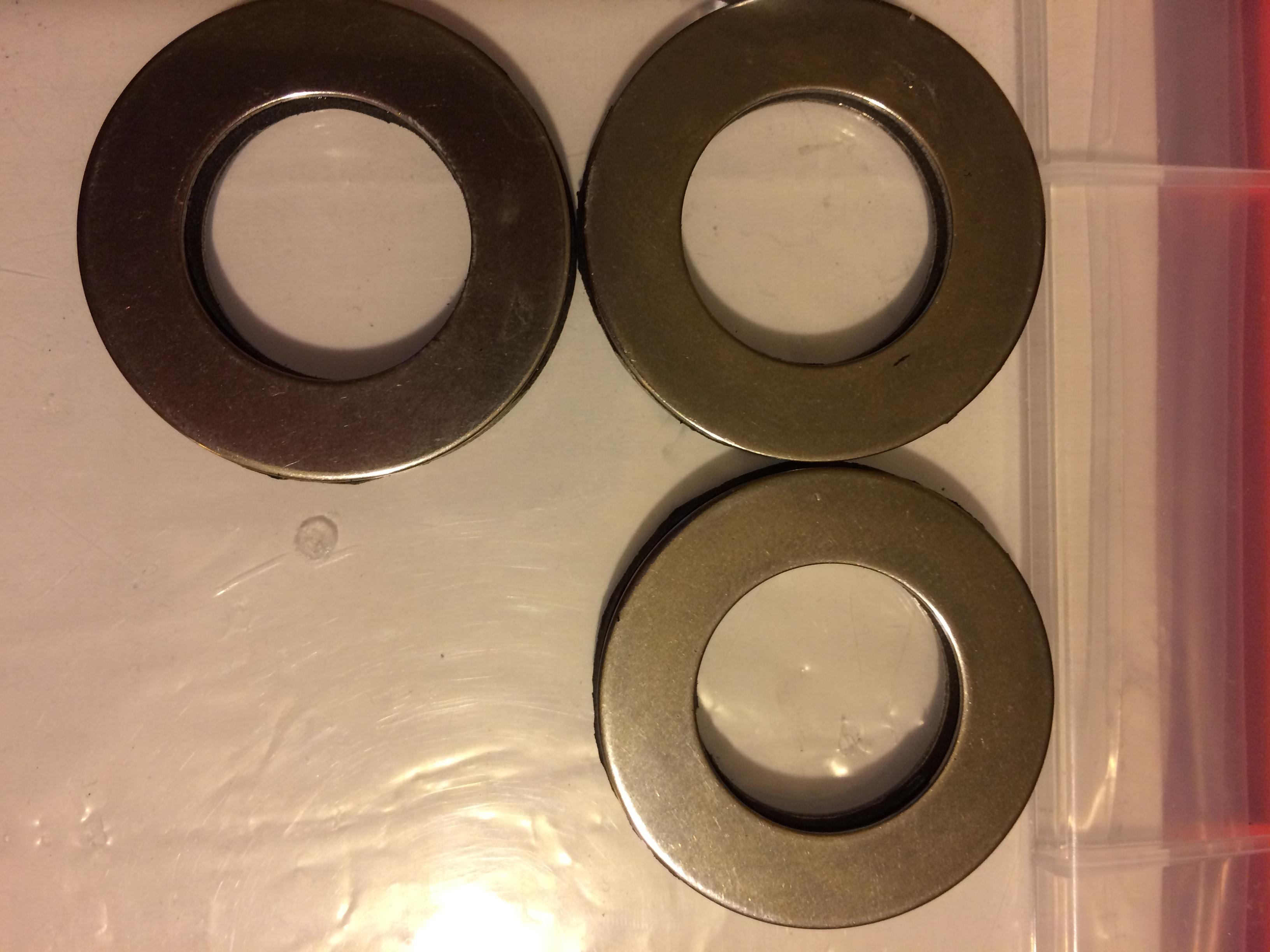

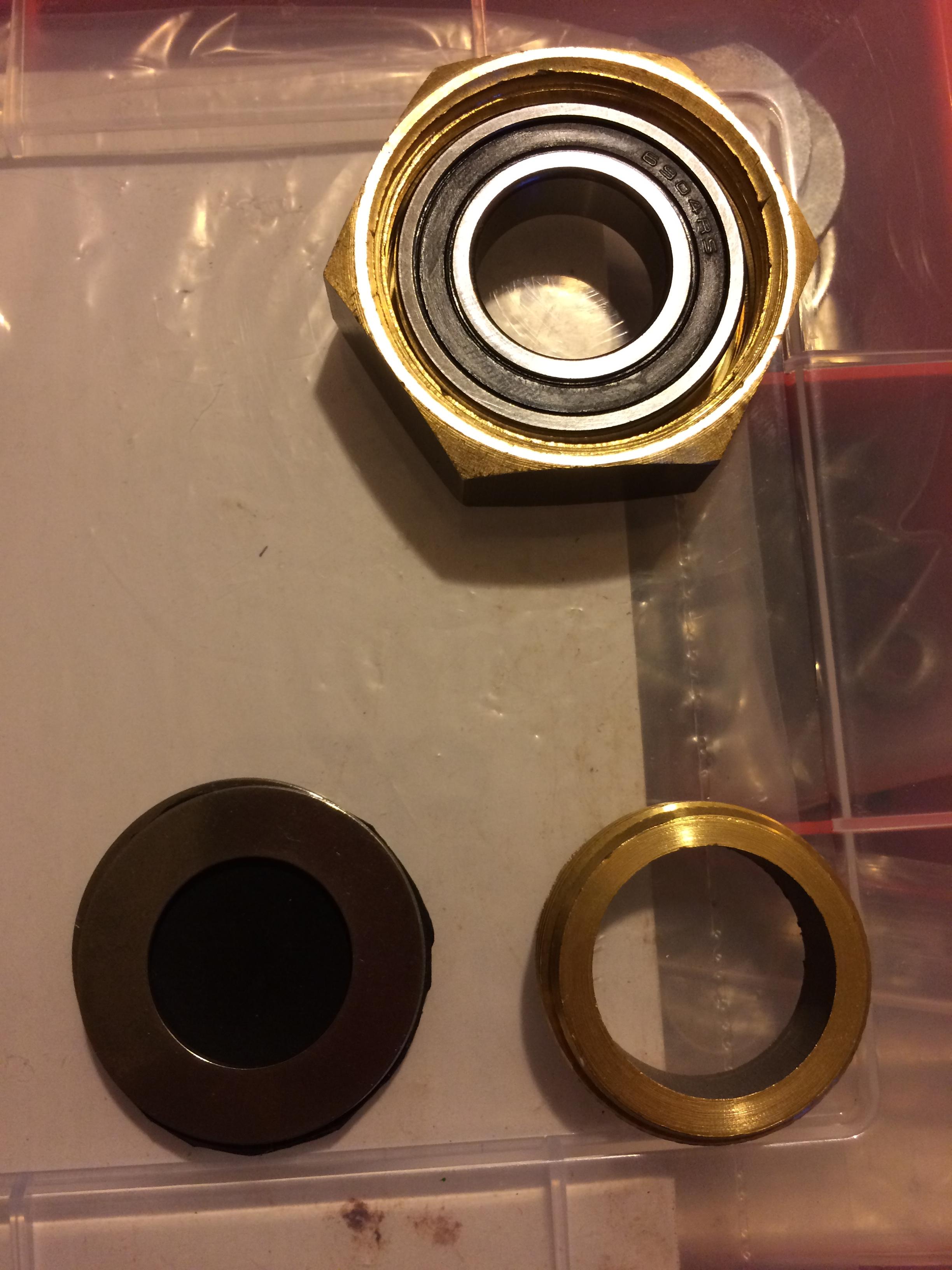

Bon petit a petit l'oiseau fait son nid !!! j'avance tout tout doucement ya pas le FEU Hein !!! je confectionne mes rondelles entretoises siliconées et grace a deux
2 raccords de plomberie (Male+Femelle + un boulon + écrou de 10 mm) que j'ai modifié, je me suis fabriqué un extracteur Maison pour extraire les roulements
et aussi pour les remettrent en place (10€) ya juste a visser dans les 2 cas !!! Bon il est trop tard, j'attaque demain tranquillou ......... je vous tiens au courant !!!

Le 09/01/2018 à 03:28, JJK a dit :
donc si j'ai bien suivi, en partant de l'extérieur de l'axe de la roue : flasque moteur / roulement en fond de logement flasque / entretoise / rondelle en appui sur l'épaulement de l'axe moteur.
il à pas l'air énorme cet épaulement ?
C'est ça @JJK celui-ci doit faire de 1 a 1,5 mm de plus (X2 - axe roulement de 20 mm + 2/3 mm = 22/23 mm) y vas pas s'usé (c'est de l'acier) mais ça suffit !!!

Bon ça avance tout doux, mes rondelles-entretoises sont prêtent, ya plus qua mettre les paluches dedans maintenant !!!

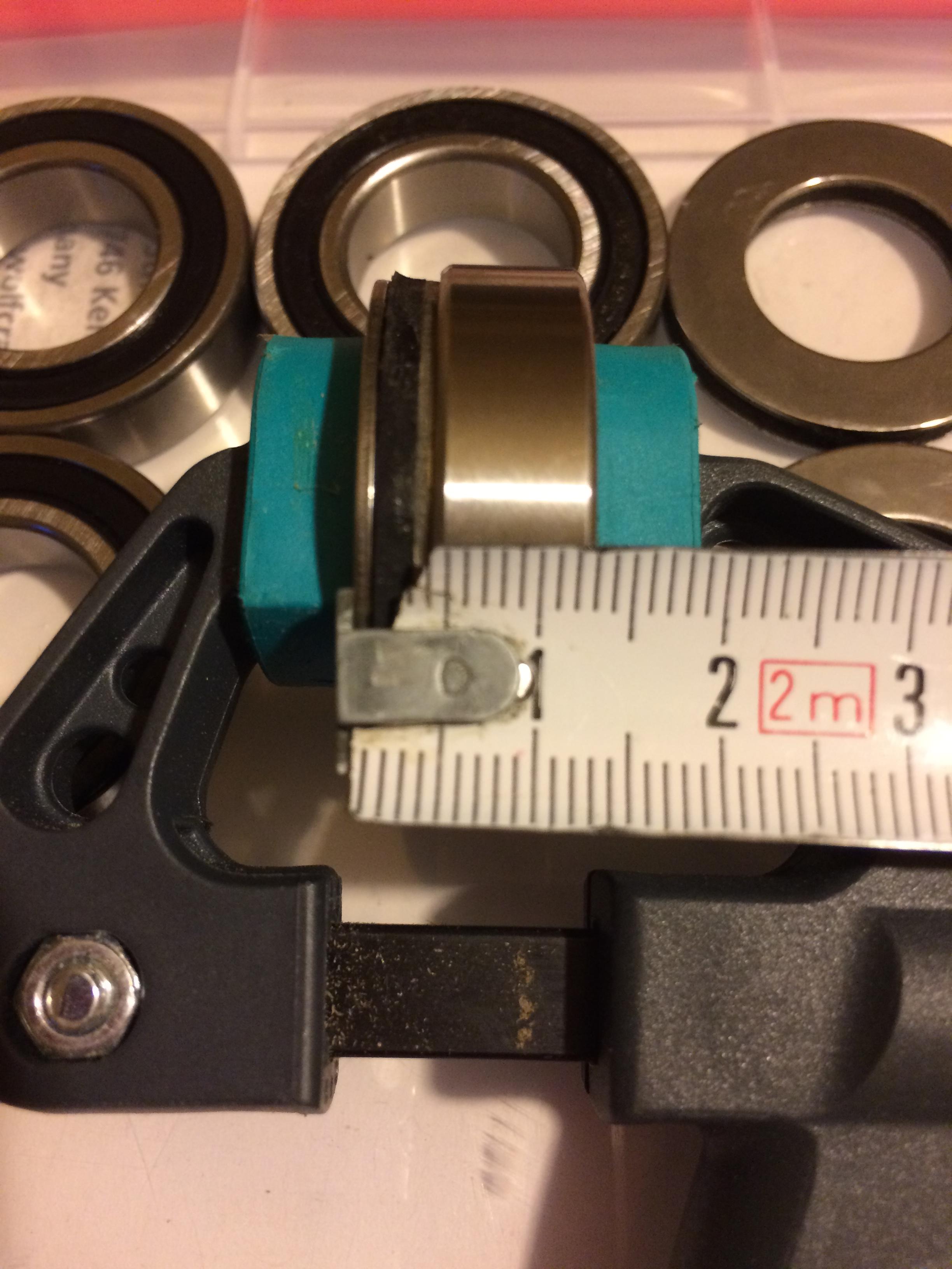

Bon attention les gars, je me suis planté dans les côtes je viens d'ouvrir le moteur et après extraction du roulement celui-ci
fait 35 ext X 15 int X 11 mm de largeur, j'ai plus qu'as les retourner et prendre les bons aux côtes exactes, les photos du
roulement trouvées chez KWK concerne certainement l'Ultra !!!   :ane:  :ane:  :baton:
