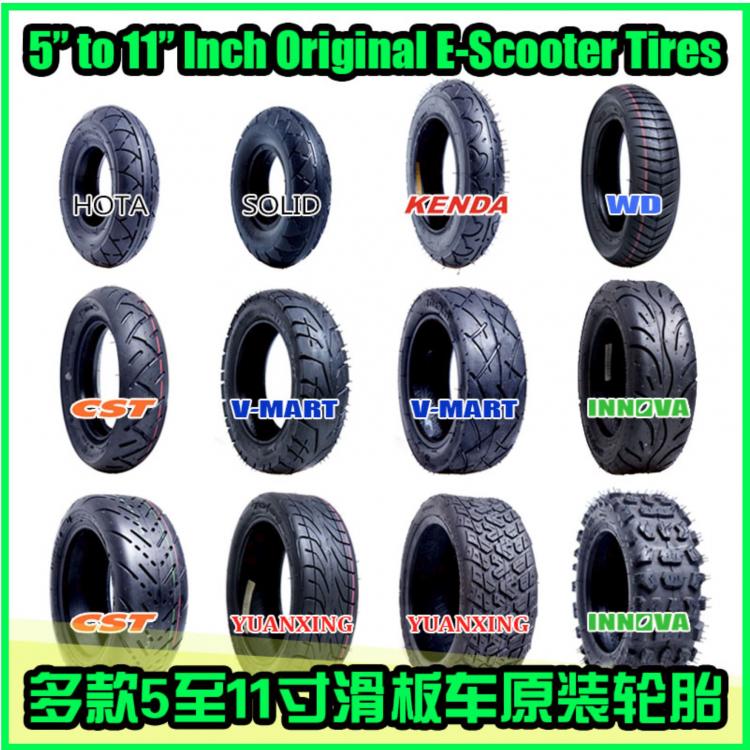

J'ai pas trouvé mais il doivent les fairent, regarde !!!!!

merci @Didier.94600
c'est coton pour chercher sur leur site j'arrive pas a trouver les pneu a par ici : https://fr.yoycart.com/Product/561397236785/
ou https://fr.yoycart.com/Product/527229747299/  on dirais les veerubber
Oui ils resemblent au Vee Rubber !!! mais c'est pas tout a fait la même sculpture, enfin ça vaut le coup quand même !!!
Et ceux-là aussi !!!
https://fr.yoycart.com/Product/535880377584/
Tu m’étonne c'est un bon prix en livraison post china air mail 6.74 x 4 + $ 16.46 = $ 43.42 ou 54.73 en ems
