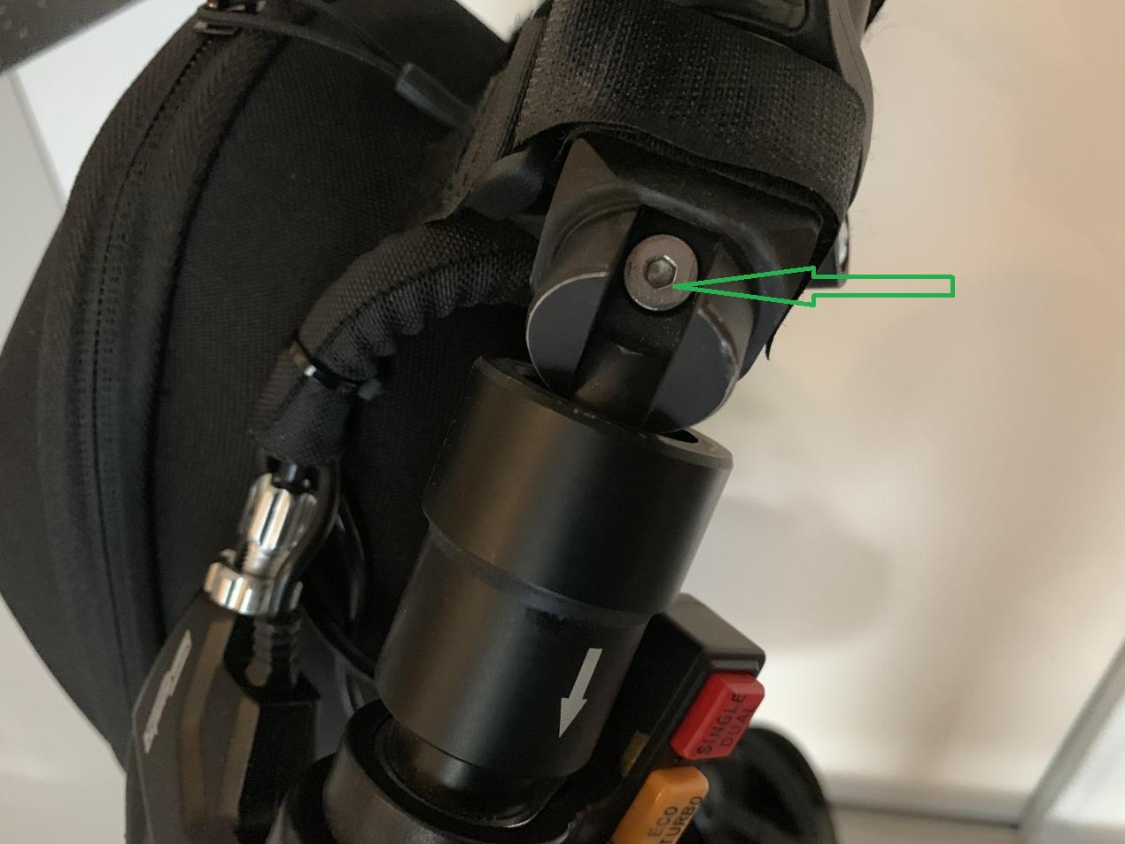

Trott reçu ce matin ! Rien à dire pas mal la tite bête seul problème ! Les poignets qui bouge surtt le gauche qui bouge à mort prtant je lest bien vissé ! Et 3-4 vis foireuse sa plutôt moyen mais bon je vais en mettre d'autres en même temps que la poignet de transport . Cest les meme que celle sur les Dualtron ?
il y a 11 minutes, Shasha Caramel a dit :
Voir photo, si tu parle de cette vis, c'est le contraire, pour retirer le jeu il faut la desserrer par petit peu jusqu'à éliminer je jeu en gardant la possibilité de pouvoir replier !
