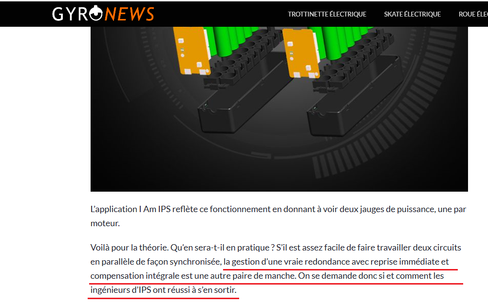

Si des détails sont disponibles, il serait intéressant de les connaitre (sachant, qu'à ma connaissance, c'est davantage la défaillance de la CM qui est rencontrée sur le terrain…)
Rq : La fiabilisation de nos engins est un véritable enjeu

    La redondance des batteries c'est du bullshit. C'est la base dans toutes les roues vu que les batteries sont pour la plus part monté en // donc si une claque l'autre prends le relai avec une perte ins
  • papaCoursac
    papaCoursac
    Je crois qu'on s'enivre de mots là. La redondance, ce n'est pas seulement d'avoir 2 trucs identiques en //. IL n'y a redondance que si la défaillance d'un sous ensemble peut être détectée par le systè
