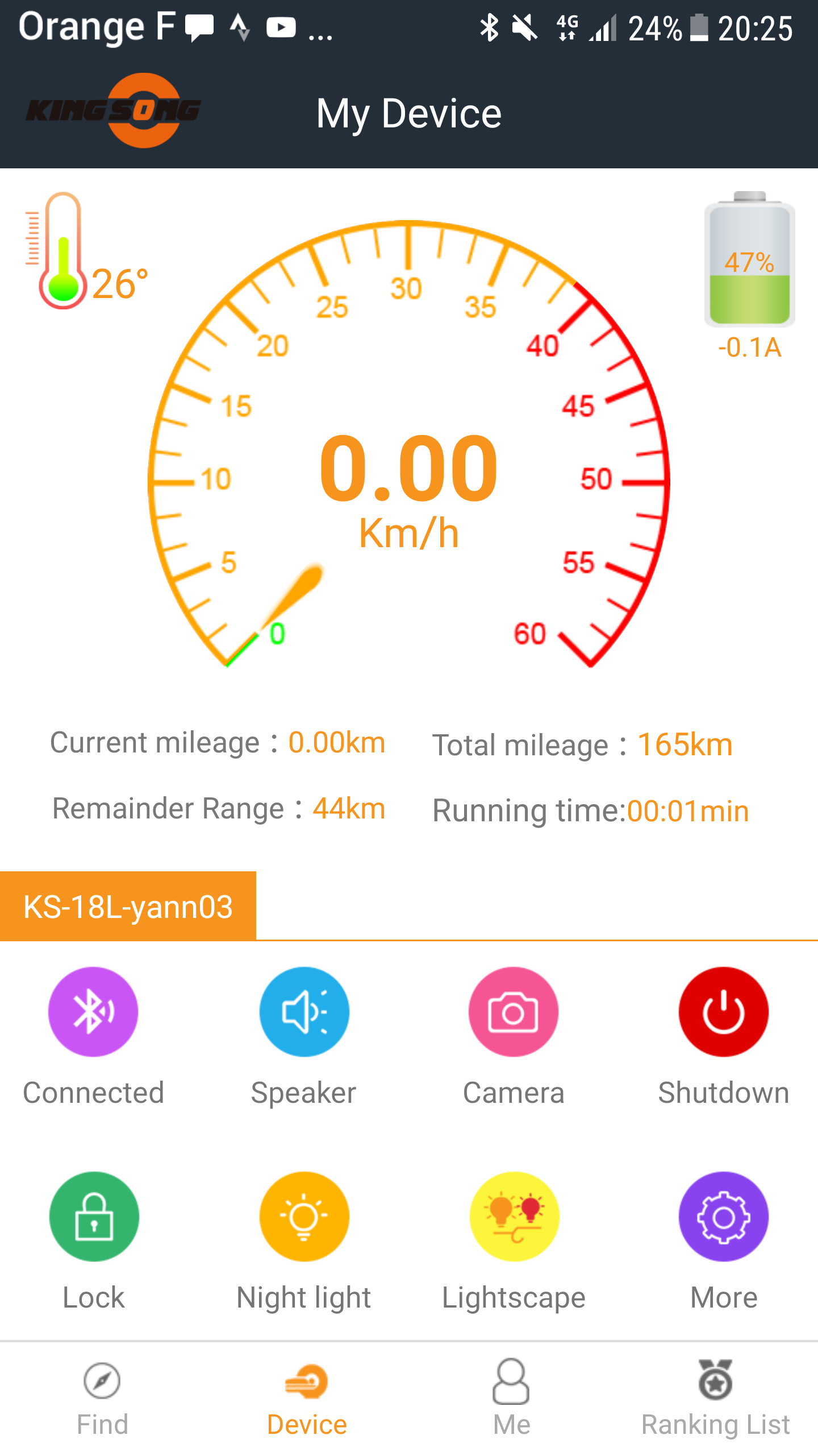

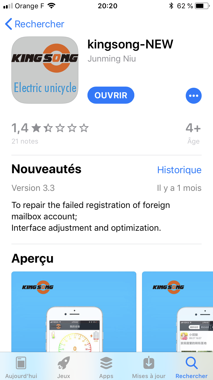

Tu as fais la maj de l appli ? Je vois que tu es encore en illegal equipement
il y a 2 minutes, Penne a dit :
Pas de maj depuis 1 mois à ce que j’en voie ?
il y a 10 minutes, nrvfromcnr a dit :
Bizarre j en ai fais une avant hier et mon compte apparait maintenant et le niveau de batterie fonctionne
