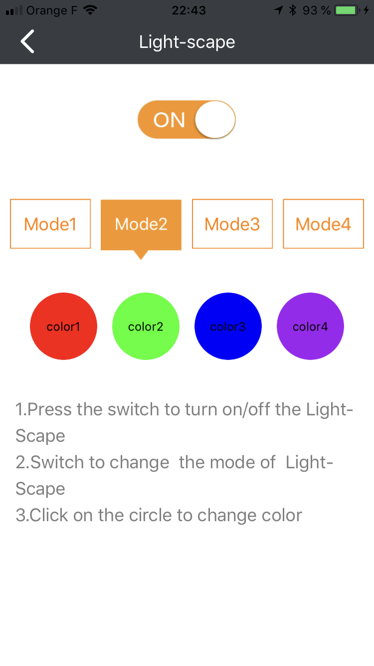

    Il est possible d'activer les leds et de les mettre en noir. Pour celà il faut aller en dehors de la zone de couleur et trouver le point ou c'est gris foncé/ noir. Par contre il faut s'y reprendr

Question un peu hors propos mais, il est possible de régler les leds de la KS18L pour éviter le côté "guirlande de Noël" ? ?
il y a 3 minutes, boulate a dit :
Hello ! Tu peux choisir entre 4 modes, ou carrément les désactiver oui ;)
Edit : @Smop ouned :D
Modifié par nrvfromcnr
il y a 1 minute, boulate a dit :
Oui, de mémoire, il y a trois ou quatre animations différentes, dont on peut choisir les variations de couleurs et de sens, mais aussi les désactiver complètement.
Smop
L'effet "guirlande de Noël" comme tu dis, apporte aussi une certaine sécurité passive. Au moins, on nous remarque de loin ! Surtout pour ceux qui roulent de nuit.
il y a 1 minute, nounours87 a dit :
Je plussoie. D’autant plus qu’à linstar des 16B / 16S, les leds de la guirlande sont orientées avant / arrière tout en restant visibles latéralement ... Tu peux tout à fait mettre les 4 couleurs du cycle de couleurs en rouge, comme ça le cycle de couleur sera pour toi une lumière rouge fixe et omnidirectionnelle ;) #ConvertCoolToSecurity

OK génial. Je ne comptais pas les désactiver mais au moins limiter le nombre de couleurs.
