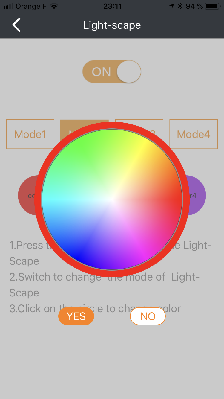

il y a 9 minutes, boulate a dit :
OK génial. Je ne comptais pas les désactiver mais au moins limiter le nombre de couleurs.
Niveau couleurs tu dois en choisir 4, mais tu peux tout à fait prendre 4 fois la même.
Ceci dit bonne chance, car tu choisis parmi ça, autant dire que cliquer deux fois au même endroit paraît compliqué :)

    Il est possible d'activer les leds et de les mettre en noir. Pour celà il faut aller en dehors de la zone de couleur et trouver le point ou c'est gris foncé/ noir. Par contre il faut s'y reprendr
