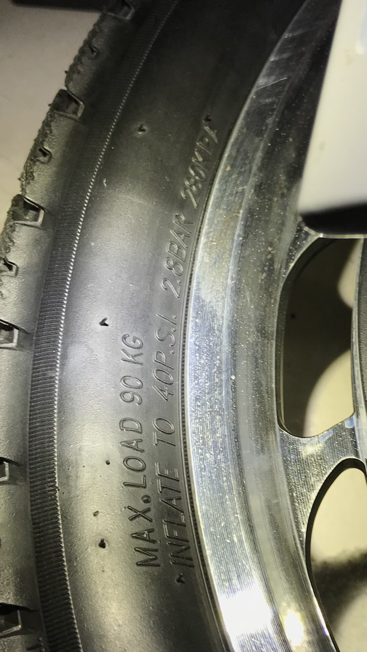

il y a 10 minutes, bob cool a dit :
j'ai regonflé jusqu'à 3.2 bars. le phénomène est atténué mais clairement toujours présent. je suis vos conseils dès que possible à savoir dégonflage complet, eau savonneuse entre la chambre et le pneu (si j'arrive à accéder à la chambre... ?), et sur les bords de la jante pour que le pneu se mette parfaitement en place, puis regonflage en douceur par étapes. je continue à penser à un défaut d'équilibrage de la roue, merci pour vos lumières, peut-être pas ma première explication valve effectivement...
Je gonfle à 4.5 et stabilité et maniabilité top.
dans la doc, ça dit entre 2.8 et 4.5, sur le pneu 2.8, donc le min, pas le max ?
Modifié par bob cool
hummm effectivement le « max » c’est pour la charge, pas pour la pression ... autant pour moi !

je reviens sur mon souci d'équilibrage, diag confirmé à mes yeux vu qu'il est quasi résolu...
flagrant, dangereux en fait... au-dessus de 45km/h, je fais 65kg
flagrant, + la pression dans la roue est importante, au-dessus de 3.5bars la roue était impraticable, j'ai d'ailleurs chuté sur un freinage, la roue est partie en mouvement gauche/droite incontrôlable...
ok, le pneu n'était pas parfaitement centré, j'ai utilisé du liquide vaisselle au gonflage, mieux mais défaut toujours présent
à date, j'ai équilibré avec un poids de seulement 5g à l'opposé de la valve, et C'EST LE JOUR ET LA NUIT
donc à celui qui gonfle à 4.5bars (jpwheel...), il ne dépasse jamais le 25km/h, et/ou il évite les bouches d'égouts, sinon c'est par terre direct, et puis ça monte pas les trottoirs, même les bateaux doivent être un catastrophe, à moins de les passer à l'arrêt, ha ha ha
si qqn à l'occasion de connaitre le poids précis de la valve, ce serait idéal, j'ai des masses de 5g et 10g, mais on peut bricoler...
Pour conclure, je suis sûr expérimentalement que nos gyroroues nécessitent un équilibrage si on veut dépasser sans danger... et en confort, les 40km/h, typiquement eu égard au poids de la valve.
Et perso, ma pression max dans le pneu c'est 3 bars, sachant qu'elle est déjà super dure à cette pression. Vers 2.7/2.8, je trouve un bon compromis.
PS A 2 doigts de commander une chambre à air, juste pour couper la valve + bouchon et de les peser... ?

pour en revenir à la pression dans le pneu, c'est l'affaire de chacun. mais perso, plus jamais au-dessus de 2.5 bars vs mes 65 kg et mon expérience à date de pilote, pour garder en toute circonstance le contrôle à plein gaz.
pour votre info, j'ai trouvé l'abaque ci-joint ici https://www.ewheels.com/guide-tires-appropriate-pressures-electric-unicycle/
appliqué à mon poids et la taille de notre pneu, ça me conseille 1.8 bars...
