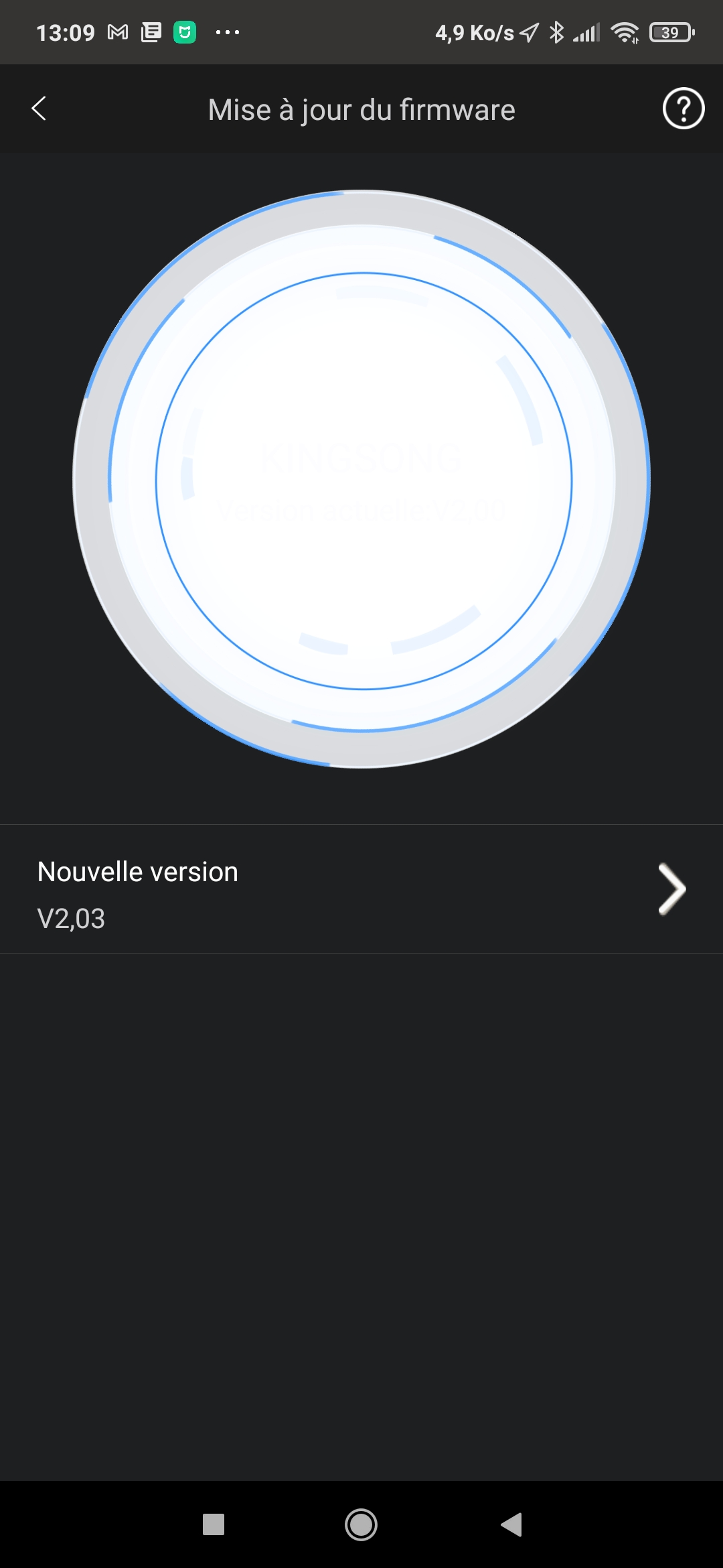

Merci pour toutes les infos,je viens de la recevoir,je n arrive pas a faire la maj 2.03,il me propose la maj,j applique mais rien ne se passe...
Il faut une autre app que kingsong?
Je suis sous Android
Modifié par v5f06
C est bien pourri comme appli kingsong,j arrive meme pas a m enregistrer comme user...
Elle m.agace deja cette roue,putain maj impossible enregistrement user impossible.Comment ont peu vendre un truc 2000€ dont l app est inutilisable

L'appli KS est régulièrement critiquée, c'est pour cela que je ne l'ai jamais installé et directement passé sur Euc World 😉
Relax, l'algo est bien meilleur que l'appli 🤣
Oui, il faut basculer sur une appli alternative EUC World sous Android, ou DarknessBot sous iOS
Ok c est ce que j ai fait pour la maj,par contre on peu pas s enregistré sur kingsong ni euc world...
