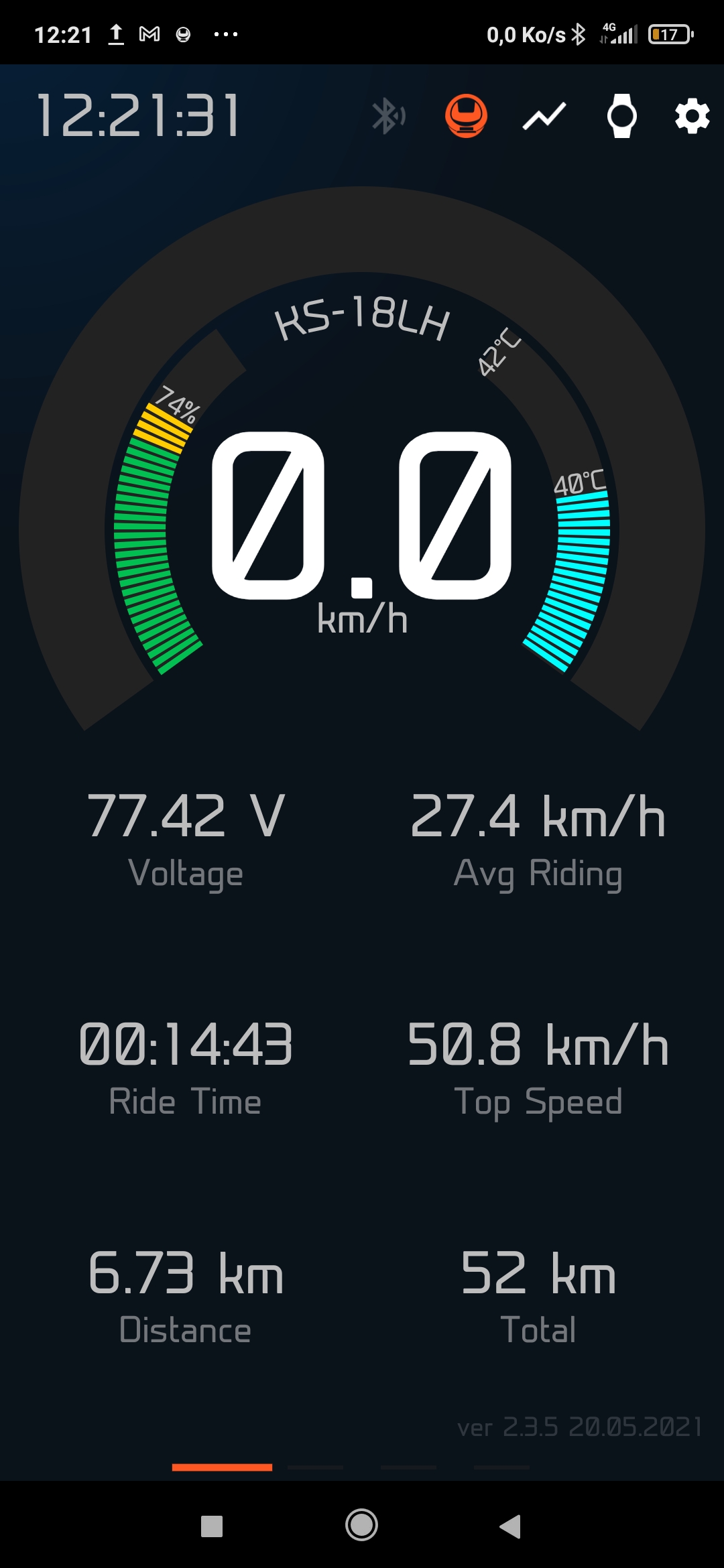

Bonjour,Pour etre plus clair ,a 49% de batterie,on peu roulé a combien de km/h sur du plat?
Apres vérification,les km et la vitesse de la roue sur les applications sont fausse de 8%.
ça commence à faire
pour info avec 31% de batterie, 40 km/h également sans soucis pour 90 kg
Ce qui donne donc 37km/h reel,ca reste pas trop mal.
Aujourd'hui j ai fait une petite ballade de 25km reel,(27 a l appli) ca va il me reste 74% de batterie,et j ai pris des cote assez enorme sur plusieurs km,a voir comment se comporte la roue et l autonomie sous 33%.
J ai fait une pointe a 50.8km/h a l appli soit 47km/h reel, bizarrement je n ai pas senti les pédales se relevé (environ 75% de batterie restante),j espere que la roue ne s arrete pas d un coup!Screenshot_2021-05-30-12-21-31-900_com.cooper.wheellog.thumb.jpg.e530d7079892c16c7007fe20d76d74fb.jpg
Il y a 7 heures, v5f06 a dit :
Juste pour info, j'ai 2% d'écart, sur ma S18.
il y a une heure, sbouju a dit :
Bha c est bien 2%,8% ca fait beaucoup.A note que j ai relevé que la différence en km roue par rapport a km google maps et j ai extrapoler la meme chose sur la vitesse,j imagine que les km sont sur la meme base que les km/h.
