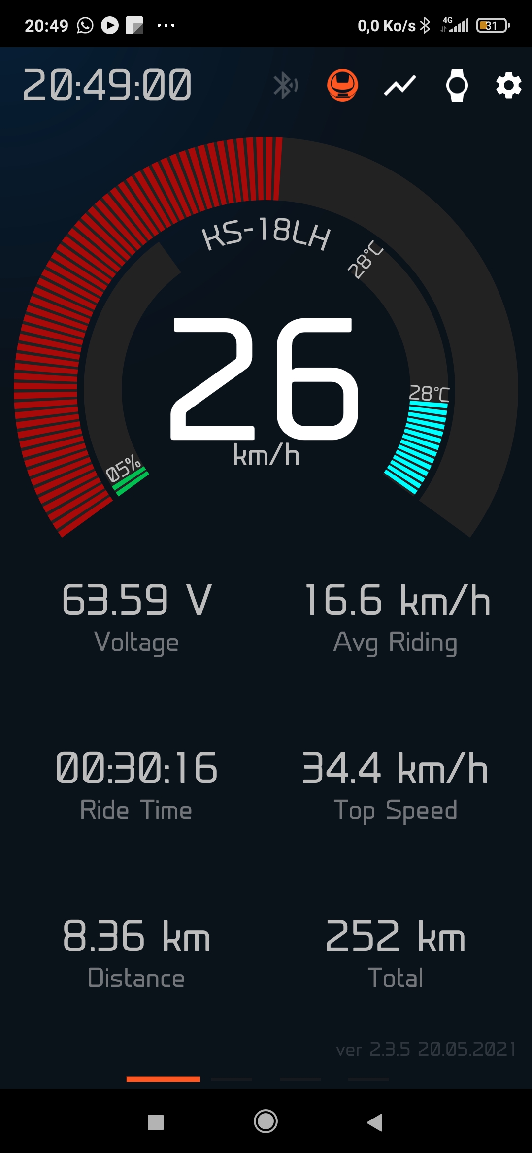

Donc j ai.atteint 93km ,il reste 11% elle continuait a roulé ,mais d apres mes screenshots entre 50% et 11% j ai pu faire 31km. Et entre 32% et 20% 8km.
La gifle ca etait de 20% a 11%  en seulement 2km.J ai préfère arrêter la surtout que j etait a mon point d arrivé.
Elle atteignait encore 34m/h a 25%
J ai meme fait un petit test sur les 2 dernier km de mon test a 26km/h (pas de tilt back malgé 5% affiché en roulant).
Tout mes relevé batterie sont fait a l arret apres 1min sans bougé.
J ai roule plutot cool malgré qq pointe et des grosse monté ( colline niçoise).
Le but etait de constater le manque de linéarité de la batterie sous les 50%.
Point positif elle roulait encore a 11% la ou la v8f n acceptait meme plus le trolley a 13%.

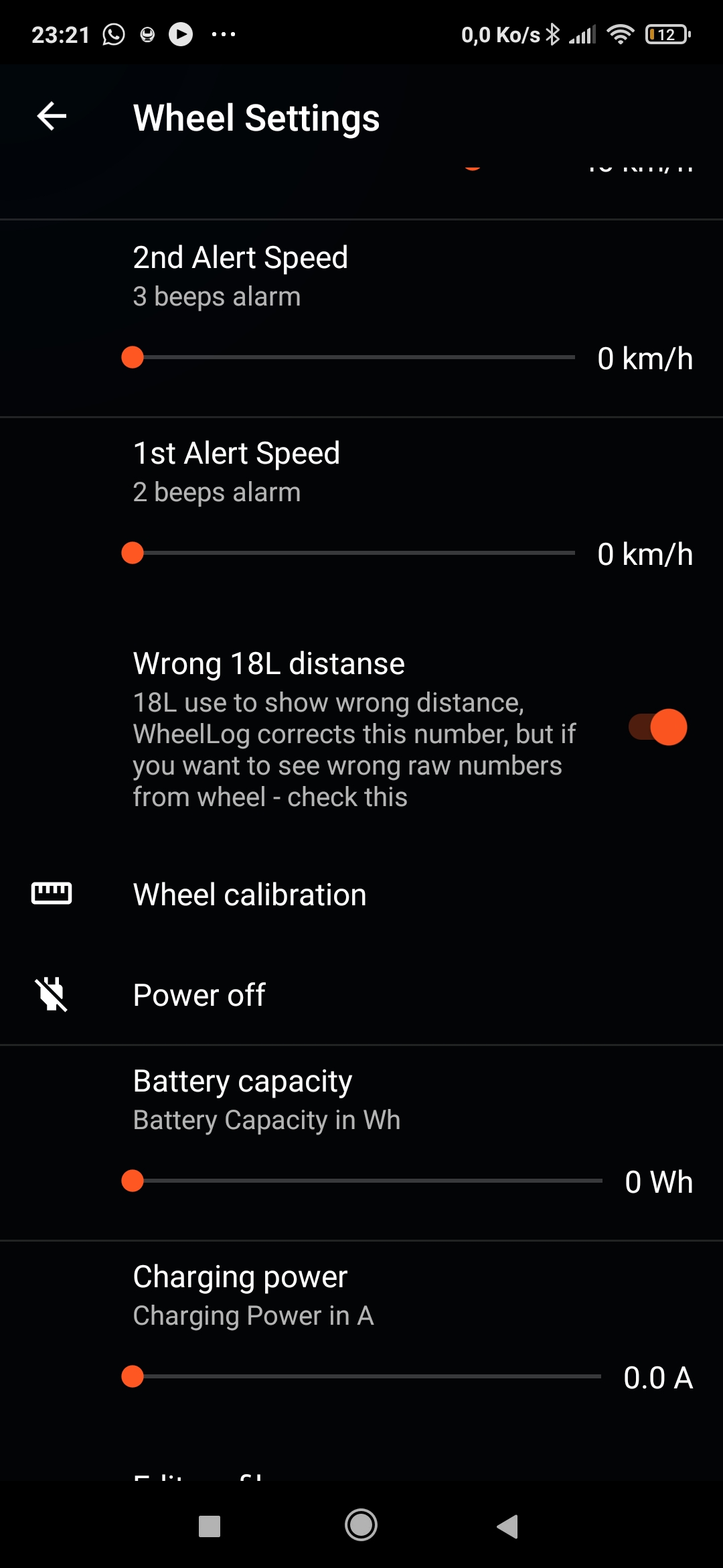

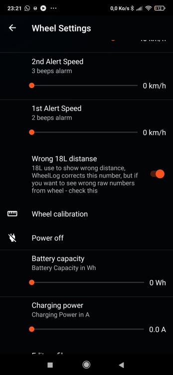

Qui peu explique clairement cet option ,ce que ca fait si c est coche(rouge) ou decoché?
Merci

Je suppose que les 93km sont issus de la roue (sans correction de Wheellog, la case en rouge cochée). De mon coté j'ai noté 5% d'optimiste, (100km affiché = 95km réel). Sur un modèle fin 2020, j'ai cru comprendre que sur les 1er batch l'écart était plus grand. Donc pour toi 93km=88km ?

Justement,il me.semble qu elle etait coché,et j ai pas compris s il fallait coche pour corriger ou ne pas coché pour corriger.
Je ne sais meme pas si ca corrige quelquechose et de combien ca corrige.Et surtout est ce que ca corrige la vitesse ?
