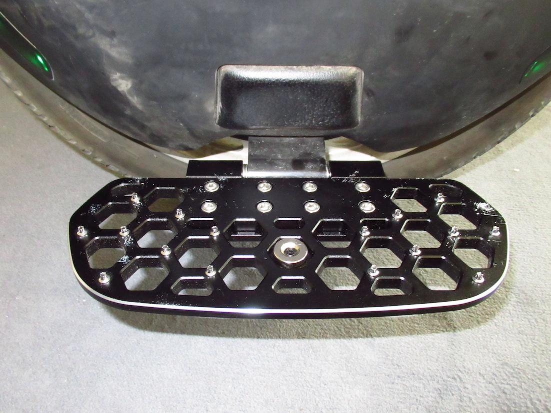

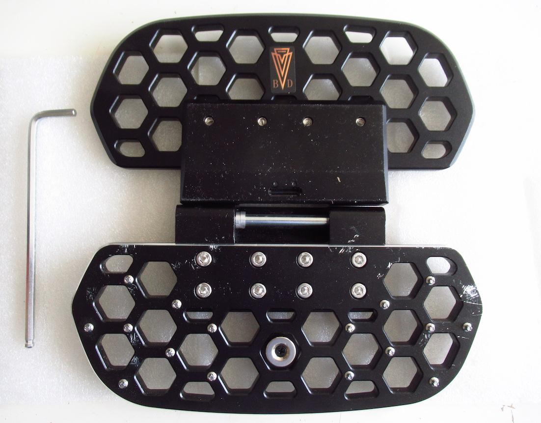

Pédales reçues ce jour! Elles font 27 cm de long par 13,5/11 cm de large (selon que vous teniez compte de la fixation ou pas) :
Les petites vis de blocage de l'axe ont un tampon caoutchouc à la façon des IM mais je crois qu'il va me falloir prendre le ressort à lame qui permet de bloquer les anciennes de ma 18XL : Il n'est pas fourni, il y a seulement 2 aimants inutiles...
Voilà! Il ne me reste plus qu'à les installer sur ma monture et pour cela il faut que je retrouve ma débroussailleuse à poils dans la main. xD
Modifié par King Size
Cool on attend des news du montage car ca sent un peu le Diy !

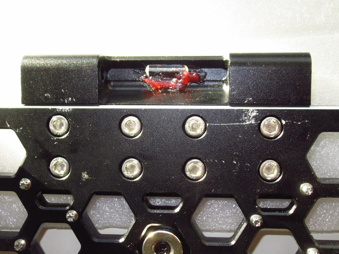

Finalement j'étais médisant. Il y a bien un ressort à lame de retenue de la pédale...et pour l'instant il fait le taf :
Les vis sont en inox A2 et j'ai préféré remplacer les 4 anneaux de calage en alu par de véritables rondelles en inox (3 pour faire une mesure approchante + un calage en bout de rondelle carton de plombard... Club des "bricoleurs du 31/02" oblige! :D) :
Prochaine étape : Le test grandeur nature. 9_9
PS : Si les pédales sont déjà rayées avant même que je pose un pied dessus, c'est qu'elles ont fait 3 fois la distance Hong Kong / Paris dans un emballage indigent, soit 27 000 à 30 000 km de frottis entre les têtes de vis à picots et leur peinture noire.
Mais après le traitement que je vais leur faire subir... ^_^
On attend le test final mais deja le montage semble tranquille.

Il y a 5 heures, King Size a dit :
C'est... TOPISSIME!!!!!!!
Après 80 km de balade sur les pavés et reprises d'enrobés des voiries parisiennes, je fais 3 constats :
- Les 2 cm supplémentaires par rapport aux pédales longues KS apportent un confort instantané notable.
- Ils permettent aussi d'avancer plus loin et facilement le centre de gravité du pilote. J'avais l'impression d'être plus rapide en toute occasion d'au-moins 10%.
-Le grip de ces vis à tête en dents de scie est encore supérieur à celui des pédales cloutées d'IM, l'impression de sécurité est totale.
En plus aucun grincement, une hauteur qui m'a semblé légèrement supérieure aux pédales d'origine... Bref! Le grand pied pour mes petons! :D
Bien ce retour.
Et concernant l angle des pedales ,c est pareil,plus plat ou plus en V que d origine ?
Concernant la livraison via fedex,pas de surprise au niveau du tarif, une taxe additionnelle,ou douane?
Modifié par v5f06
il y a 13 minutes, v5f06 a dit :
Bien ce retour.
L'angle des pédales n'est pas réglable et c'est aussi plat que celles d'origine.
Et la livraison s'est passée à merveille! Annoncée mardi vers 18h00... je réceptionnais le paquet à midi du jour prévu. ^_^
