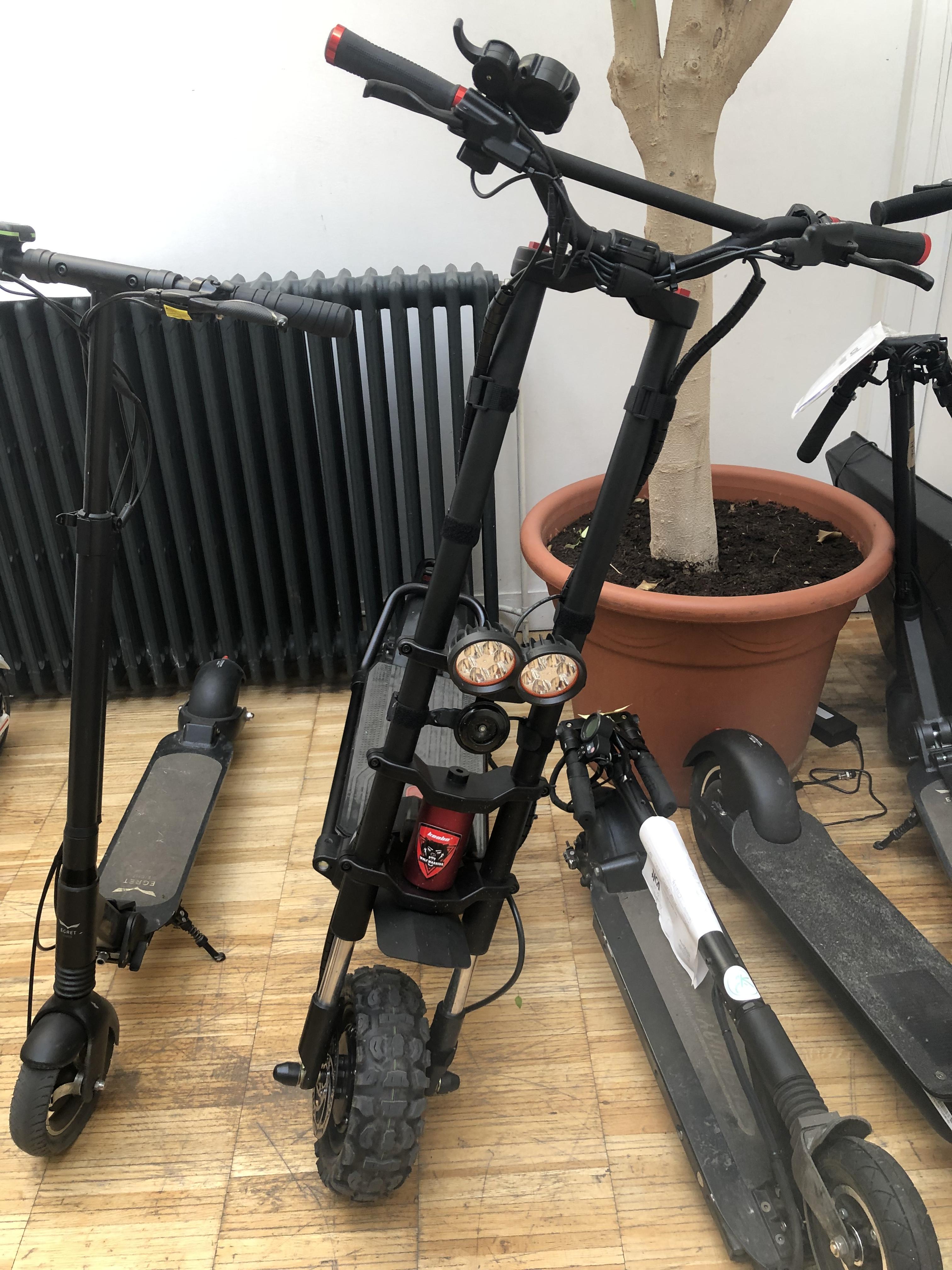

Pour l’avoir vue cette semaine en métal et en électrons ( pour ne pas dire en chair et en os )
elle est très très sympa !

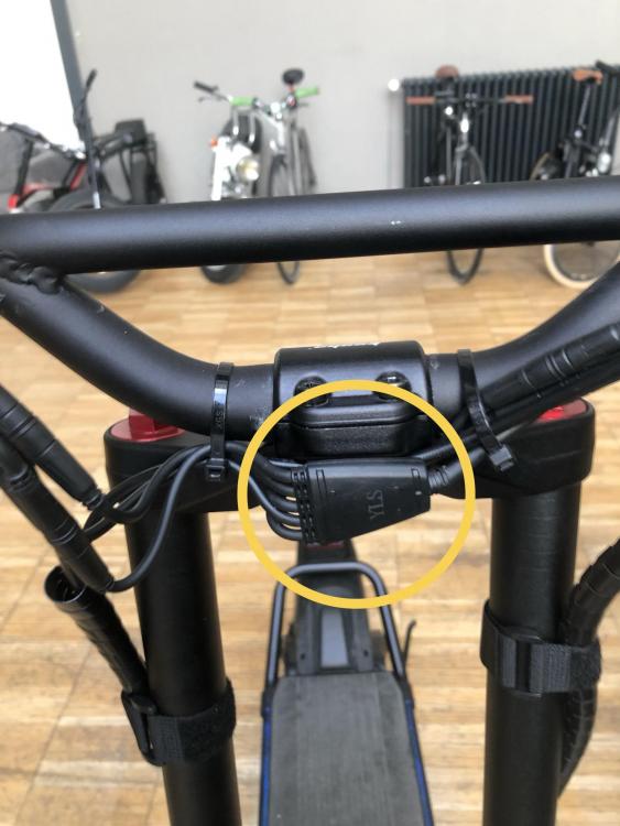

Peut-être la prochaine sur ma liste ! Elle est super bien finie... quand je vois les problèmes de câbles électriques sur les dernières Dualtron et la finition de la Kaboo, je reste surpris.
Il n’y a qu’à voir « l’araignée » de câblage au niveau du guidon ! Mais du coup, les câbles sont saillants et ne sont pas intégrés dans un quelconque logement intégré dans les tubes de direction /suspension. Les câbles sont justes emballés dans de la gaine spiralées sur toute leur longueur . ( dépannage facilité du coup )
Bon, le look n’est pas à son avantage, mais elle semble vraiment très très bien conçue !

Pour info moi perso sur la mienne il y'a 1 cable/connecteur je n'ai pas "d'araignée" de câble.
