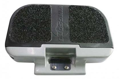

Kingsong devrait proposer d'ici peu des nouvelles pédales allongées (25cm contre 20cm actuellement). D'après les USA, la disponibilité devrait être vers fin Octobre, et la paire coûter environ 99$. @Kingsong Europe, quid de la disponibilité éventuelle et du prix votre côté?

  • Cela a déjà été débattu, mais on peut rappeler rapidement les deux avantages des pédales longues : -- faciliter l'accélération/freinage, particulièrement pour les grosses roues, dans les pentes.

Bonne mémoire, @Hommedesbois , effectivement 1radwerkstatt avait fait fabriqué des pédales longues pour la ks18a :
Qualité allemande, taillées dans la masse, mais pas complètes car il fallait récupérer le ressort sur les pédales d'origine. J'ai essayé de les commander, mais trop tard, leur production n'a pas duré assez longtemps.
Comme on peut voir sur la photo du haut, les supports pédales de la ks18a ou s sont étroits et nécessitent deux rondelles épaisses au niveau de l'articulation. Ce n'est pas le cas pour la ks18L ks16 b, c, s ... Cependant, il y a eu des variations minimes de cotes sur certaines versions de pédales et/ou de supports pédales. Il se peut donc qu'il faille ajuster un peu, pas assez de jeu = un coup de lime, trop de jeu = 1 rondelle Belleville inox. Penser à graisser la partie centrale de l'axe et le ressort.
Edit : je viens juste de remarquer, sur la photo de @em1barns au début, la pédale longue n'a pas son ressort, on voit clairement les deux trous pour les vis. Je n'imagine pas un instant (?) que KS soit assez mesquin pour ne pas monter ces ressorts... Et il n'est pas impossible qu'il faille un axe un peu plus long...
Le ressort est comme ça :
Modifié par Techos78
-- faciliter l'accélération/freinage, particulièrement pour les grosses roues, dans les pentes. La "poignée des gaz" d'une e-roue, c'est le déséquilibre que le pilote impose via les pédales, qui interviennent en tant que bras de levier.
-- augmenter le confort. Les fourmillements sont la conséquence du blocage de certaines artères au niveau de la voûte plantaire. Orteils en surplomb et semelles souples sont des facteurs aggravants. Quand le pied est totalement appuyé, il est possible de faire des mouvements, de creuser la voûte plantaire en appuyant sur les orteils pour faire circuler le sang.
On peut imaginer qu'une grande surface de grip améliore l’adhérence semelle-pédale... cela reste à démontrer.
