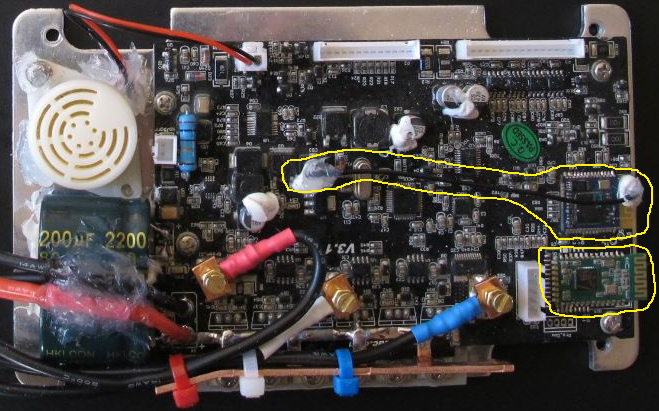

Comme annoncé dans le titre, j'en appelle aux experts (ou amateurs) électroniciens, pour me faire une petite analyse des cartes trouvées dans la carcasse de ma roue, une Lexgo LX2 (clone de la Icewheel W5) (aussi vue sous la marque Daibot).
Le but étant de savoir si je peux ajouter/activer la fonction bluetooth sur mon engin (la Icewheel proposant la fonction d'origine, je me dis qu'il y a sûrement un moyen de le faire sur mon modèle)... ?
Aussi, même question pour l'ajout d'un speaker... ?
Ci-joint la photo du bousin. N'hésitez pas à m'en demander d'autres si besoin. (on voit déjà sur cette photo, un connecteur avec deux fils coupés ?! )

C'est une manipe ambitieuse, je ne pense pas que quelqu'un ait déjà fait ça.
Perso, quand j'ai bricolé la carte mère de ma ks18a, j'ai juste vu les deux émetteurs/récepteurs bluetooth : un pour le système, l'autre pour l'audio.
L'un a un fil comme antenne ( je l'ai immobilisé pour éviter qu'il ne se balade), l'autre a une zone en créneau, d'une longueur équivalente.
On constate que, sur une même carte, KS utilise des modules différents. Ça c'est le premier problème, je veux bien croire que ces trucs soient "légèrement" standardisés, mais de là a trouver pile-poil le bon module, je suis un peu dubitatif. On trouve pour 2€ des tas de modules, généralement à 6 broches, en ble 4.0, mais ils sont dédiés à certaines familles de µcontrôleurs (arduino..etc) sous certains protocoles (android...).
Ensuite, il faut être sûr que le firmware de la roue soit vraiment conçu pour dialoguer avec le module, là encore ce n'est franchement pas gagné, même si certains clones le sont.
Et le but de tout ça ? Si c'est pour débrider l'engin, eh bien c'est une très mauvaise idée. Mieux vaut acheter d'occasion une roue un peu plus pêchue.
Je ne veux pas te décourager, mais là on est un cran au dessus du Lego.

Le connecteur J2 est un JTAG, pas la peine d'y toucher. En revanche, on identifie clairement juste au dessus le texte : TX, RX, GND et 3.3V. A cet endroit, tu as très probablement un lien série et avec un peu de chance, il crache du log en continu (et avec un peu plus de chance, dans un format "intelligible", ce qui ne signifie pas "human readable"). Néanmoins:
- il te faudrait disposer du matériel pour souder un connecteur sur la broche TX (ne touche pas à la RX, elle ne te sera d'aucune utilité à ce stade et risquera juste de faire planter le microcontrolleur en roulant) puis pouranalyser un peu le signal (un oscillo pour déterminer le niveau de tension en sortie et le baudrate de ce lien série). Tu peux toujours tatonner à moindre frais avec un adaptateur FTDI (USB vers série) et dans un premier temps, regarder la sortie dans le logiciel TeraTerm.
- si le µC crache en continu sur le lien série quelquechose de compréhensible, tu peux regarder du côté des modules ESP32 pour développer un transmetteur direct série vers bluetooth.
PS: Si l'objectif, c'est juste d'avoir des relevés de vitesse sur le parcours, une appli GPS est bien plus adaptée.
PS2: J'ai beau avoir simplifié pas mal mon explication, j'ai bien conscience que ce que j'ai pu dire est difficilement compréhensible par un non-électronicien.
PS3: Les 2 fils coupés, 99% de chances que ce soit des alims et qu'il n'y ait rien à en tirer.

Des alims ? Tu peux m'en dire un peu plus ? (j'aurais imaginé que cela puisse être un connecteur pour un speaker...)
Il y a aussi un autre connecteur non utilisé sur la petite carte (en bas à droite sur la photo). Tu as une idée ?
Merci d'avance

Soit une entrée pour une tension continue pour alimenter la carte, soit une sortie d'une tension continue pour aller alimenter une autre carte. Ces 2 fils coupés sont quand même très suspects...
Le connecteur tout en bas à droite n'a aucune chance d'être utile également.
Pour réellement ajouter cette fonctionnalité à ta roue, il faudrait vérifier qu'il y a bien de l'activité intéressante sur la pin TX et utiliser un module Bluetooth LE branché sur ce lien "UART" pour envoyer les datas vers une applications Android (à développer) qui décoderait la data produite. (Ca fait quand même un développement sur le module embarqué et un dev Android...)

Héhé, j'ai bien compris que l'idée première de (r)ajouter le bluetooth parait bien trop complexe, surtout comparer au besoin réel... Dommage car, le clone de ma roue possédant la fonction, j'aurai pensé qu'il n'y aurait pas grand chose à faire pour la (r)activée... Soit.
Pour autant, je garde le sujet ouvert car j'aimerais bien comprendre pourquoi il y a des connecteurs n'ont utilisés sur les cartes. Ça n'a pas de sens, non ?

Sur ce connecteur (vide), on voit l'inscription  CN3 -  puis sur les 3 suivants (dans l'ordre)  CN2 +  /  CN3 -  /  CN2 +

Sur ce connecteur (aux deux fils noir/rouge coupés), on voit (ou plutôt je décèle sur une photo un peu flou) l'inscription  SP
( SP comme SPeaker ? ... j'insiste parce qu'il y a clairement des emplacements prévus dans le cache pour des speakers, et que le clone en possède aussi)
C'est possible, comme ça peut aussi très bien ne pas être ça. Sans vrai matériel pour analyser ce qui sort de ce connecteur (encore une fois, si c'est bien une sortie), c'est hasardeux! Le pire qui peut se produire si tu tentes de brancher un haut-parleur en direct dessus, c'est que le HP crame, fasse un court-jus entre les 2 fils coupés et bye, bye la carte mère de ta roue. Tu es prévenu du risque!
