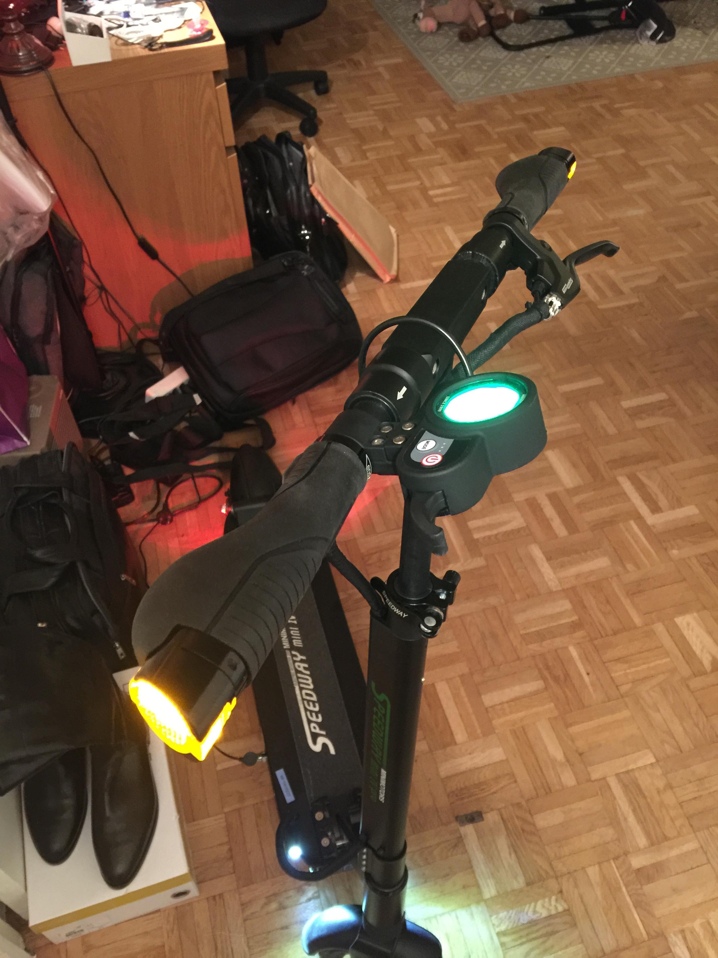

Il y a 9 heures, fpjacquot a dit :
https://www.lecyclo.com/velo/confort/potence-guidon/poignee-corne/poignees-de-velo-ergonomiques-avec-clignotant-la-paire.html
Monté en 5'. Clignotants en bout de guidon, commande au pouce, ça change tout
Je crois que l'absence de clignotant est un vrai problème dans le concept trottinette électrique
détail, je suis chirurgien, traumatologue
Super ces poignées !
Ca fait une largeur totale du guidon a combien de cm ?
Ajouté a la FAQ ;) (avec un retro aussi)

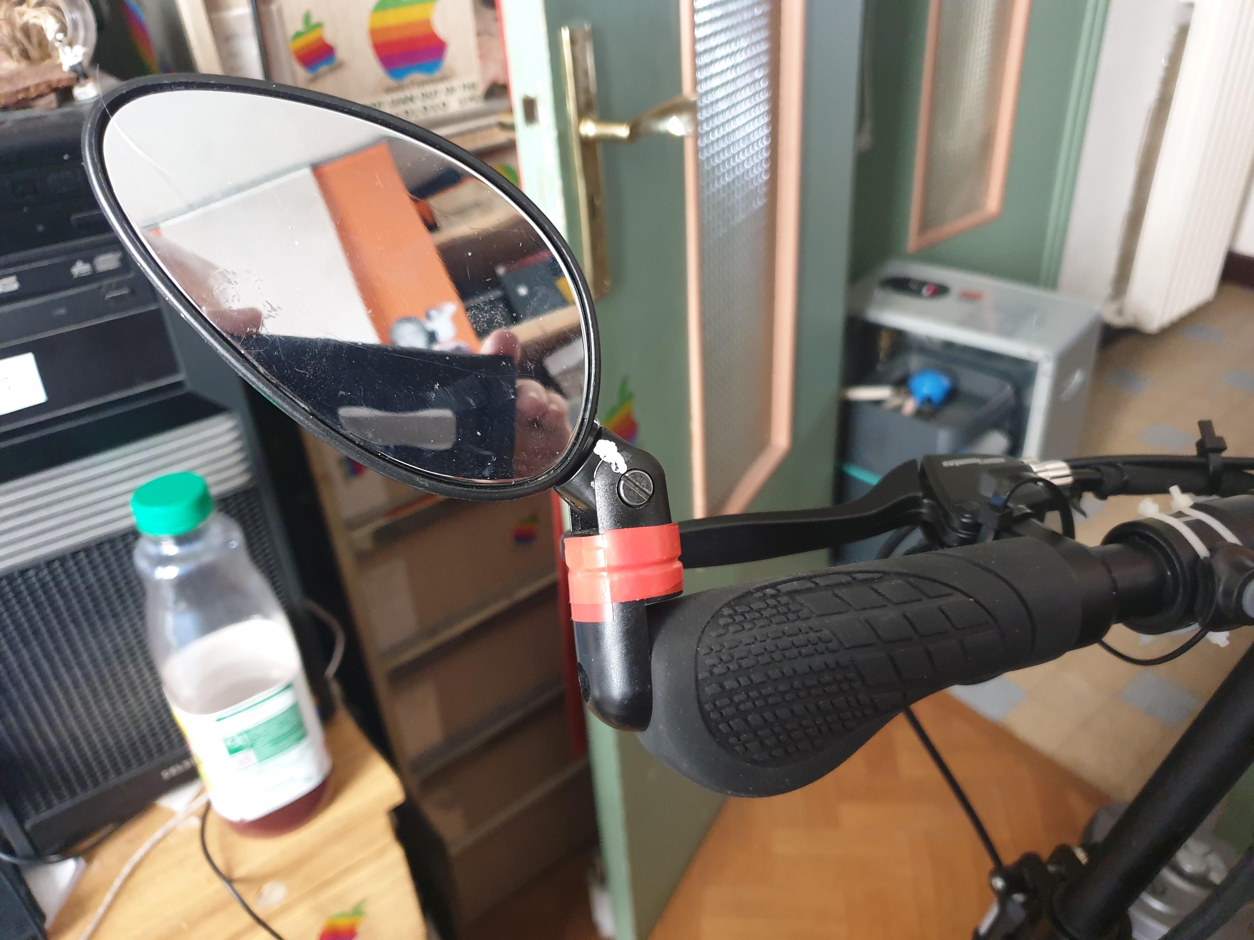

Clignotants ou rétro il faut choisir.  20190304_120629.thumb.jpg.b6b71fd72cb6bb33946700e9bc6d56b8.jpg
