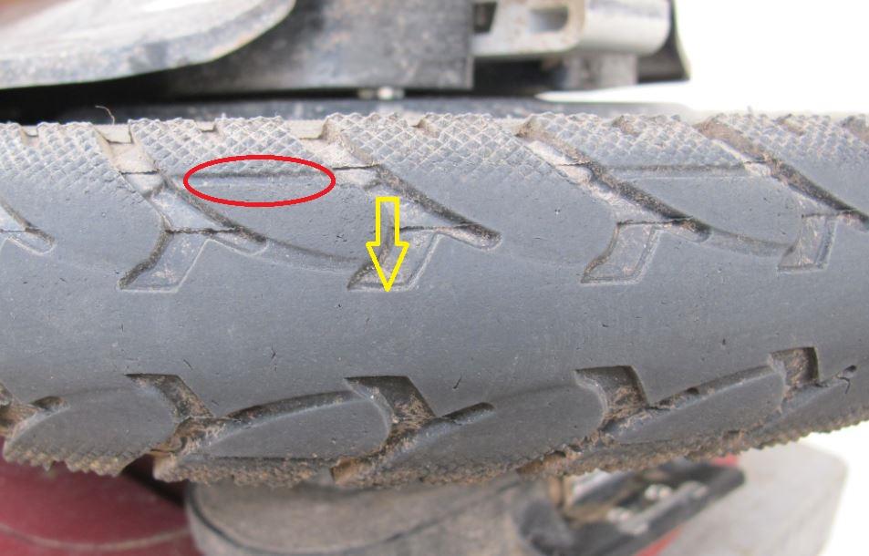

A la jauge de profondeur, mon pneu actuel 18s (3600km) a une hauteur (flêche jaune) de ~2mm, le salmon skin (comme disent les printers 3D) est effacé jusqu'à la rainure rouge.

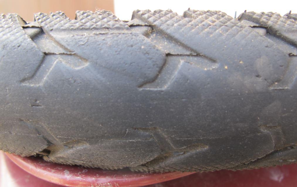

Un Kenda 16" que j'ai changé était comme ça :
Toutes les sculptures sont arrondies, émoussées, cela peut s'expliquer en partie parce que j'ai fait pas mal de rotations/pivots avec cette roue, la gomme n'apprécie pas (85kg !).
La hauteur jaune en dessous de 1 mm c'est la limite que je me fixe arbitrairement, je pense changer la 18s à environ 5000km, pour un autre Kenda.
