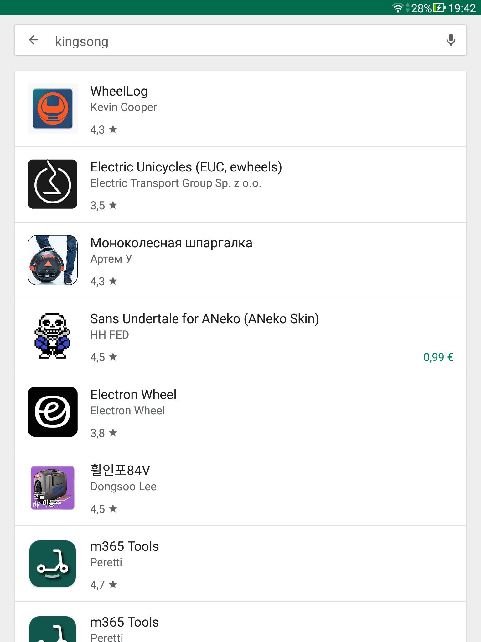

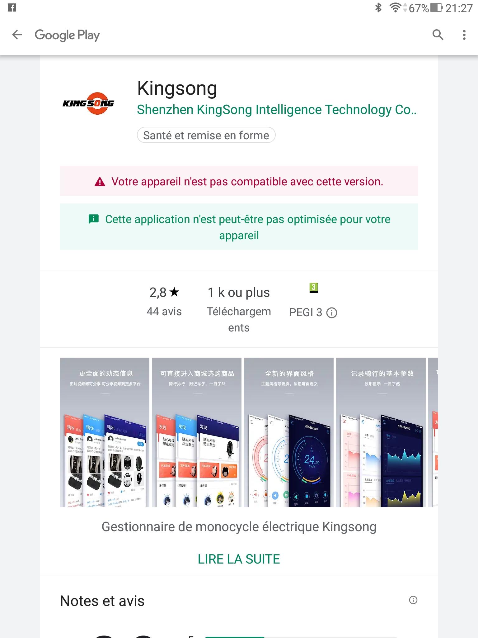

Bonjour ,
Je vais peut être passer dans le monde gyroroue avec l'achat d'une KS14D, par curiosité je go sur le store Android afin d'y trouver l'application KS et je ne trouve que des app comme sur la photo jointe
Je suis sous Android 7 et 9 suivant mes appareils , et je trouve que dalle sur le store
De quelle application parlez vous sur ce topic svp. ?
Merci d'avance

Il y a 1 heure, Fabrice10 a dit :
Merci a toi ,mais aucun de mes appareils, pourtant récents ne sont compatibles
J'avais prévus de revoir avec certains mag comme gyroroue shop pour savoir si ils avaient la KS en noire de dispo
Y a plus qu'à laisser tomber l'achat de la roue  .... Tans pis,vu que je ne pourrais rien paramétrer
Modifié par LORD TERL

Salut, et bien sur que je suis sous android, je l'ai, precisé, android 7  et android 9
Par contre je suis sur tablette et a priori l'application est pour telephone
D'ailleur tu prends une tablette et tu tape Kingsong sur le playstore, tu ne la trouvera pas
Pour wheel log   celle ci est ok vu qu'elle figure sur le store comme sur la photo mais je ne sais pas si elle sera ok, car elle ne prends pas tout les modèles KS en compte

il y a une heure, LORD TERL a dit :
Sous APK je ne suis pas preneur, j'ai d'ailleurs des messages d'alerte  tablette qui me mettent en garde
La source est le site de kingsong Europe tu ne craint rien avec celui ci, il y as en effet de risque si tu télécharge n'importe où. Par contre je ne peut pas te garantir la compatibilité avec une tablette.
