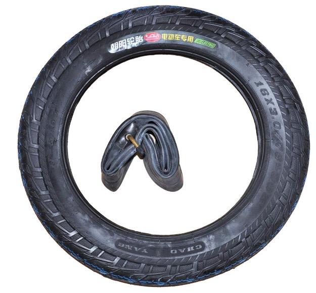

Le prochain pneu que je vais tester est le Chao Yang H-5167 16-3.0 quand il arrivera...
Mais c'est pas pour tout de suite...
Modifié par Kristof.Diy
