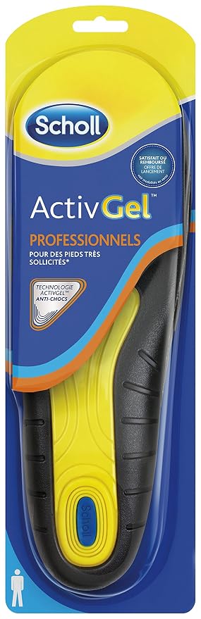

Pour les douleurs aux pieds le sujet a été évoqué par ailleurs sur ce forum. Je vais ajouter une petite couche ici car je viens d'utiliser une combinaison d'outil qui me semble vraiment très très bien. Je porte des chaussures de la marque hoka one one et je mets à l'intérieur une semelle scholl "Professionnels". Le résultat est vraiment super pour moi.
Les chaussures hoka one one se trouvent par exemple ici: https://www.hokaoneone.eu/fr/
La semelle scholl se trouve en pharmacie et c'est le modèle ci-dessous qu'il faut prendre (il faut avoir un peu de place dans la chaussure):
Résultat de recherche d'images pour "semelle scholl professionnel"
