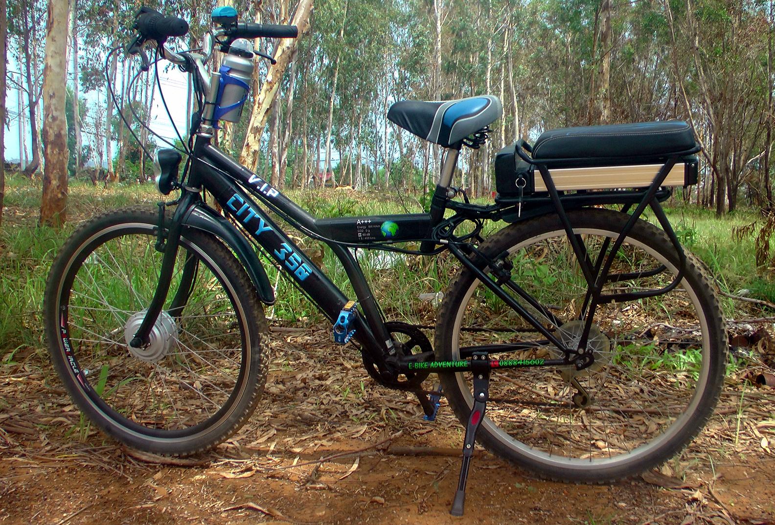

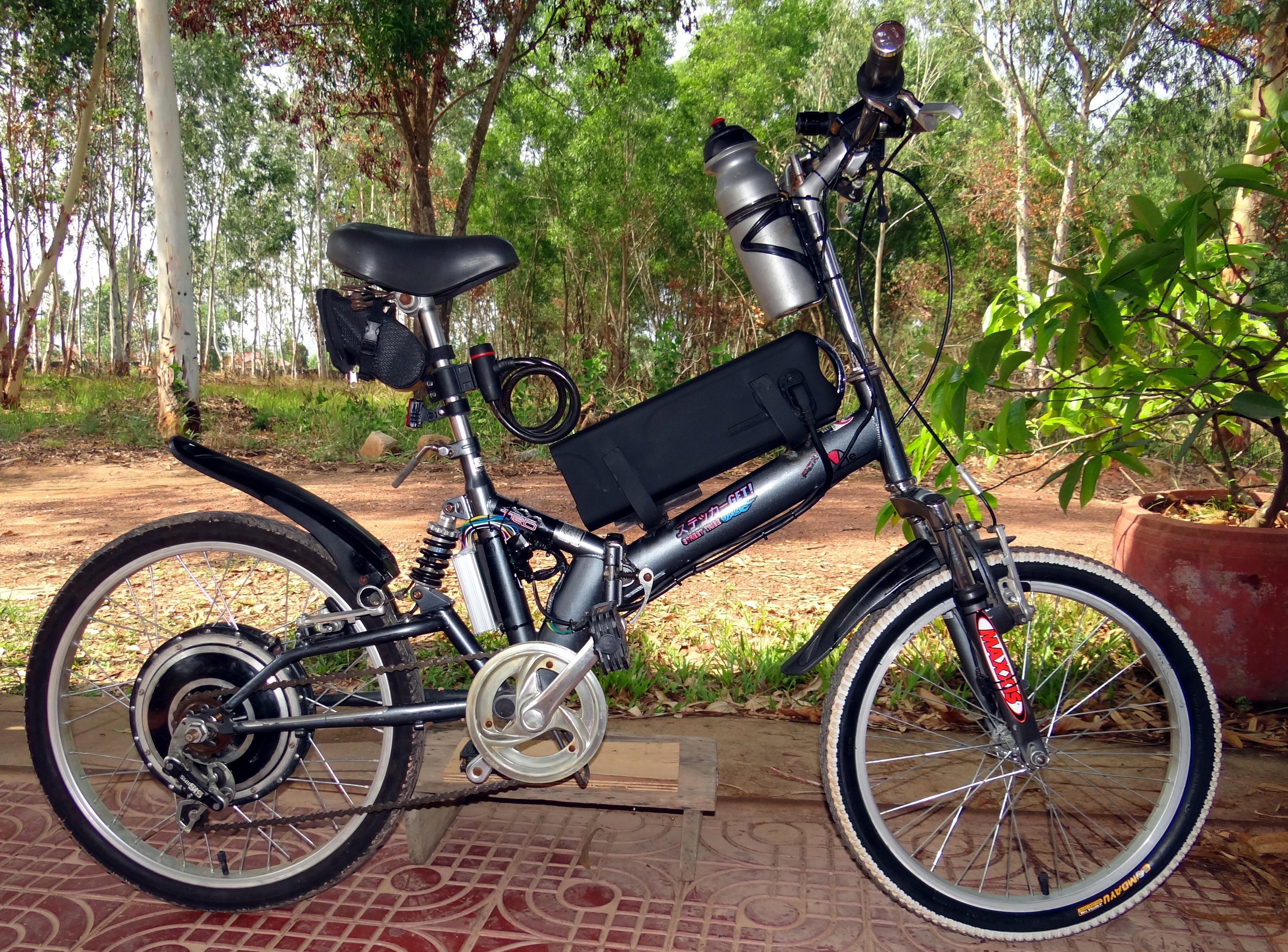

Je trouve un vélo 20 pouces acier tout suspendu, et avec de la récup de mes anciens montages, je fais un 1er vélo électrique pour ma femme, voir si ça lui plait (bien sûr elle avait roulé intensément depuis longtemps avec son vélo viet + remorque électrique)
33 km/h puisque c'est la roue motorisée en 22 pouces (qui passe juste) de la remorque mono-roue...☺️
Modifié par Ebikeadventure
Adopté ...bref...je vais faire des V.A.E, pour nous et pour d'autres, c'est parti.

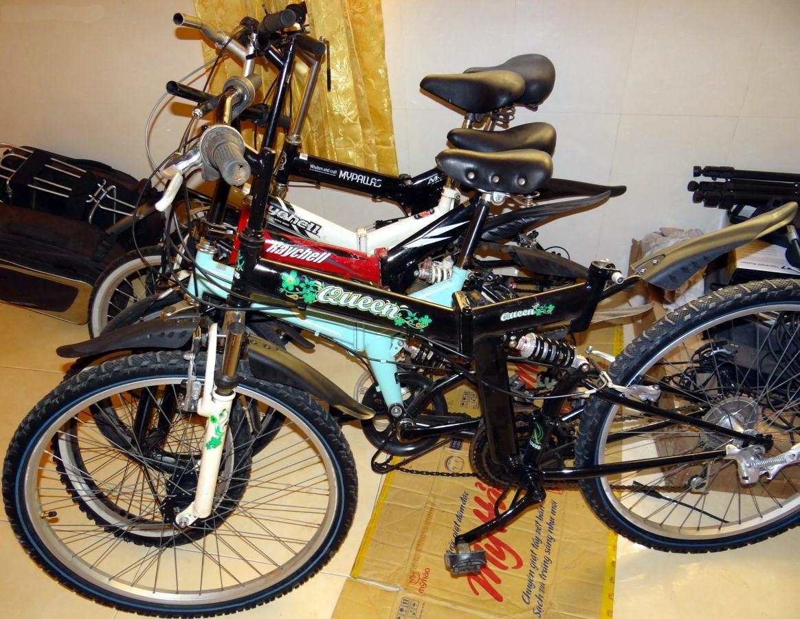

Retour à la capitale, je sais ce que je cherche...un lot de 20 pouces acier tout suspendu, un 26 pouces acier tout suspendu, et si je vois autre chose d'intéressant, je prends...pour une fois nous sommes en bus, puisqu'on va ramener tout ça...à 400 kms de Phnom Penh, autant dire un long voyage ...

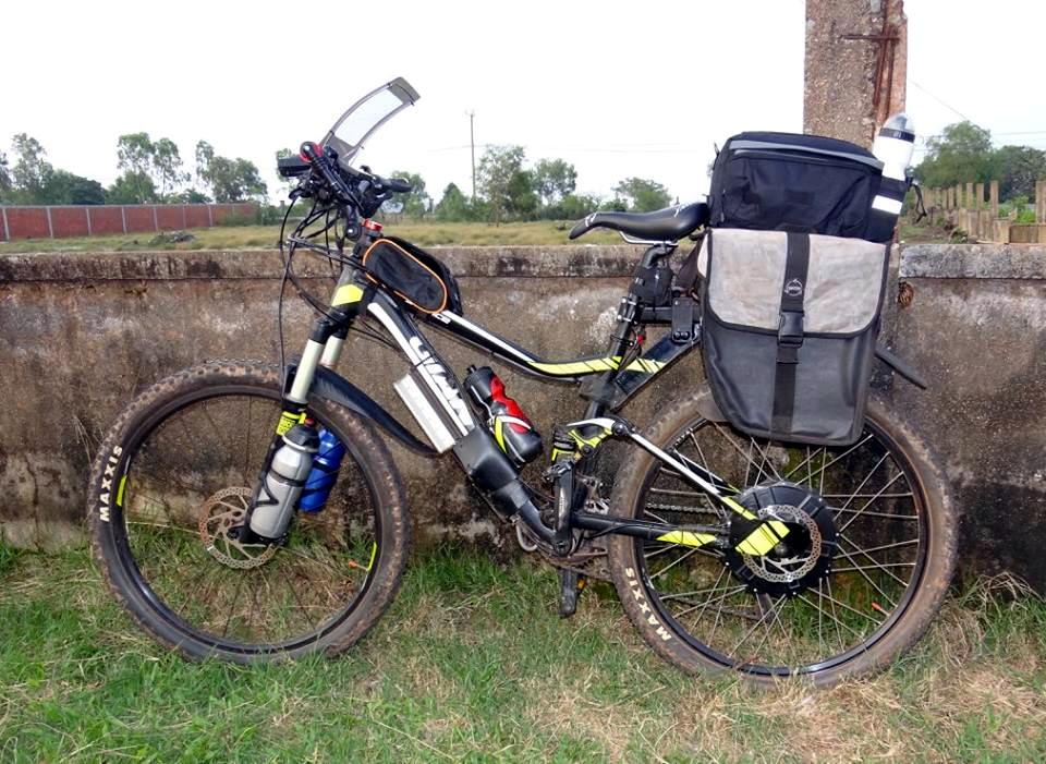

Géant...ce fut un peu long...au bout d'1 mois ou 2...un Géant Stance 27.5.1 arrive...après une difficile confirmation que oui, ce n'est pas un axe traversant (mais c'était pas gagné, d'autres modèles de la même gamme était en traversant)  je le prends.
Shimano XT 2x10, pneus 2.25 et suspension 120 mm, avec roues de 27.5.
Le "Voyageur", avec une motorisation 48v 350w avec une batterie 48v 11.6 Ah
Porte bagage maison, avec des tige de fers (ou inox? je sais plus) soudées au cadre, avec écarteurs pour les 2 sacoches motos de 40 litres.
Fourche out...je commande une autre compatible.
Je remplace ce qu'il y a à remplacer pour du mieux, + rétro Myrricle/compteur/grips/2 portes bidons/nouveau guidon relax/klaxon/triple feux à l'avant/selle/protège tube de fourche/béquille centrale et je lui bricole des garde boue...
En version d'il y a peu, avec ses nouveaux pneus/double batterie/nouvelle suspension arrière.

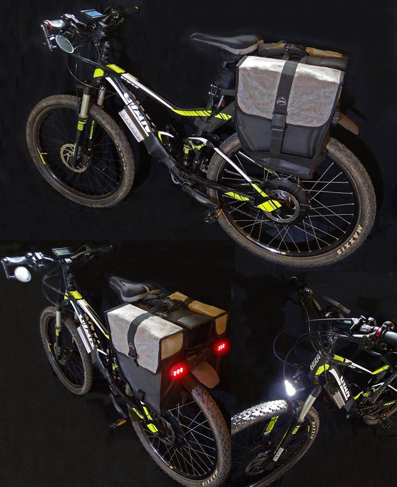

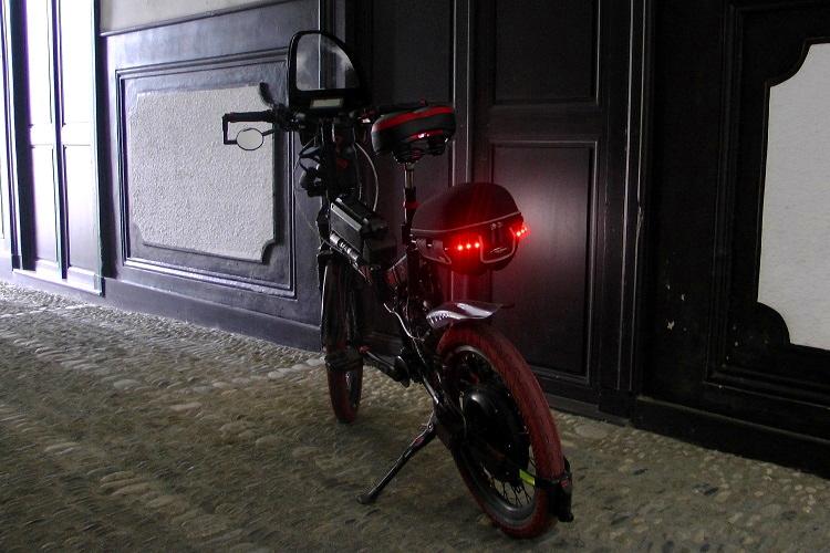

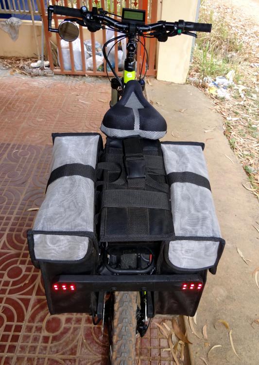

Et pour le Giant, les modifs sont plus nombreuses et plus compliquées parfois.
D'abord avoir une motorisation avec une roue motorisée 27.5 à K7...fallait déjà la trouver il y a quelques années, l'arrivée du matos a été bien plus compliquée que d'habitude (!) et à la poste aussi.

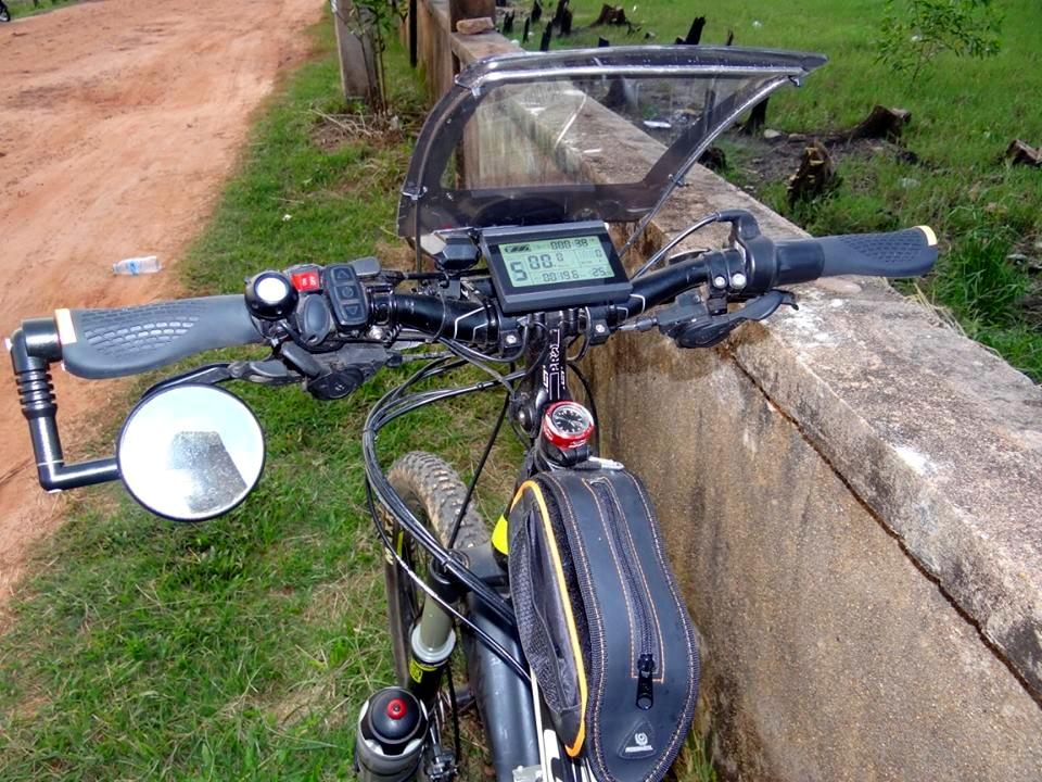

Guidon raccourci (scié), 1 prolongateur de potence + potence articulée, grips, pare brise maison, feux à 12 leds 5050 à l'arrière maison sur une barre en bois commandable au guidon, porte-bagage en partie maison...renforcer le porte bagage tube de selle sans abimer le vélo alu, 6 led T6 à l'avant avec commande au guidon, rétro Myrricle (comme toujours, c'est le meilleur?) sacoches faite par une italo khmer, 3 porte bidons, selle SMP trekking gel, klaxon, sacoche de cadre, garde boue avant bricolé...j'en oublie peut être.
Donc, à partir d'un VTT tout suspendu, me faire un VAE de voyage idéal, hors de question d'avoir la position VTT...d'où les 2 systèmes pour avoir une position relax.
En 1200w 48v avec batterie de 13.2 Ah bien protégée...
Avec la déco raccord sur la pièce qui consolide le porte bagage.

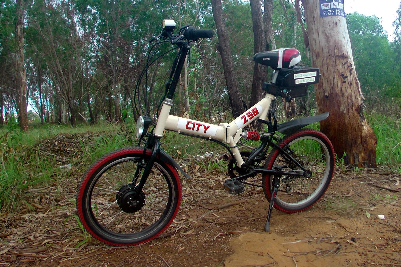

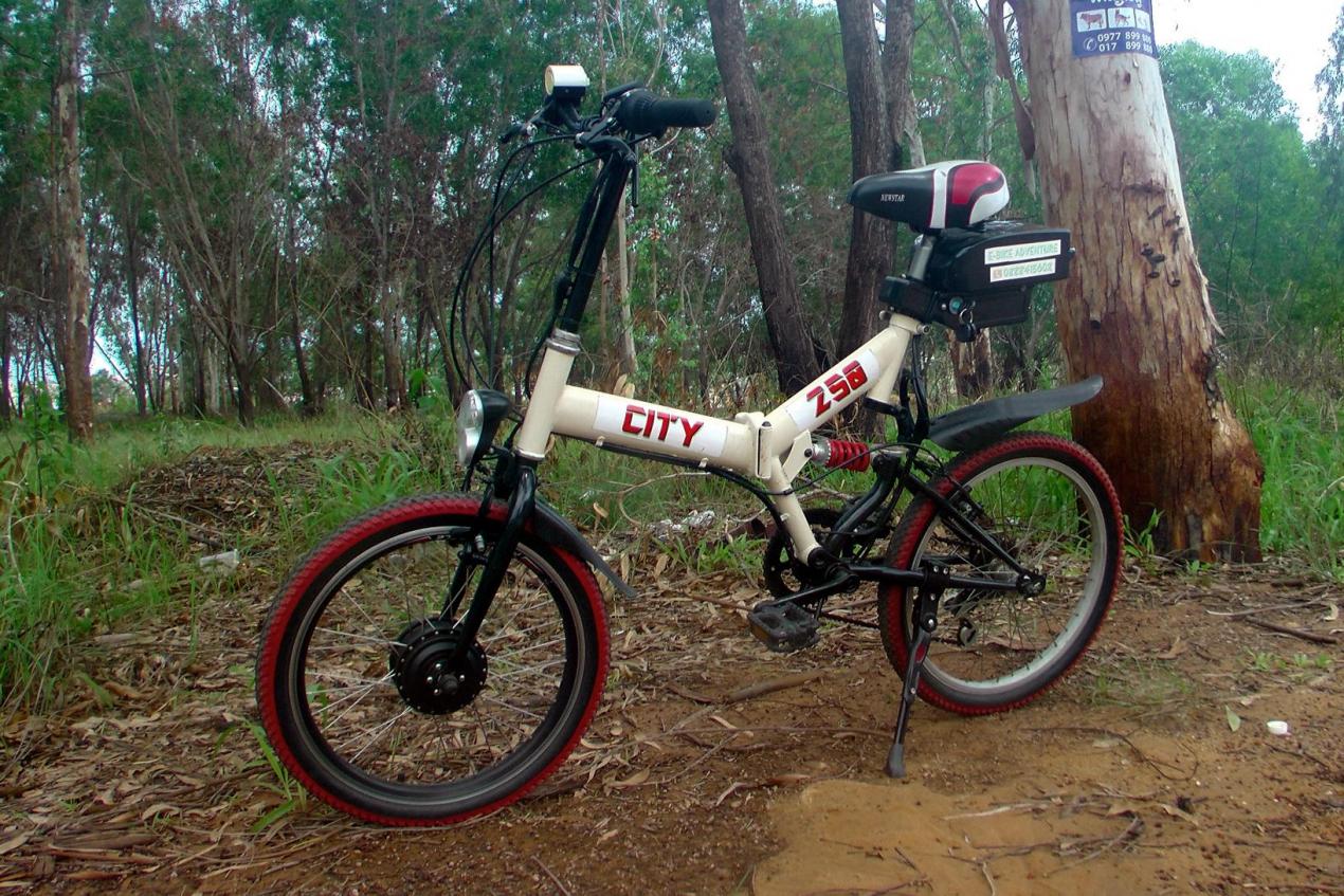

Ceux ci...dont l'ancêtre du side-car ☺️ tantôt à base de vélo d'occase tantôt de vélos neufs...je leur donnais les noms "City" ou "Adventure" sur certains que je repeignais selon les possibilités du vélo...avec la puissance en plus...manquait plus que GTI?
Envie d'un 20 pouces GTI turbo 2 😜

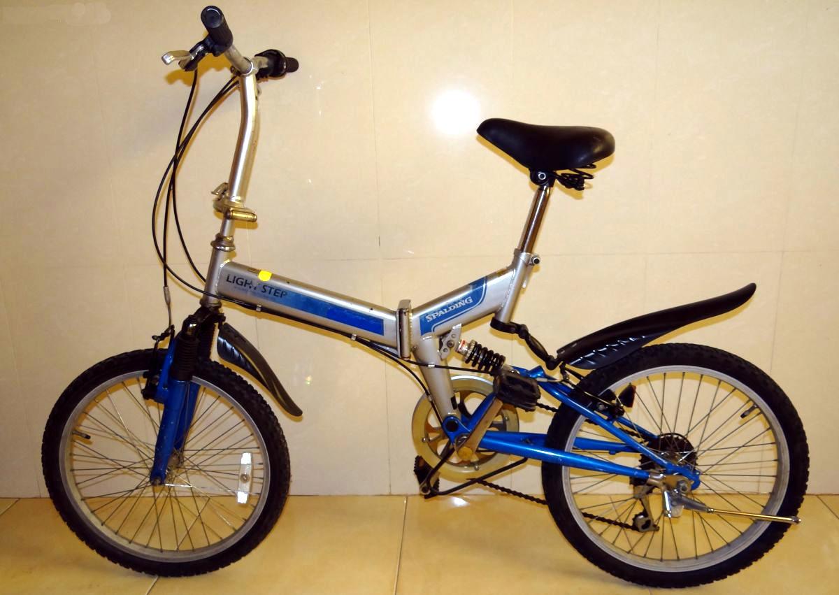

A base de celui ci...50 $

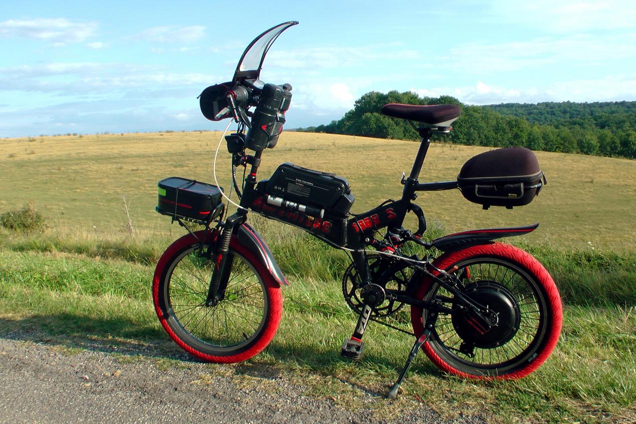

J''ai battu les records pour le temps passé pour obtenir le résultat escompté...le meilleur V.A.E 20 pouces et pi c'est tout☺️ les autres ils me font juste de la peine, quoi...
Notamment : La transmission....Arggg..
A part le cadre et la fourche, il ne reste rien de rien de l'original.
Un GTI turbo, d'après ce que j'ai vu, c'est en rouge et noir de partout comme la Thunder à @Exo
Depuis cette photo, il a en plus la suspension de selle (au cas où la suspension pneumatique + la selle confort et les pneus 2.35 qui passent à ras seraient encore trop tape cul😜)

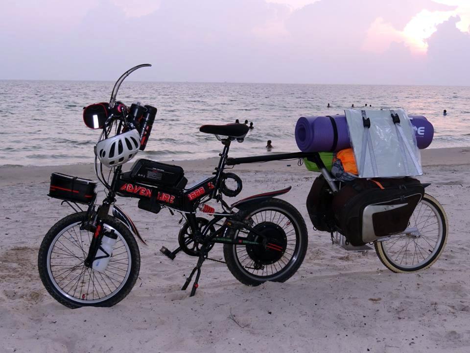

Le 20 pouces pullman et très puissant...donc de voyage aussi.
Avec son option attache remorque, et la tige de selle suspendue...rouge et noire bien sûr :) et changement de selle.. la pneumatique, ça va comme ça (!)...version actuelle.
En plus des 6 leds arrières et 12 avants (5630) qui sont invisibles si éteintes, il a un double feux 2x5w, le tout avec 2 commandes au guidon (bien sûr☺️)
