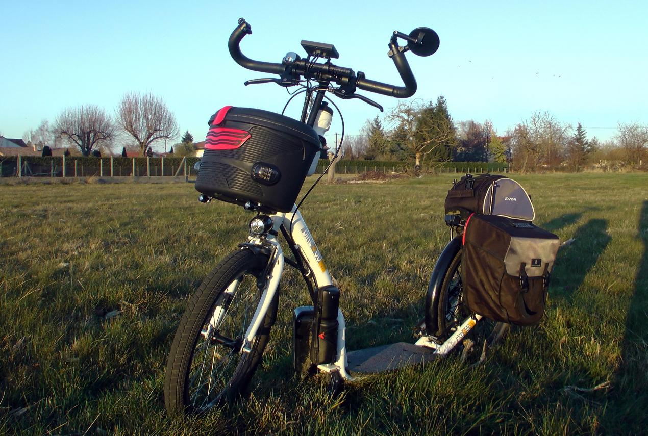

La trottinette BMX (raisonnable 250w/25km/h) qui tient la route, utilisée dans une grande ville.

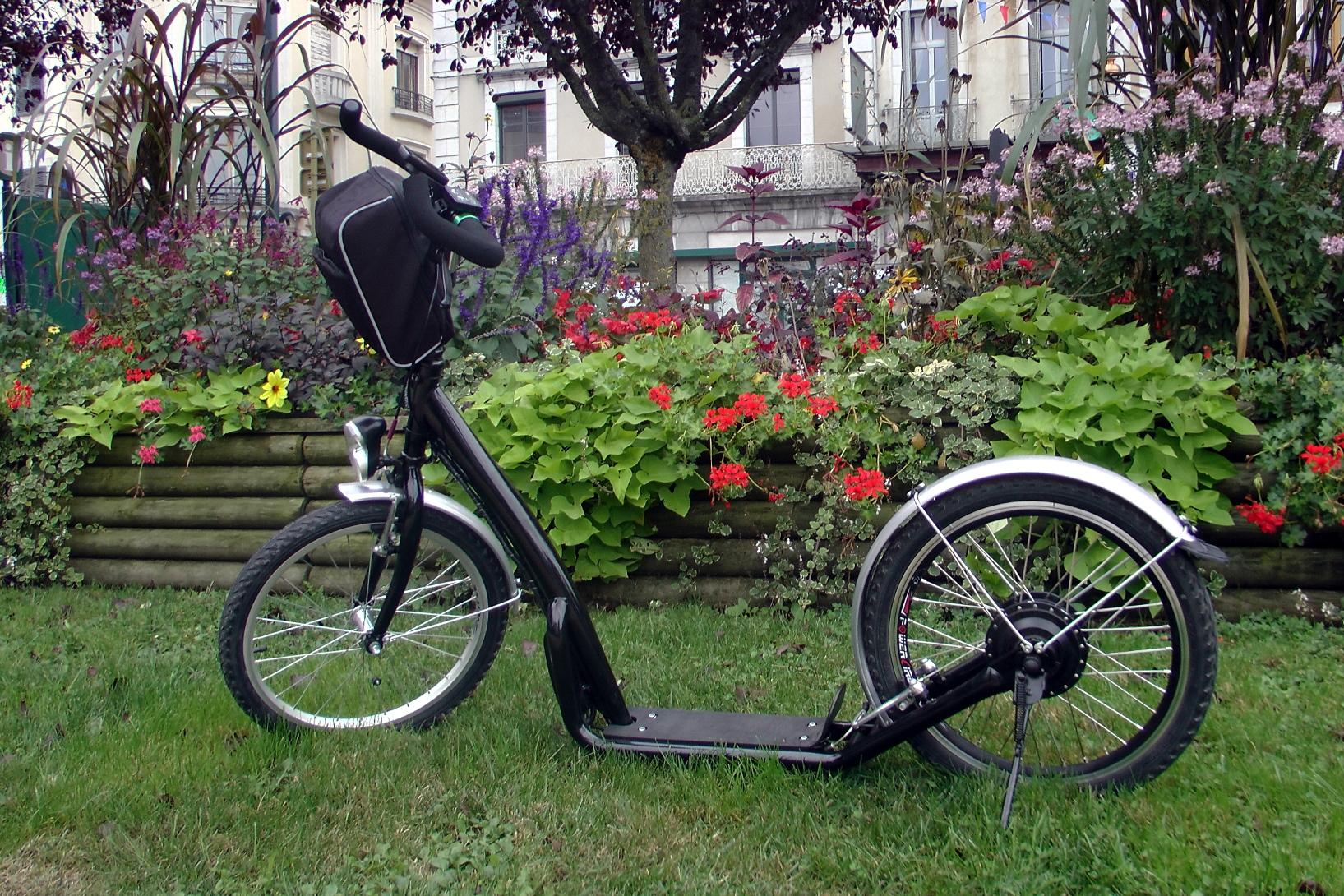

Une autre plus péchue  (assurées sans soucis depuis ces lois)
Re-rayonage de la roue du "Voyageur" en 20 pouces -> Du couple malgré une puissance raisonnable (350w 48v)

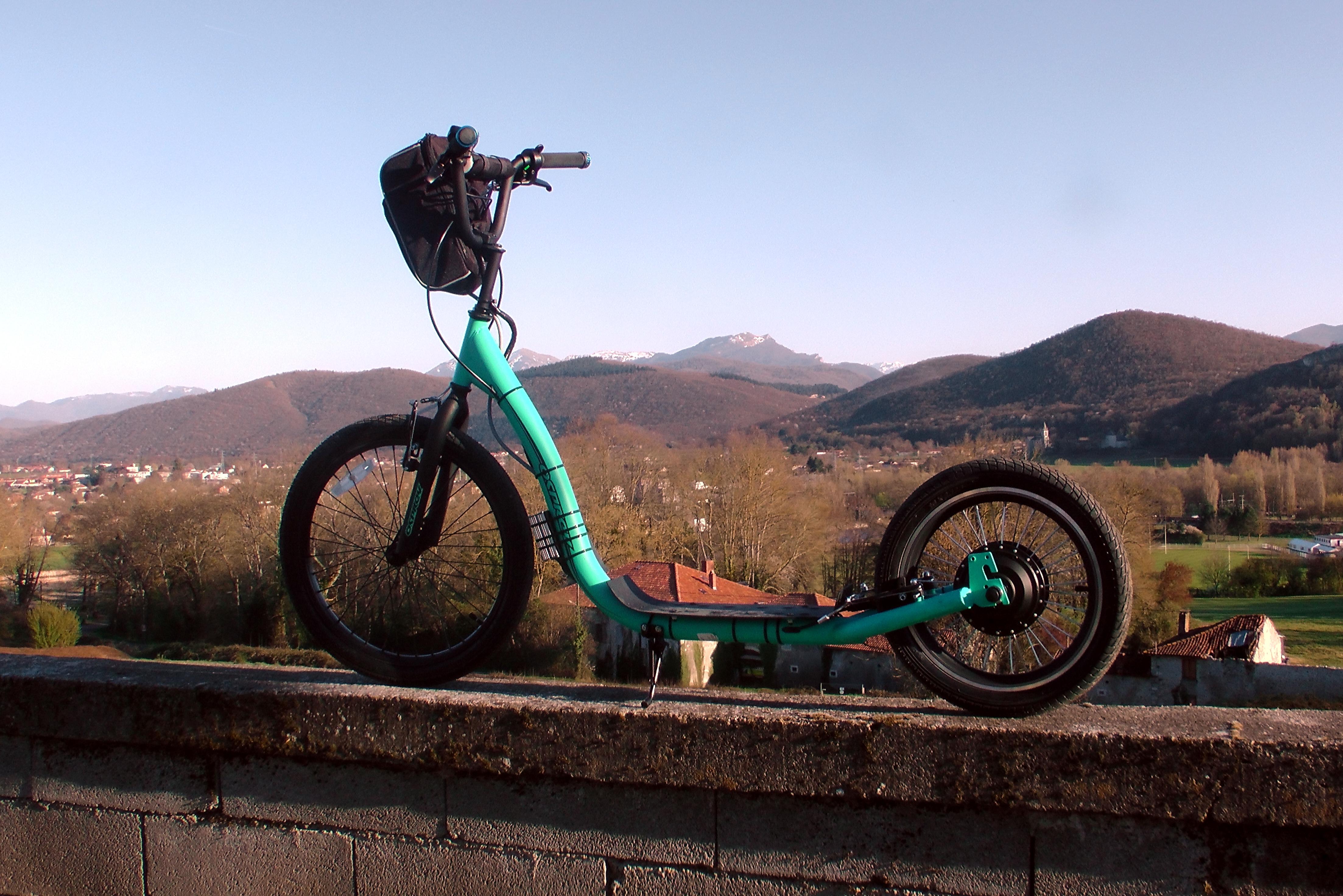

La grande sœur (appel de phare, cruise, clignos motos sonores etc)...le cadre est le même, mais pour tout le reste, rien à voir.
On peut voyager avec celle ci, même si la "Globetrotteur" reste incomparable (assez rock'n roll du fait d'une course à la gâchette particulièrement courte🙂)

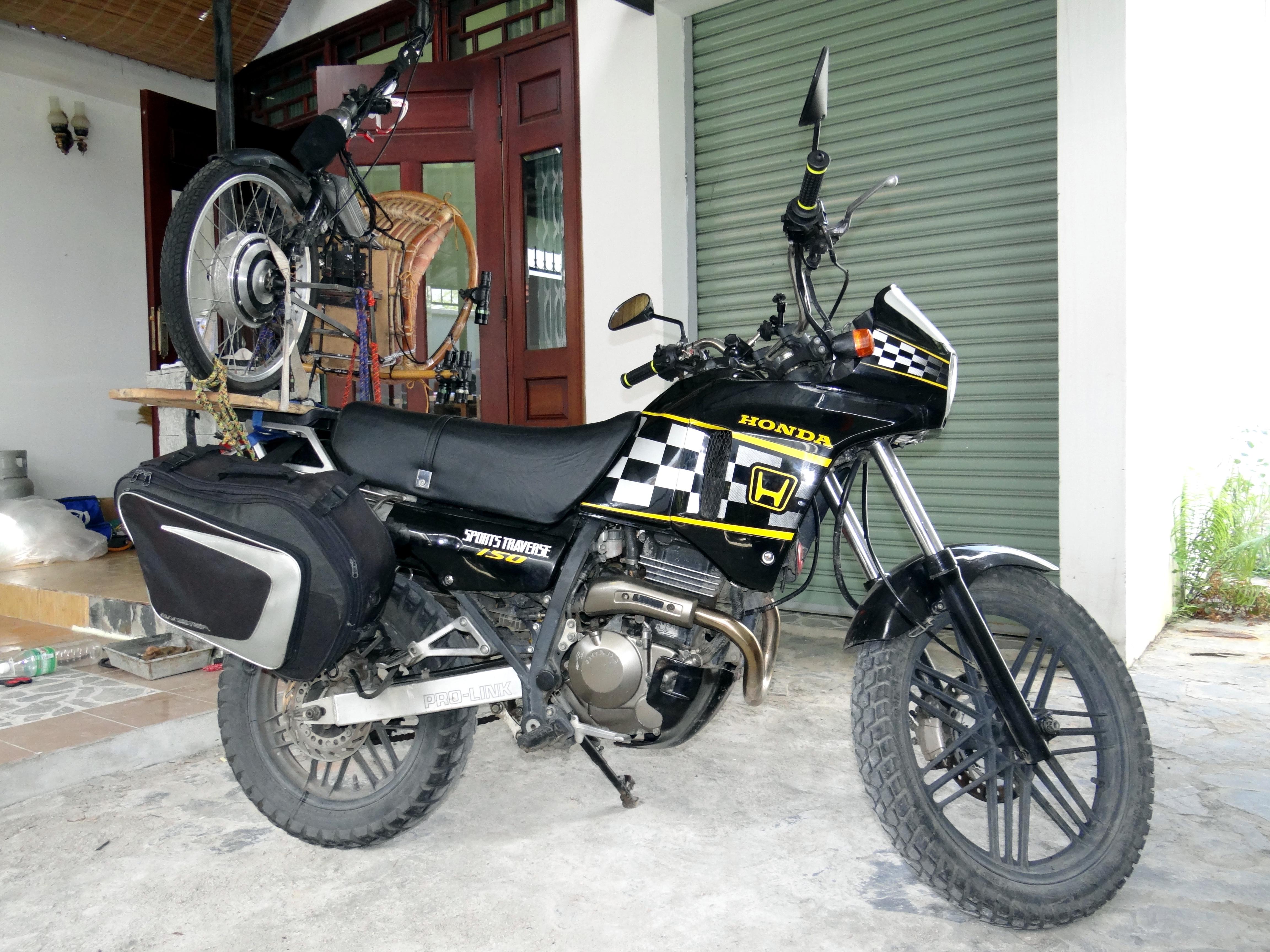

Grande balade, avec le Bidule sur la moto en plus de nous deux et des Coyotes.
Sur la route une viet nous touche et elle chute...pas nous, je m'apprête à stopper mais ma femme me dit que non, de continuer...ça m'a choqué de ne pas m'arrêter, mais c'est elle qui savait exactement ce qui allait se passer...moi je l'ai compris plus tard...
Nha Trang :
Toujours en moto, Honda AX1, retour vers chez nous, un viet traverse n'importe comment en coupant le flux (jusque là, tout est normal)...je freine...il stoppe au lieu de continuer...je freine au maximum et en fin de freinage...il laisse tomber son scooter...pile devant nous et on le touche à peine, on était à la toute fin de ce freinage et on n'a pas chuté...

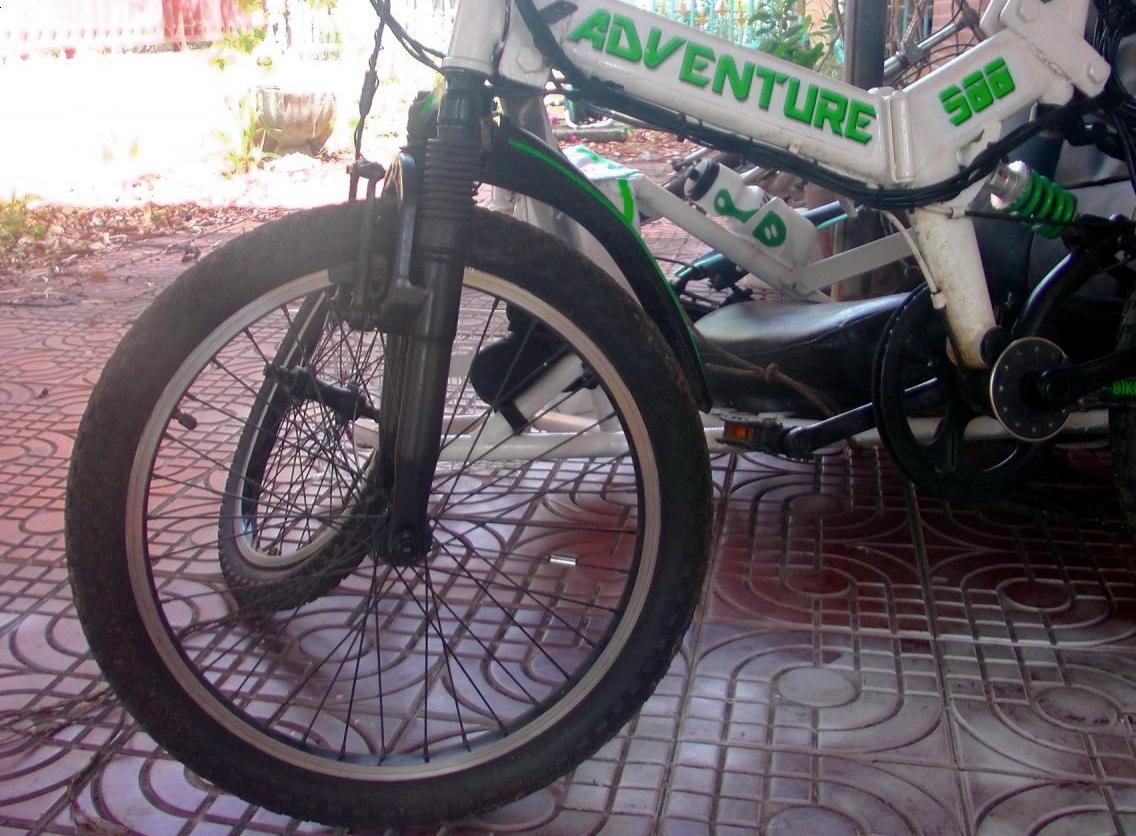

Fourche pliée et roue du panier totalement foutue...bref il ne roule carrément plus..
Comme on peut et aidé par d'autre Khmers, on dégage la route, on ne peut pas le réparer et personne ne le peut bien sûr.
On a pas d'autre choix que de se faire rapatrier "à la cambodgienne", attacher l'engin à l'arrière d'une voiture, et repartir chez nous (à nos frais, cela va de soi)

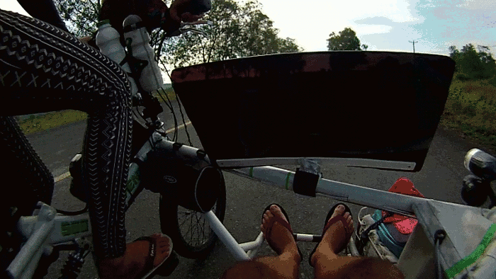

Le S.C.V.A.E  Side-car vélo à assistance électrique, l'engin extra pour voyager à 2 sur de la grande distance, vu qu'on alterne, farceur, diabolique, complètement rock n roll (ça c'est pour ne pas dire dangereux) gros capital sympathie, comme avec un side moto (non, bien plus, en fait?)
En descente...plus il va vite, plus il est difficile à gérer et plus ça craint...on le ralentit avec la main droite qui jongle avec les 2 leviers de freins selon les situations Celui pour l'arrière (désormais avec un frein régénératif en effleurant le levier) et celui du panier, plus le levier gauche pour le frein avant.
La fourche étant d'origine (presque puisque c'est la 2ème vu l'accident) et non remplaçable par une meilleure et plus résistante, pas la peine d'être violent avec le frein avant...un choc à l'avant et c'est HS vu l'énergie cinétique de l'ensemble.
Il se comporte comme un side-car moto, en pire, vu sa légèreté et ses limites et se dandine comme une Deuche à 3 roues...un confort incroyable, si en confiance (ou bourré de calmants?) on roupille, confort supérieur à une bagnole, bien mieux assis sur ce fauteuil de ministre (ministre khmer) avec accoudoirs et avec la possibilité d'allonger les jambes comme on veut.
Ce qui inexplicable, c'est qu'il est encore plus confortable quand on pédale que l'autre V.A.E 20 pouces qui a la totale pour le confort...
Pour en avoir la maitrise minimale, il demande de savoir le gérer en levant le panier afin de connaitre précisément ses limites, et pas de partir en live par surprise...c'est fun...mais ça flingue les rayons de la roue motrice, qui est si "limite" par rapport à toutes ces contraintes.
A vide, il ne demande qu'à lever...pour un oui ou un non...dans un simple virage à droite même abordé de façon très très modéré.
Le top de l'ingérable c'est une descente qui finit en virage à droite, avec un stop ou gros ralentissement puis rédémarrage en montée, alors qu'il est vide.
Le panier n'a que 2 points de fixations sur le vélo, contrairement aux autres (3 ou 4 points) étant attelé à un tout suspendu.
Faisant 90 cm de largeur aux roues, ça passe entre les plots en France, donc on se gare comme on veut comme les autres vélos ou 2 roues, et faisant moins de 99 cm, il est compatible piste cyclable.
Comme on refusait de se mettre brutalement sur la piste de terre rouge, parfois à droite de la route principale, à cause de ses limites (fatigue rayon de la roue arrière) des 42 tonnes tout déglingués arrivaient avec trompette de la mort... je les voyais grossir à toute vitesse pour qu'on dégage (priorité absolue aux gros sous peine de mort, en gros)...et on restait là, en espérant que le Khmer fasse une petite exception pour les zozos qu'on était et que son freinage était en état.
Il nous doublait comme si on était peu là (dégagez devant)...fallait rester bien accroché au guidon...si on parle en terme de danger (on sait pas, ça compte pas) c'est le pire engin qu'on ait utilisé pour traverser un pays comme le Cambodge.
